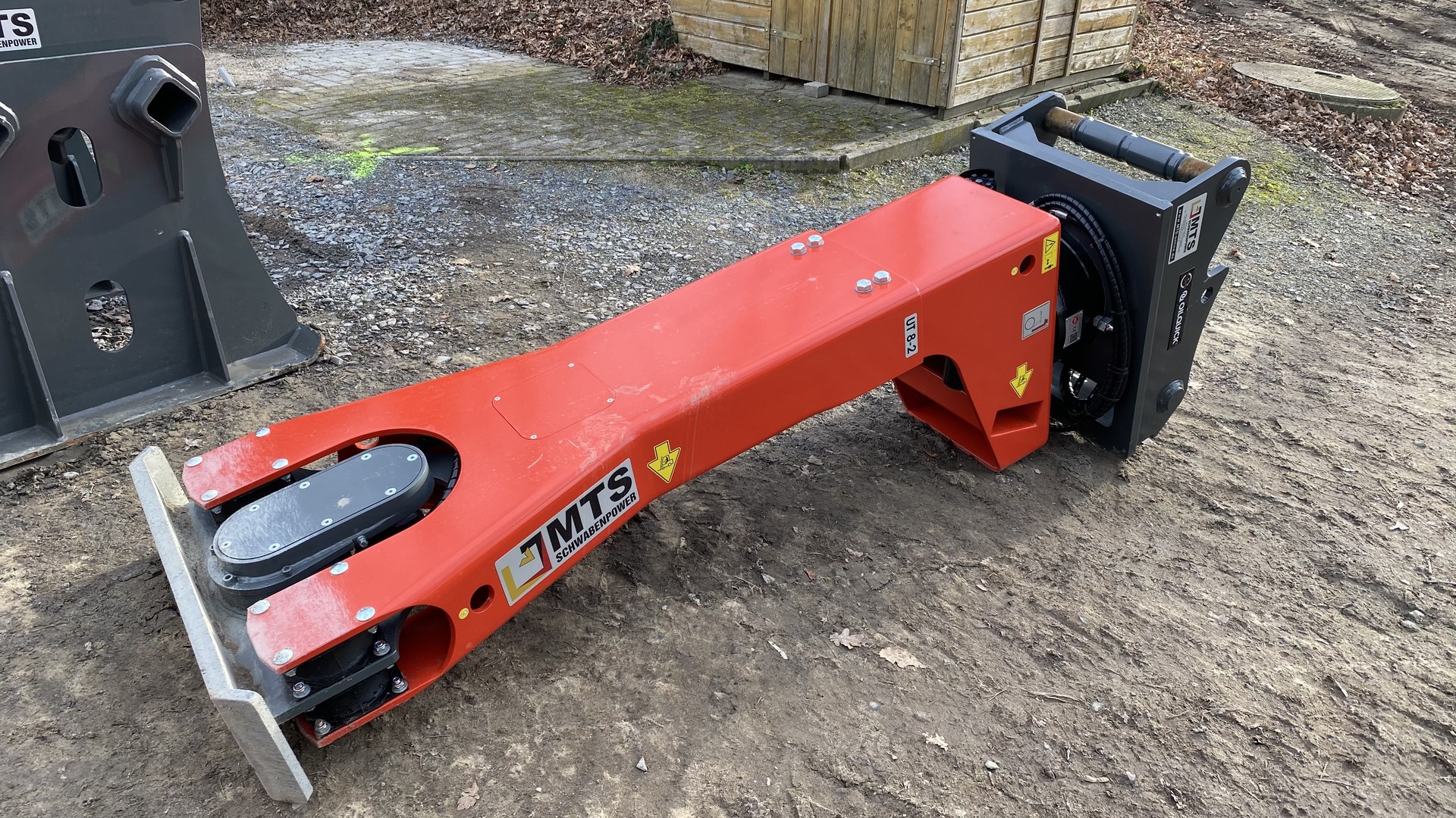

Habe jetzt Angebote für MTS-Anbauverdichter und auch für UAM-Anbauverdichter.
Hat hier jemand Erfahrungen mit den 2 Verdichtern. Der MTS kostet schon mehr als der UAM.
Bin mir jetzt so sicher, welcher hier besser ist

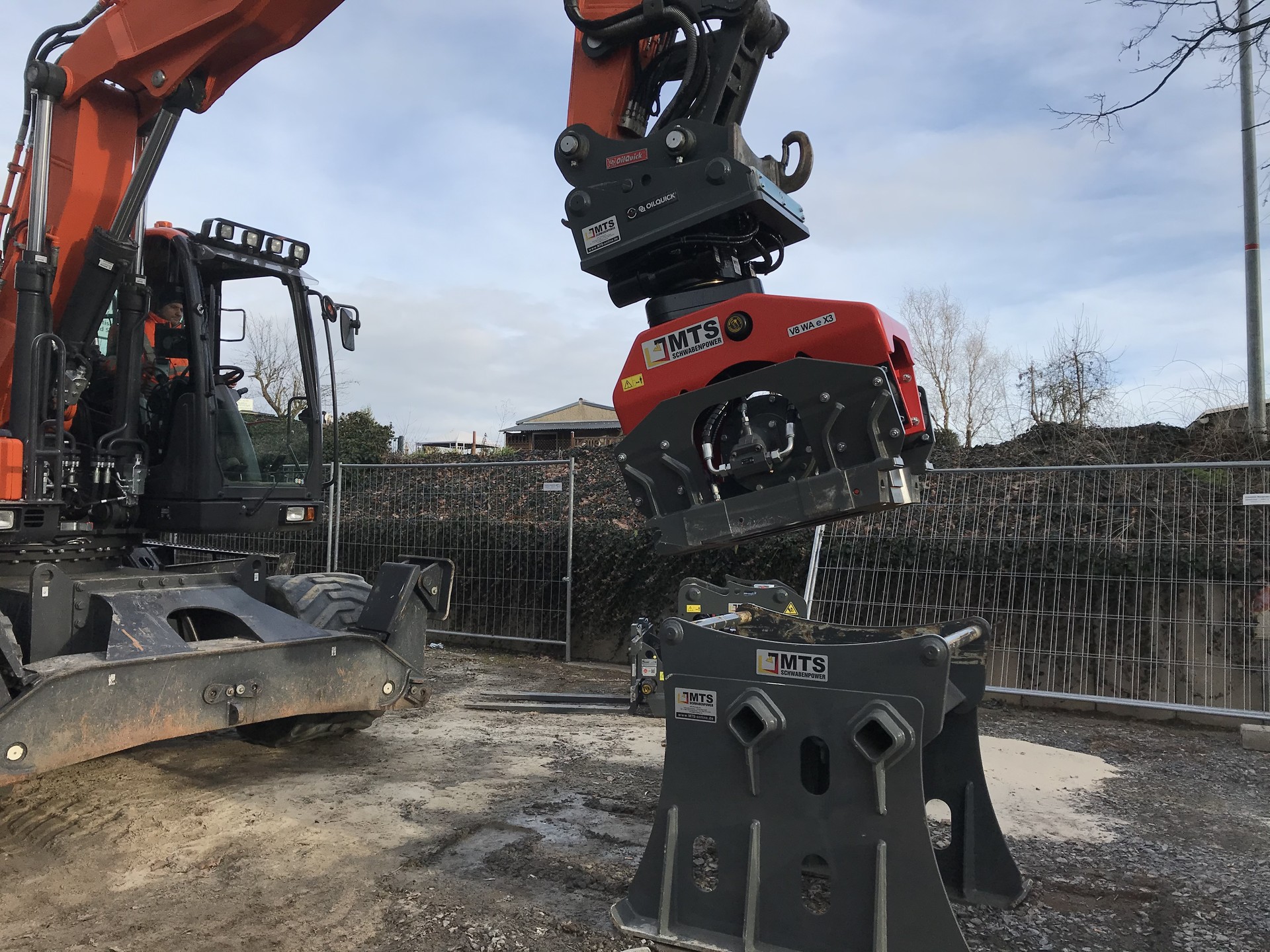

Zum MTS Verdichter kann ich nur positives sagen.
vielseitig je nach Ausführung, verschiedene Platten, Anbauten für den Verdichter bzw das Grundgerät.
beim ganz neuen Modell dann sogar mit Verrichtungsprotokoll (weiß grad nicht ob das schon bestellbar ist oder ob das nur der Vorführer hatte)
die passenden Videos dazu sind leider etwas zu groß.
bearbeitet von Like Liebherr
@Adri511...ich glaube es wäre gut, wenn du die Typbezeichungen von den angebotenen Maschinen angeben würdest... zumindest von MTS weiß ich, dass es die Anbaurüttelplatte einmal in der einfachen Version und in einer Version wo du die Frequenz verändern kannst gibt.
Auch kann man die Anbauverdichter mit unterschiedlich breiten Platten kaufen.
Hier mal die beiden Bezeichungen der Anbauverdichter die ich damals in den Maschinenpark bekommen hab... MTS Anbauverdichter V8 X3 R9 VA und Anbauverdichter V8 WA X3 R18 VA... und dazu noch 3 Universalverdichter UT8-2 R9 teleskopierbar und das Ganze an Tiltrotatoren TR22HV NAV OQ70/55.
