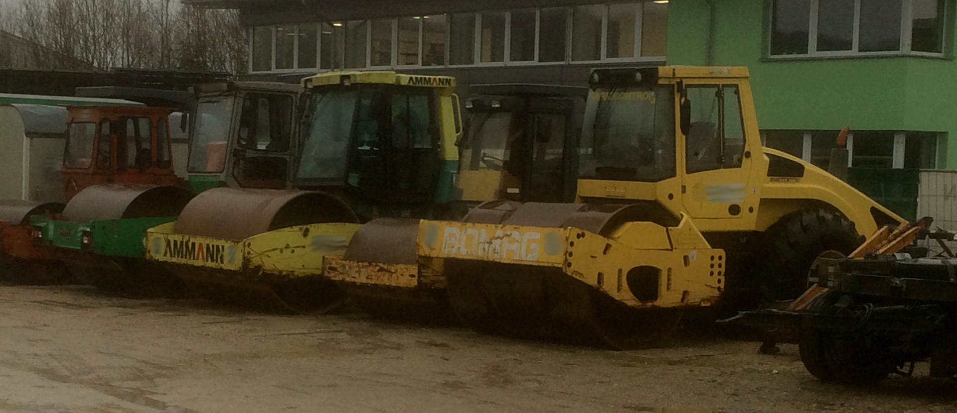

So ungefähr hab ich mir das zumindest immer anhören müssen, wenn ich unseren Tiefbauern die Bomag Polygonalwalze vorgeschlagen hab... die macht so komische Wellen, auf der Oberfläche, da kann man garnicht vernünftig mitm Pritschenbus drüberfahren.
Das Teil hatte der Chef vor Jahren mal spontan von irgendeiner Versteigerung mit nach Hause gebracht... seitdem wurde se -bis auf wenige einzelne Baustelleneinsätze bei einzelnen erfahrenen Bauleitern, die wußten was das ist- im Lager, wie das unbeliebte Waisenkind von einer Ecke in die andere geschoben... ähm gefahren.
Ja auf der Oberfläche die die Polygonalwalze hinterlässt kann man wirklich nicht mit einem Auto drüber fahren. Selbst mit der Walze ohne Vibration ist das schon schrecklich, hab ich paar Wochen selber erfahren dürfen in meiner Ausbildung.
Aber von der Verdichtung her für bindige Böden echt eine prima Sache. 😁
@mada ...is halt eine Abwägung der Prioritäten, worauf kommts bei nem Straßenunterbau an... dass man da mitm PKW drauf rumfahren kann oder auf ne gute Verdichtung.
Ein Bomag-Vertreter, der die Walze bei uns hat stehen sehen war erst begeistert -das Teil hätte sogar einen Schreiber um die Verdichtung zu protokollieren-, dass wir über so ne Walze überhaupt verfügen und war anschließend entsetzt als ich ihm sagen mußte, dass unsere Leute die seit Jahren so gut wie nicht benutzen... steht nur im Lager, steht sich die Reifen platt und selbst die Bandage ist schon ganz eckig. :D
