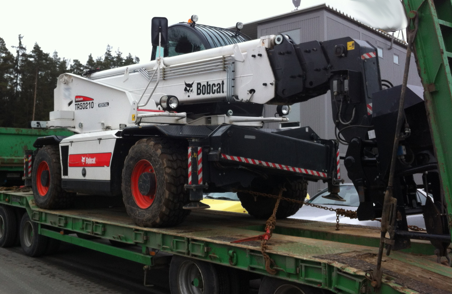

...relativ häufig wurde z.B. der hier gemietet... 140,-(netto) am Tag, als mobiler Kranersatz.
