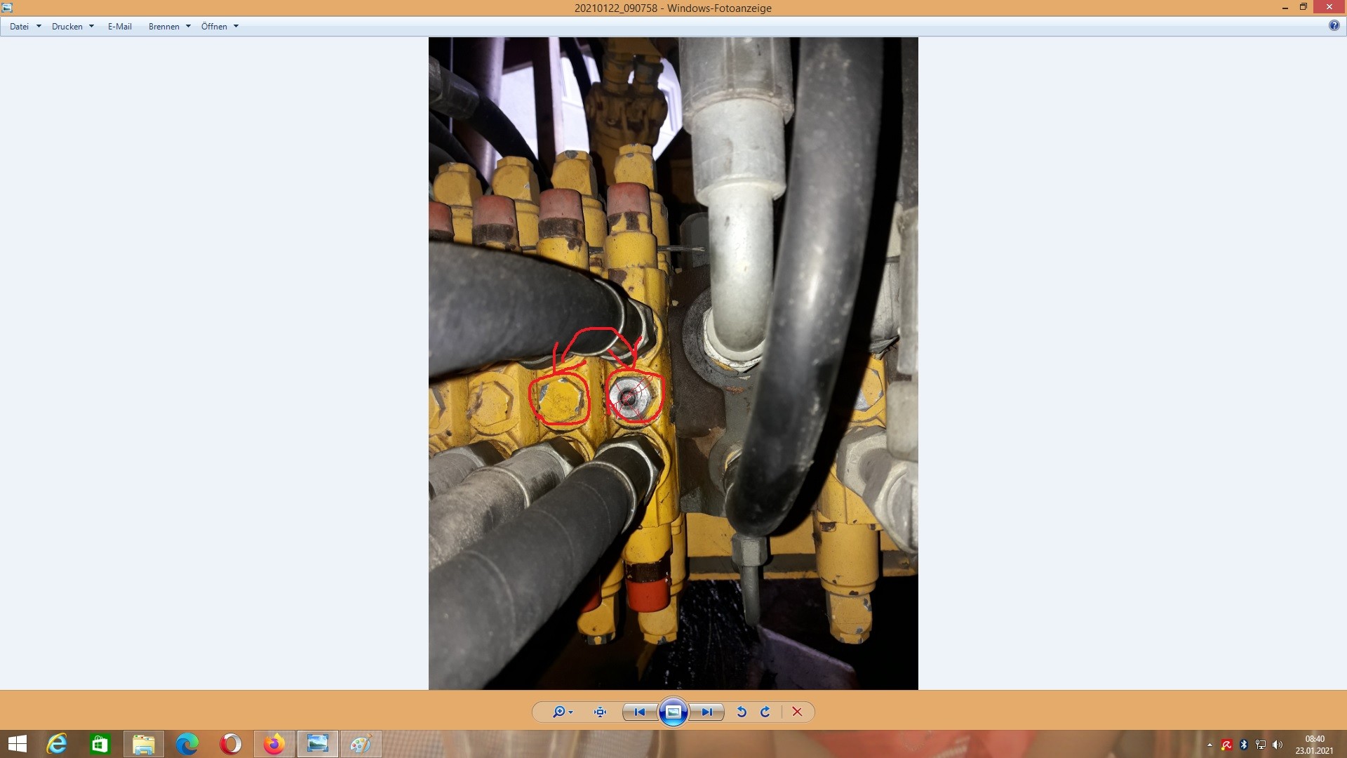

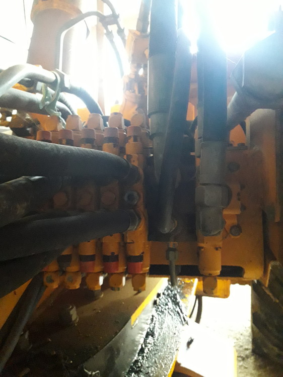

Da ich für meine Holzzange einen 2ten DW Anschluss schon gelegt hatte den ich von einer Funktion abgezweigt habe mit Speerhähnen habe ich es dann da mal versucht, so hier läuft er wunderbar. Da die Leitungen gleich  groß waren war meine Vermutung das doch wo eine Drossel drinnen war.  Eine Verschraubung sah auch anders aus.

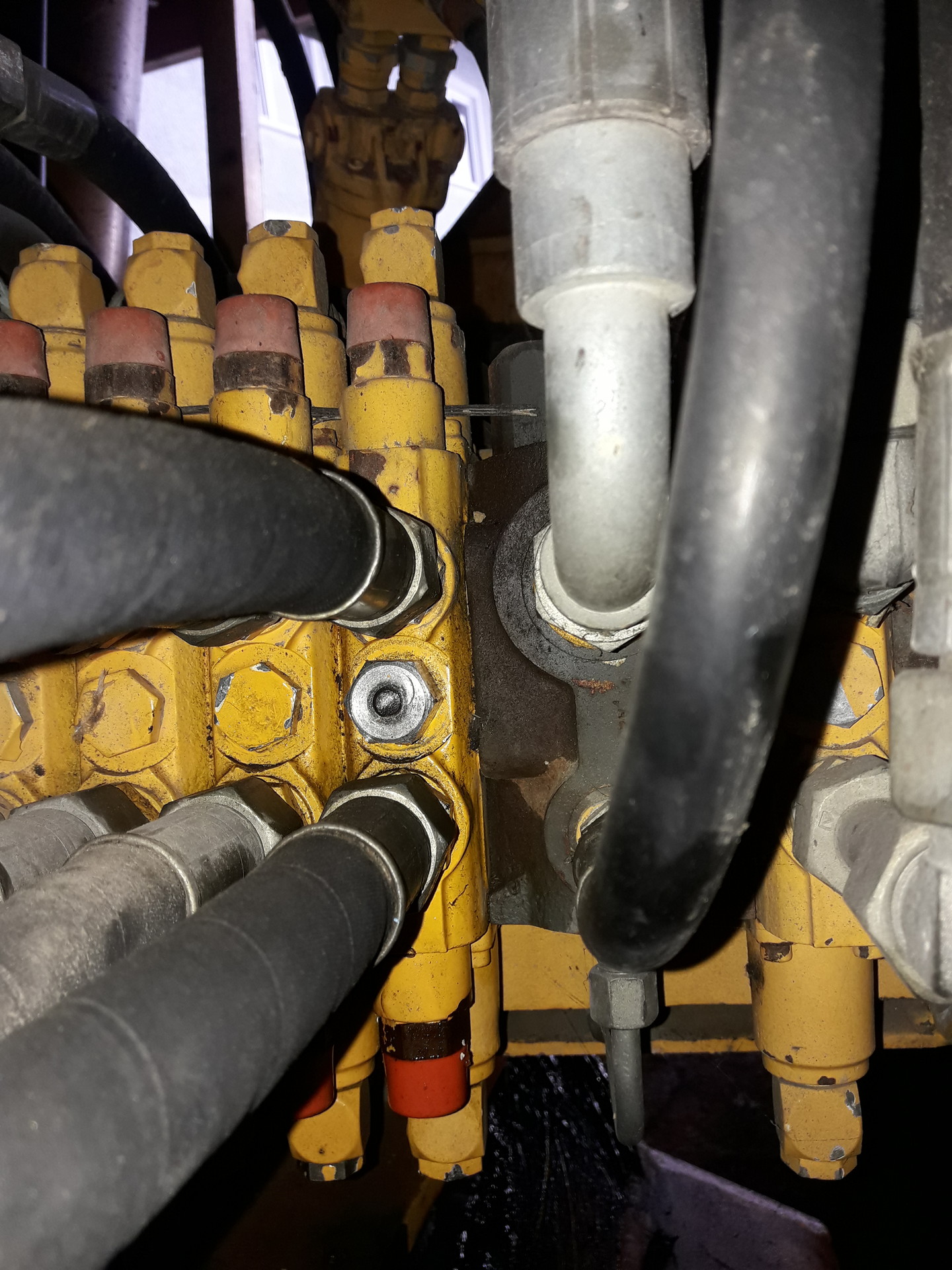

Schraube abgeschraubt, drinnen ist eine Feder und ein Metallzäpfchen.
Die ein Schraube schaut zwar von aussen anders aus, aber vom Innengewinde und Feder Metallzäpfchen eher identisch.
Dann trotzdem vertauscht und siehe da, jetzt passt die Durchflussleistung auf dem Humusschildleitung  und die andere ist natürlich etwas langsamer.

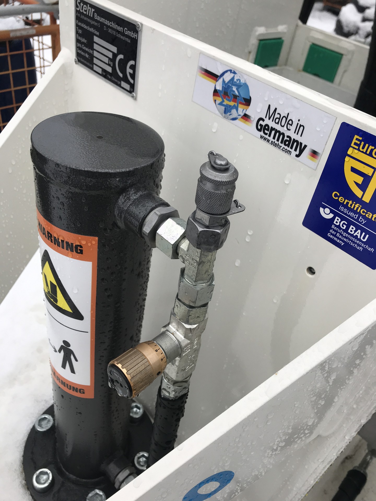

Verstellbare Drosseln gibt es, die werden in die Leitung integriert.
Toll wäre es wenn man "nur" den Schrauben mit Feder und Bolzchen tauschen müsste gegen was verstellbares.
Weiss jemand ob sowas auch möglich ist.
