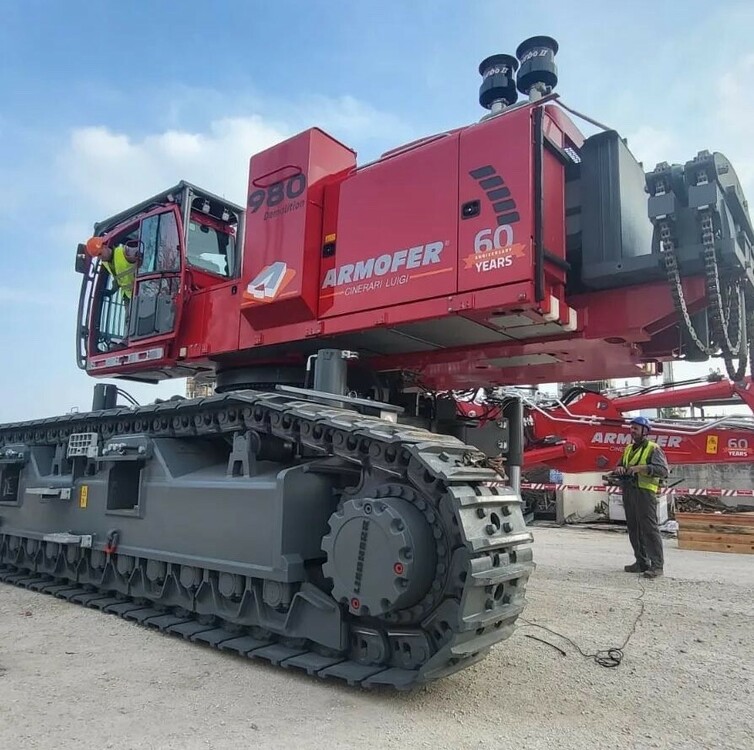

ich konstruiere gerade ein CAD Modell vom R980 Demolition anhand der Ansichten vom Prospekt. Klappt auch sehr gut. Da ich aber so viele Funktionen wie möglich einbauen will, hab ich eine Frage zum hydraulisch abnehmbaren Ballastgewicht.
Kann mir jemand erklären wie der R980 das Gewicht aufnimmt, bzw. Absetzt? Hab nur ein Bild gefunden wo man erahnen konnte das dies mit Ketten und Hydraulikzylinder geschieht. Vielleicht hat ja jemand auch ein Bild davon.

Sind 2 Ausfuhrungen von Ballast bei 980 Demolition. Bei ein version sind es 4 teile Ballast welche mit Kran montiert werden. Da braucht man und hat man kein Zylinder und ketten.

Ja aber ich meine die Version die hydraulisch montiert wird.
Das Gewicht wird mit eingefahrenen Zylindern eingehängt, angehoben, gesichert und die Zylinder wieder eingefahren, so dass sie nicht nach oben rausgucken.
