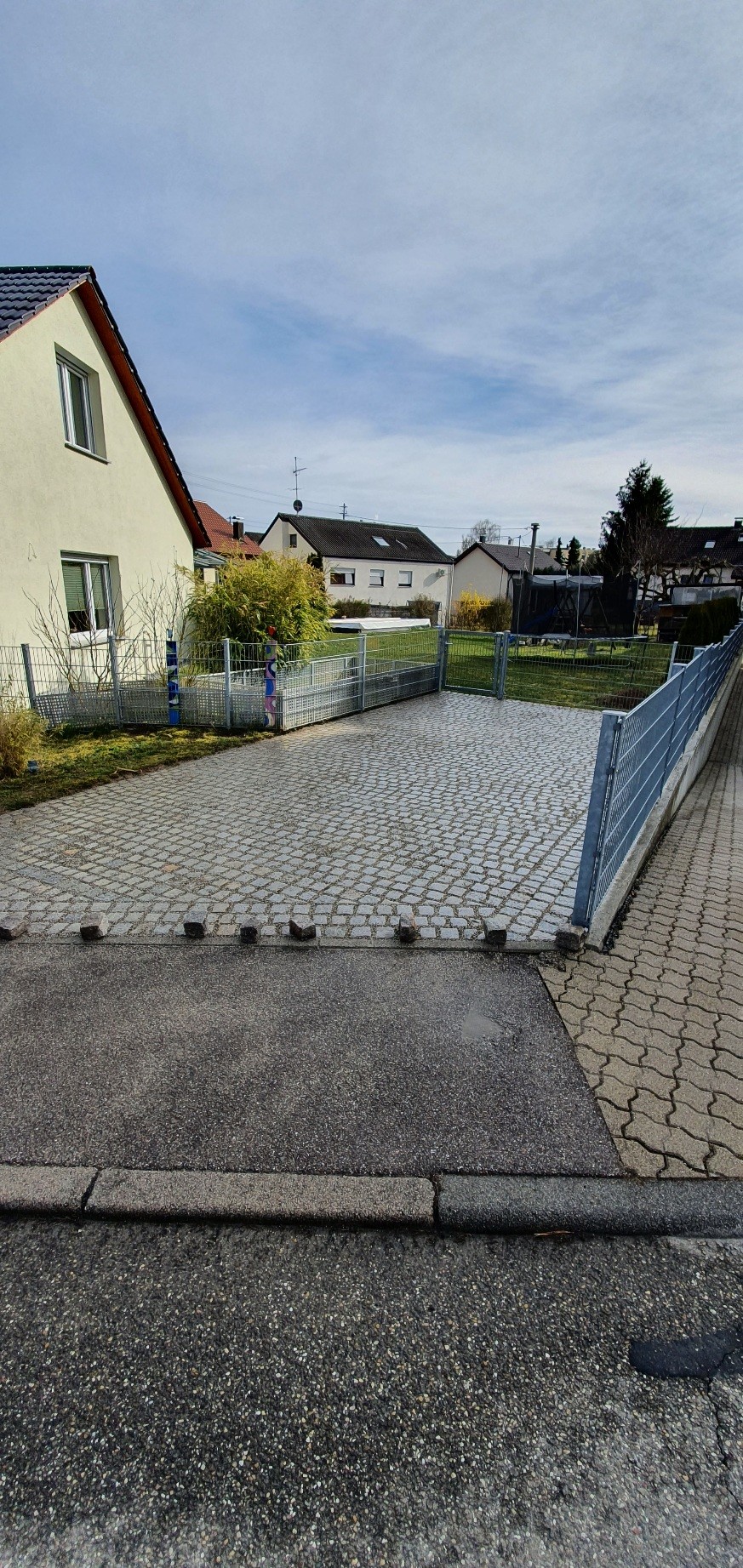

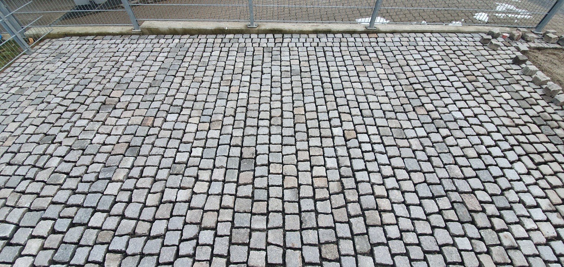

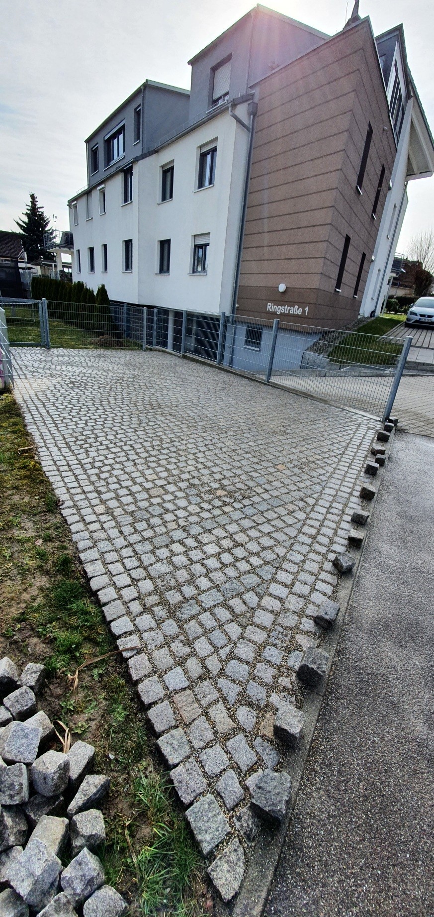

Ich bin jetzt soweit fertig.                 Gestern Sand/Split eingeschlämmt und angerüttelt.  Die Steine bewegen sich noch, soll ich mehr Split draufstreuen und nochmal abrütteln, oder etwas mehr Brechsand dazu machen? Könnte von einem Bekannten Basaltmehl haben. Bringt das was?

Das Wasser muss erst fliehen, jetzt ist es wie ein Wasserbett. Wenn das Wasser weg ist, sind die Hohlräume verfüllt und die Fläche stabil. Dein Füllmaterial nimmt dann den Platz des Wassers ein. Nochmaliges rütteln zieht nur das Wasser wieder hoch. Bei den momentanen Temperaturen und Wetter braucht es halt ein wenig länger bis das Wasser versickert bzw verdampft. Deine Fugenmischung kannst du mit einer Wassergebundenen Deckschicht vergleichen.

Das höhrt sich gut an, dann klopfe ich nacher noch die Steine die am Rand zu hoch sind runter und fahr nochmal mit der Rüttelplatte drüber und dann ist gut. Reicht ne 100kg Rüttelplatte?
