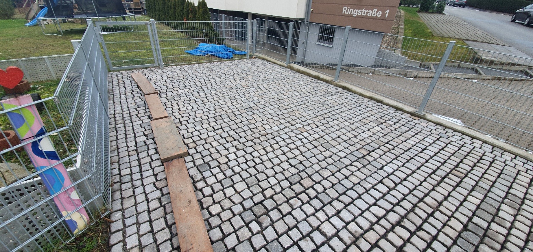

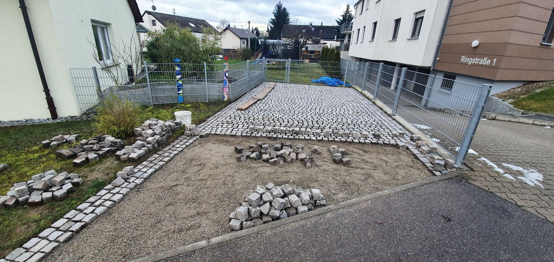

Nimmst irgendwas mit der Körnung 0-8. Egal ob Sand-Splittgemisch oder Brechsand. Einfach möglichst ohne Kalk. Wie gesagt ich nehme Basaltbrechsand. Erst gut einkehren, dann mit genug Wasser einschlämmen, trocknen lassen und wenn es noch leicht feucht ist abrütteln. Danach eventuell nochmal nachschwämmen.
Sieht ganz gut aus dein Werk
Danke.
Im Anhang noch ein paar Bilder.
Dann werd ich mal nachhorchen was mein Sandhändler des vertrauens im Lager hat.
Gruß Markus
