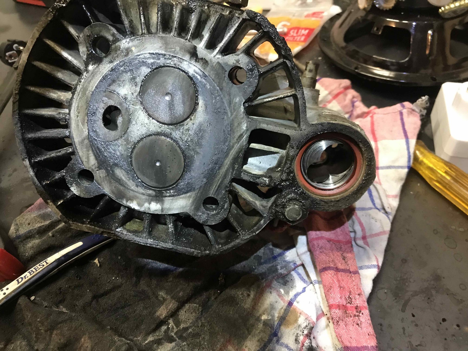

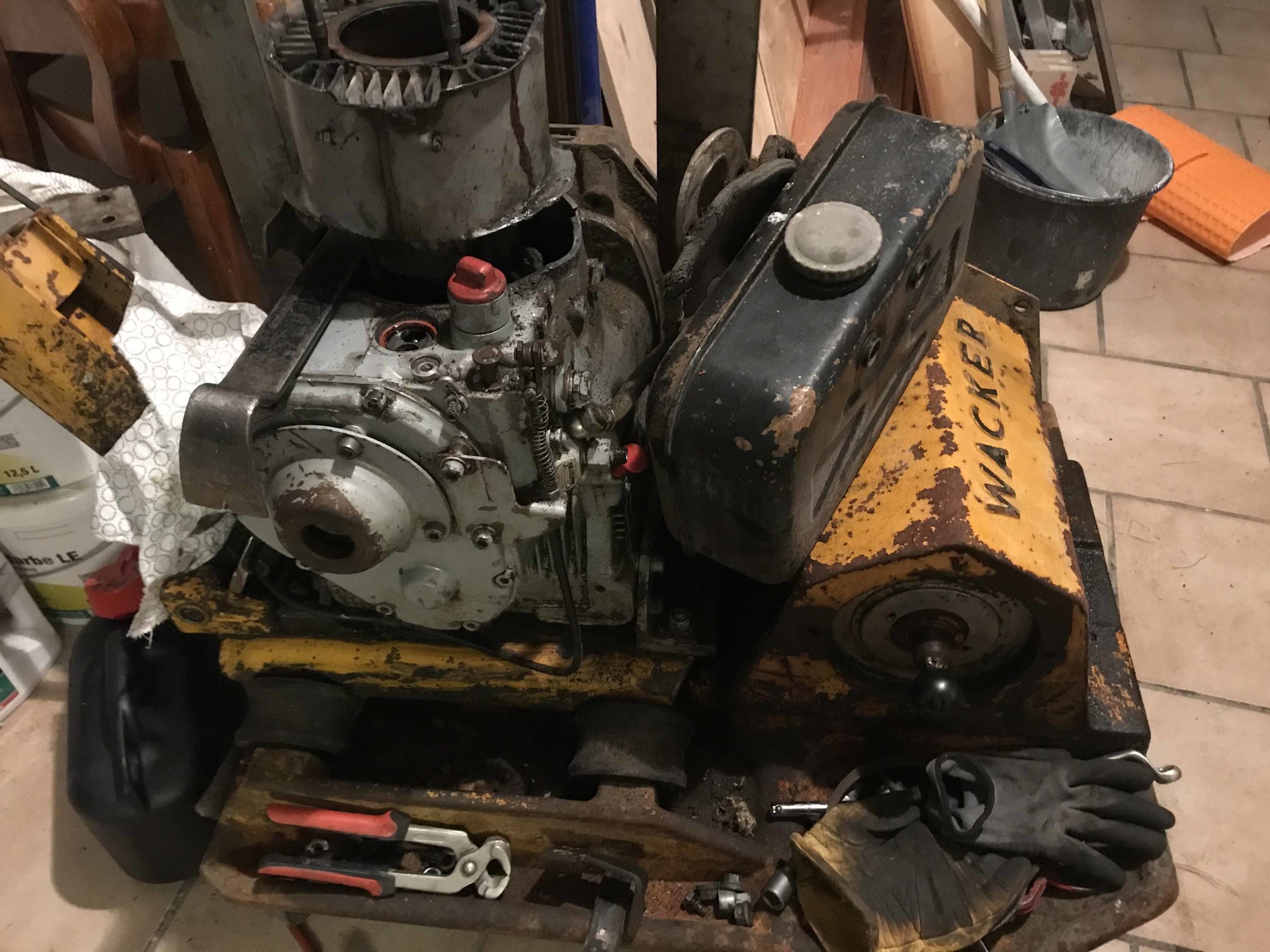

Also sie wiegt fix über 400kg (70x90cm Platte) und es ist fix der Hatz ES 780. (wo ich gestern auch feststellen musste ,dass der Kolben fest sitzt)

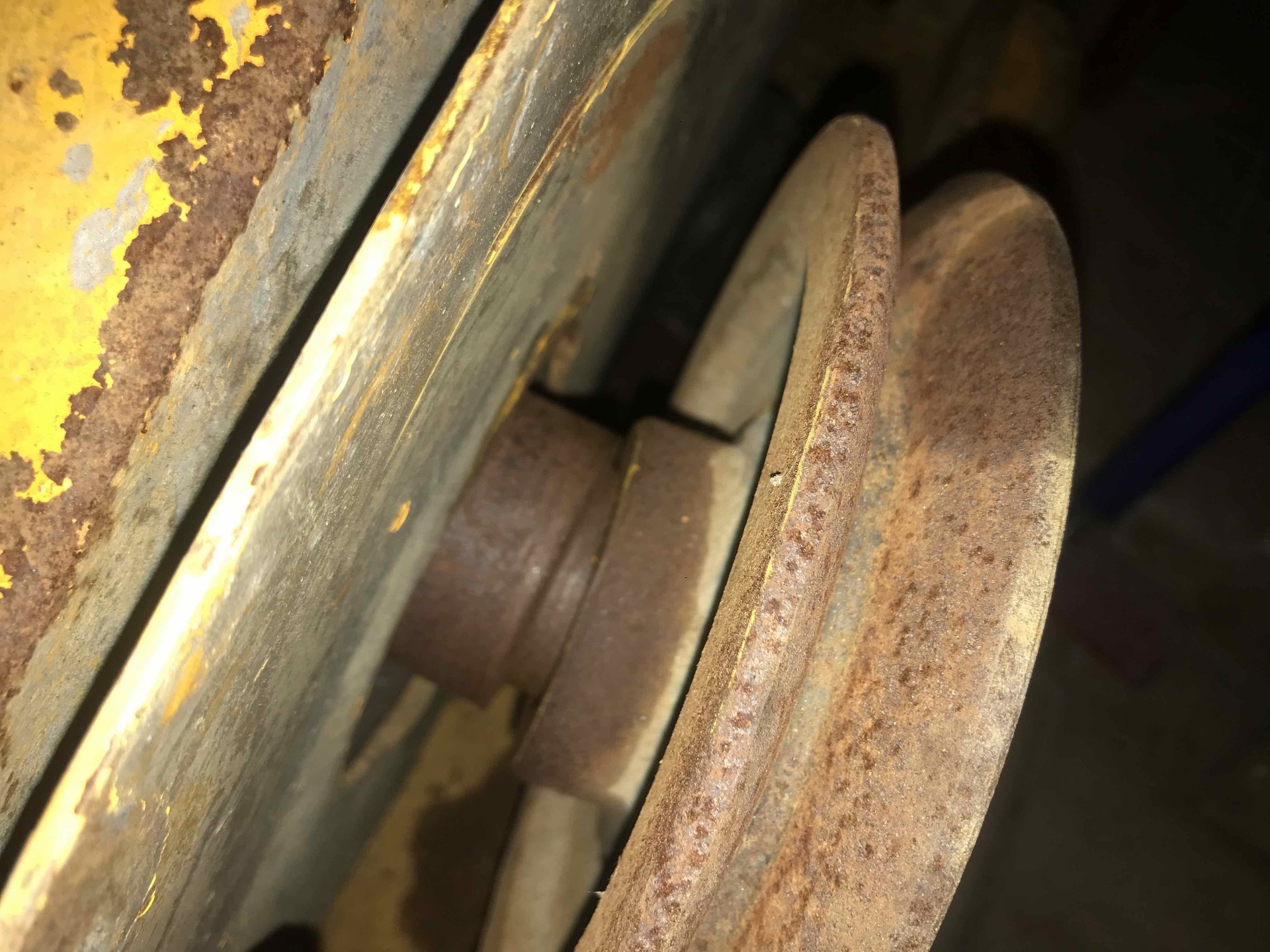

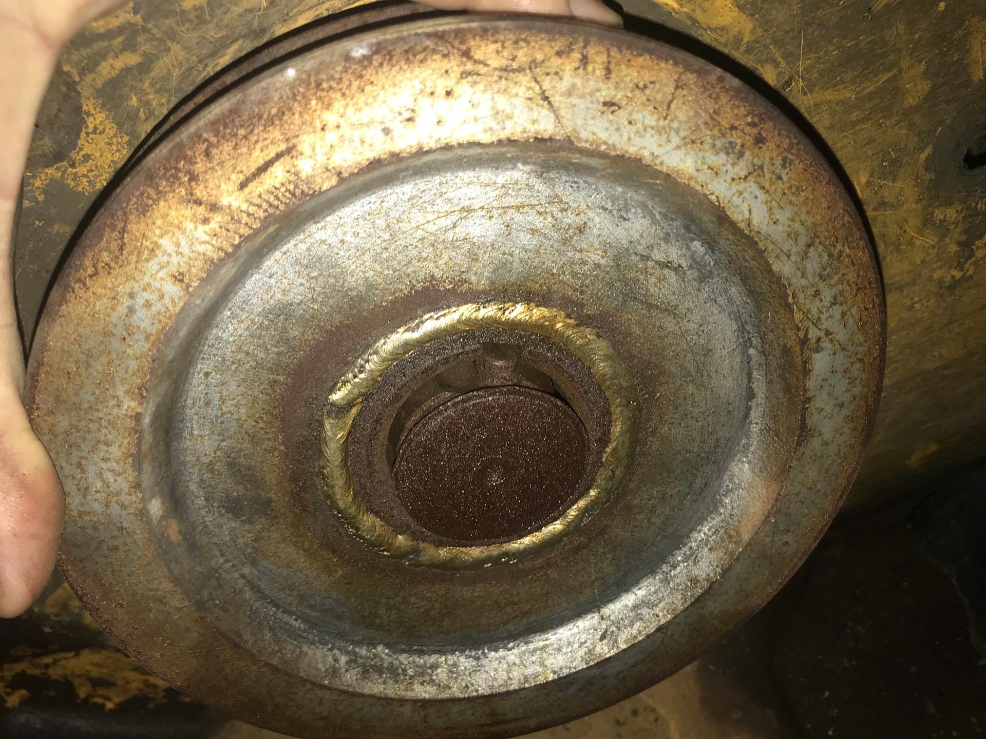

Die Erregerwelle hat selbst kein spiel nur das Keilriemenrad hat gut 3cm spiel. Also die Aufnahme für das Rad ist in allen Richtungen vollkommen ausgeschlagen.

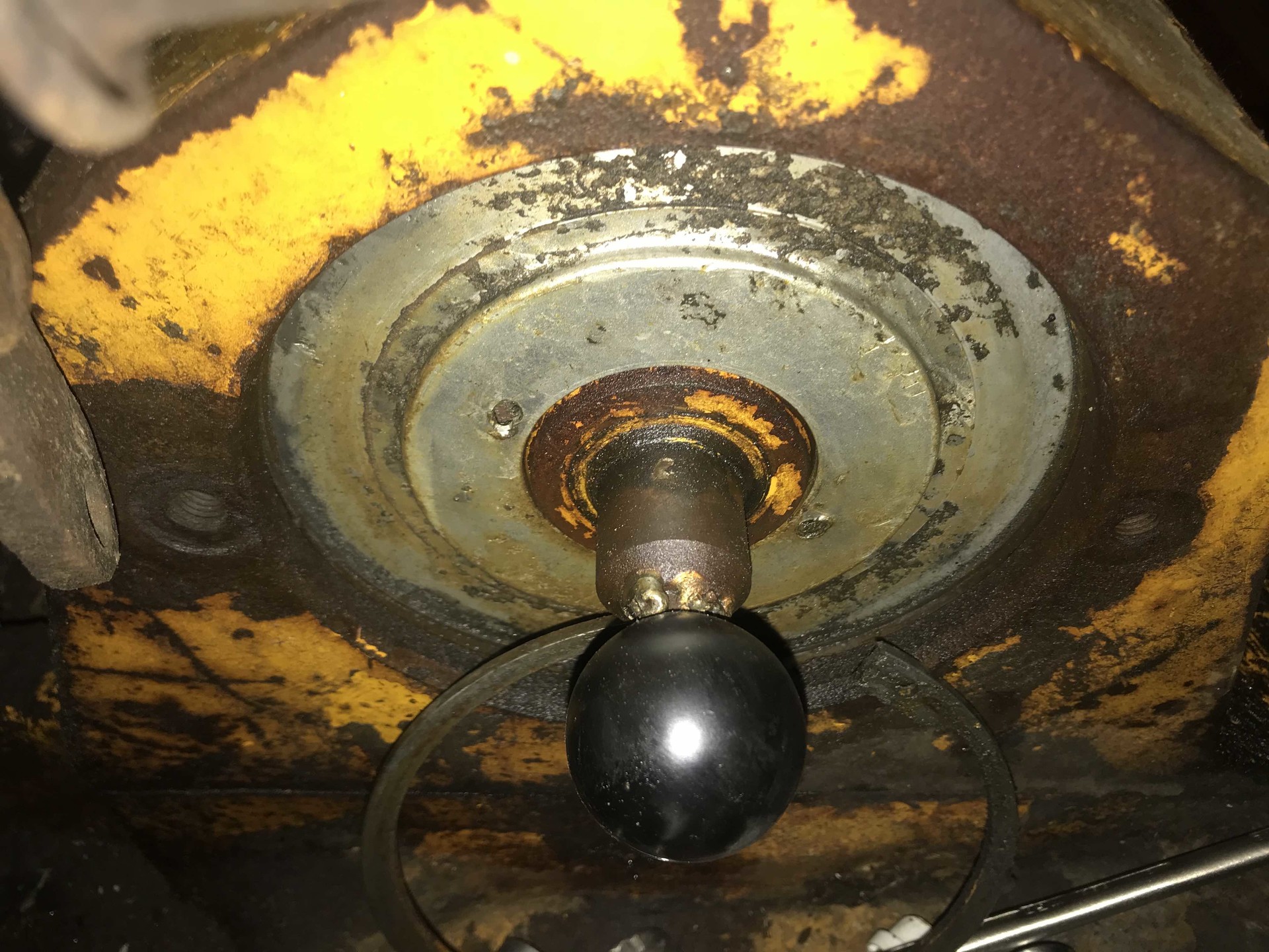

Was bedeutet eine umschaltbare Unwucht? auf der Seite ist dieser Knauf montiert, da wurde auch irgendwas verschweißt.
Dort fehlt auch ein Anbauteil!?
IMG_0608.jpgwie bekomme ich das Rad überhaut ab? Da wurde ja auch etwas verschweißt..
Mit dem Knauf kann man sozusagen die Verdichtung halbieren, reingedrückt vll . 50 Prozent , rausgezogen 100 Prozent. Kann auch anders sein ( rein 100 Pro , raus 50 Pro)  . Sprich du kannst Tief oder nur Oberflächlich Verdichten.
