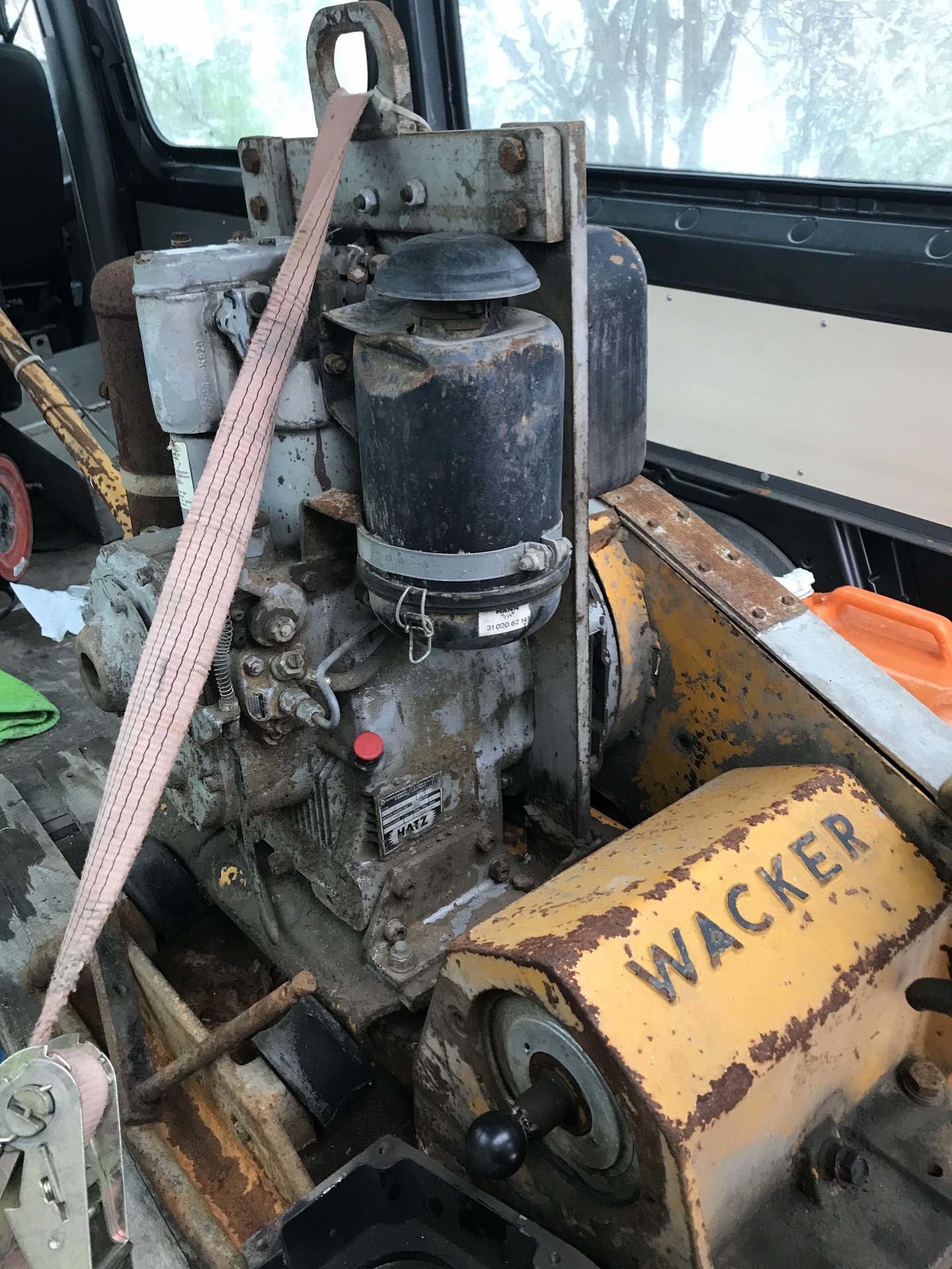

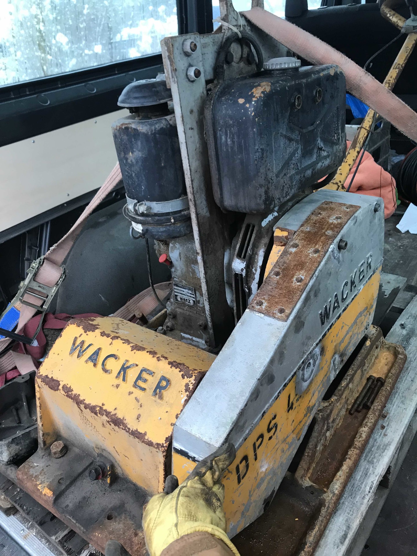

Hallo, ich habe eine Rüttelplatte erworben kann allerdings nicht genau sagen welches Model es ist. Das Typenschild ist nicht mehr vorhanden und ich denke sie wurde leicht umgebaut. Sie wiegt min. 400kg. Mit dem Hatz Es 780 Motor. Ich bräuchte eine neue Erregerwelle.. kann mir jemand hier helfen?
Ist ne dps mit einer umschaltbaren Unwucht. E75 Hatz.
Aber 400 Kilo?
Ersatzteile gibt's normal noch bei Wacker. Auch wenn se alt ist. Preislich wirst ne neue Platte kaufen können...

Hallo müsste eine DPS 2360 sein/180Kg ca.
Was ist den an der Welle defekt- eventl. aufarbeiten lassen
Gruß Peter
Was ist an der Welle defekt? Hab noch paar ausrangierte Platten rumstehen. Brauchst auch die Lager?
