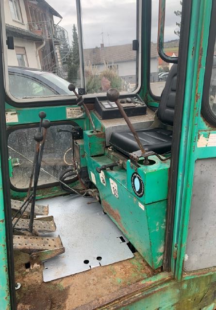

sie scheint zu funktionieren, aber der Sitz war so komisch und hoch, das man es nur erahnen kann.
Mit Grund dafür ist, das die Bedienhebel oder mechanische Joysticks so viel Spiel haben, das sie an den Beinen angeschlagen sind.
Ich habe nun einen neuen Sitz eingebaut und es ist schon wesentlich besser.
Ich habe auch gesehen, das wohl einige hebel vor den Ventilen Verschleiß haben. Frage, wo bekomme ich die her , oder arbeite ich die auf?

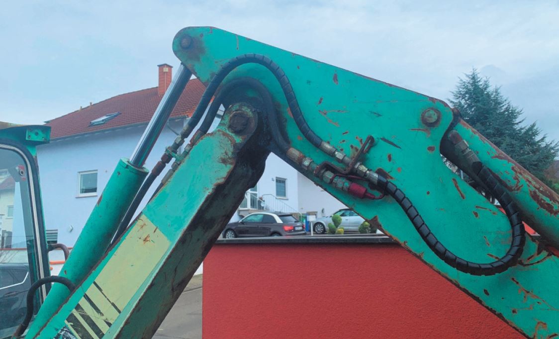

Neue Schläuche zum Ausleger müssen auch rein, sind bestellt.
Ausleger
Ist ausgeschlagen und ich will überall neu lagern.
Bolzen habe ich mal bestellt, Buchsen mal noch nicht.

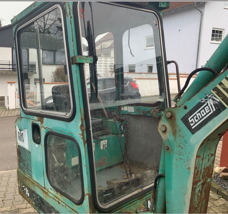

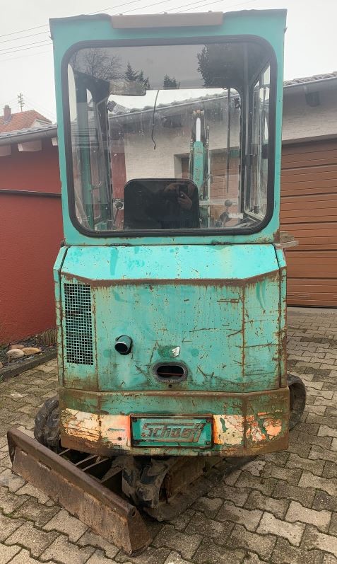

Hier mal erste Bilder

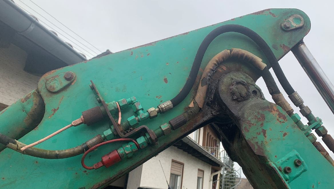

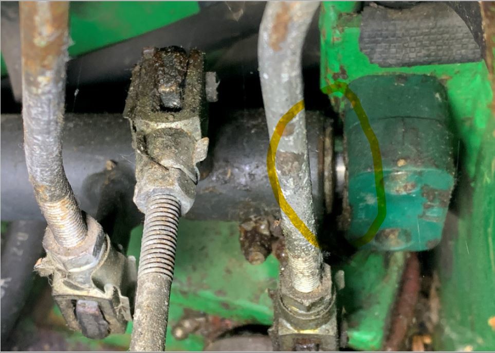

Hydraulik

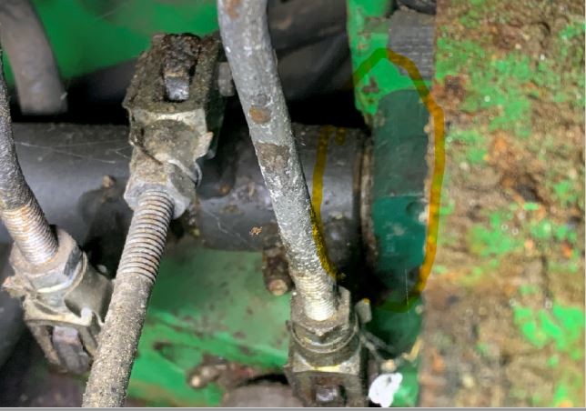

Da habe ich jetzt nach dem Verschleiß zu den Hebeln oder Joysticks geschaut.
Die Umlenkstange hat seitlich fast 5mm wo sie sich hin und her schiebt.
Es sieht aber nicht nach Verschleiß aus. Wo kommt das her? Ich würde das jetzt mit Pass Scheiben eliminieren.
Siehe Bild 1 und 2
Ich habe die grüne Halterung noch nicht geöffnet, evtl. kann man die einfach schieben.

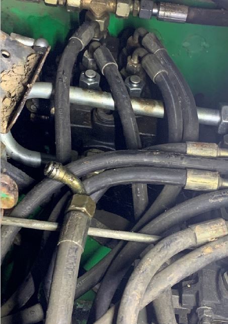

Dann ist mir ein Schlauch aufgefallen, der nicht angeschlossen ist und zwei Stopfen auf dem Ventil der Zusatz Hydraulik.
Eigentlich müsste noch ein zweiter da sein.
Warum macht man sowas?

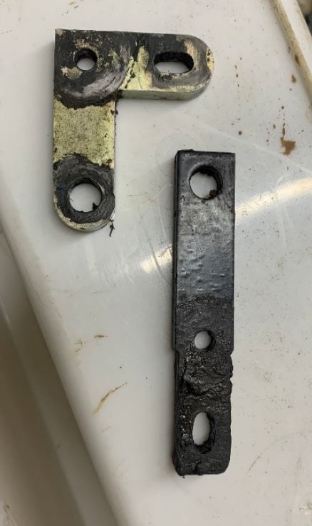

Gestern hab ich mal die Hebel mit dem meisten Spiel ausgebaut.
Ich gehe davon aus, dass das Langloch normal ist.
Ich finde die Hebel selber haben gar nicht so viel Spiel/Verschleiß.
Wo bekommt man den sowas neu?
