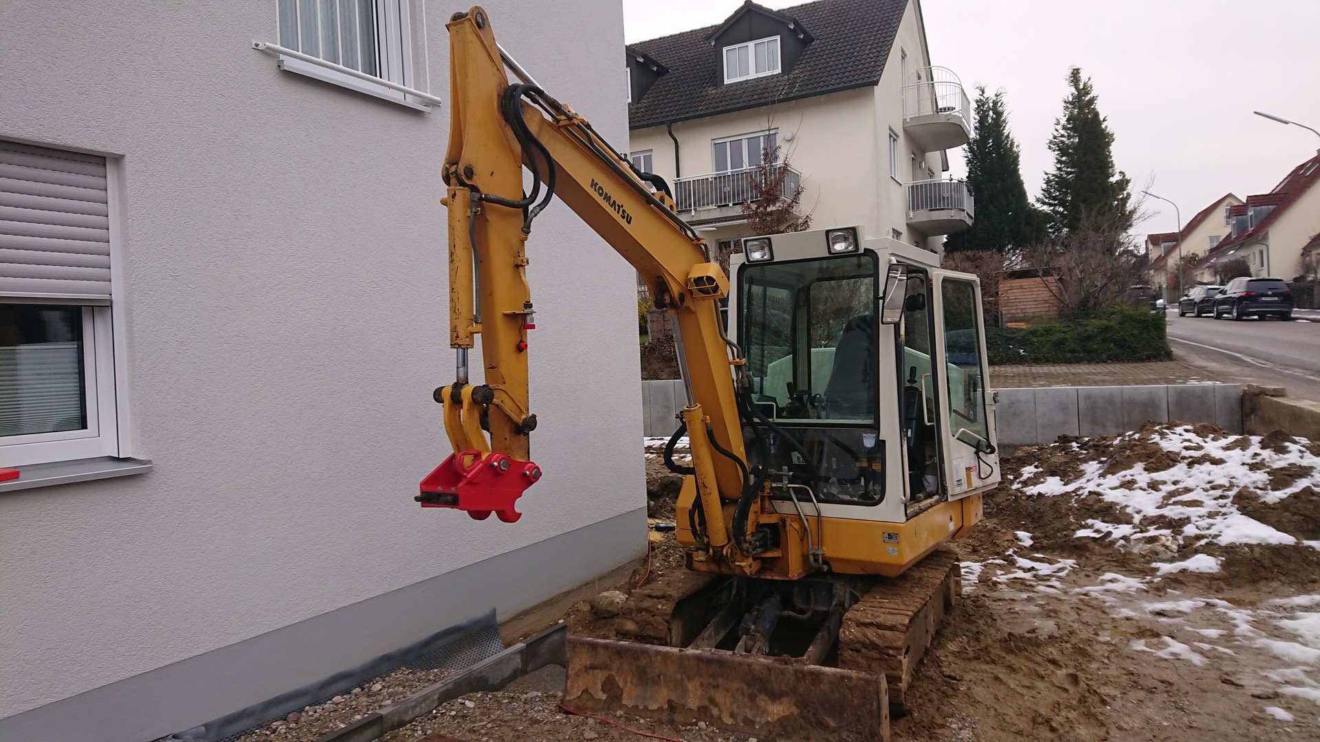

Möchte das Thema nochmal hoch holen um nicht extra einen neuen Thread zu eröffnen. Das erneuern von Buchsen am Löffelstiel meines ZM 13 und am gekauften Lehnhoff MS 10 Wechsler steht bei mir jetzt auch an.
Da Zeppelin hat ein Bolzenmaß von 60mm. Wo bezieht ihr die Buchsen und Bolzen. Könnt ihr da einen Online Bauma Händler empfehlen?
Sind ja eigentlich alles Normteile oder?
Wollte anfang kommender Woche mal mit der Zerlegung bzw. dem Austreiben der Buchsen beginnen, um zu schauen, welche Art von Buchsen verbaut sind. Müsste die am MS 10 Schnellwechsler selber und am Löffelstiel tauschen. Bolzen sollte noch alle gut sein. Außerdem benötige ich Ausgleichsscheiben zwischen Schnellwechsler und Löffelstiel.
Aus Kostengründen wollte ich nicht direkt an Caterpillar bzw. Lehnhoff ran gehen.

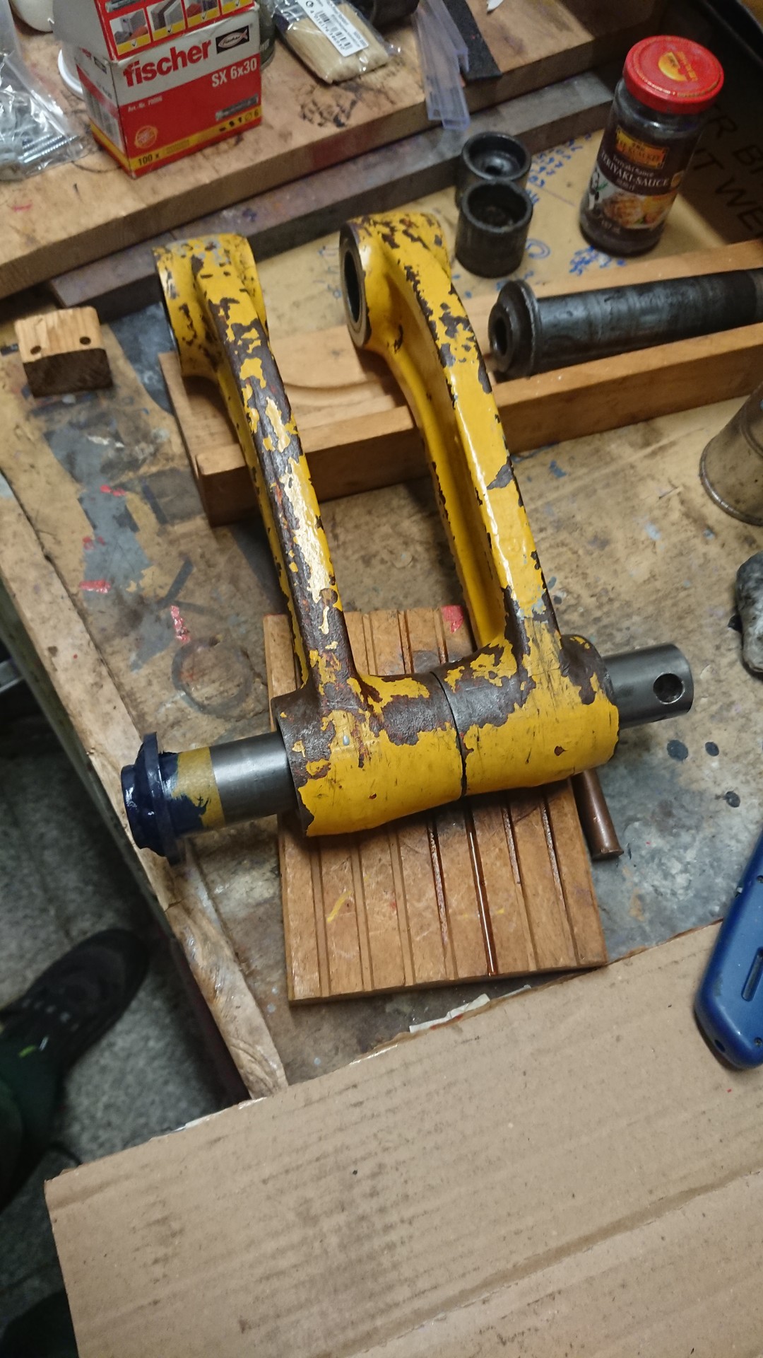

Ich konnte gestern übrigens fertig montieren:
Hatte am ende doch wieder Probleme mit dem Umlenkhebel. Dieser war wohl durch die ausgeschlagenen buchsen minimal verzogen so dass wenn beide bolzen also oben und unten drin warn der bolzen nur mit hammerschlägen reinging. Habe dann doch noch leicht mit der fächerscheibe due buchse bearbeitet dann gings einigermaßen
