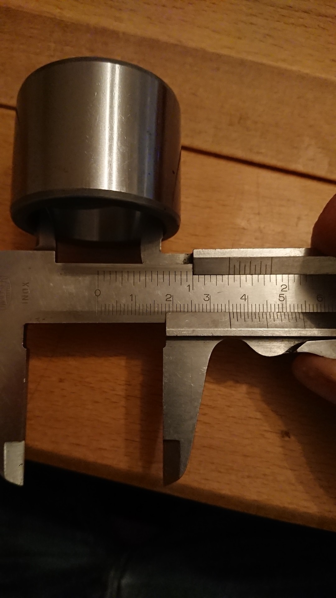

So neue Buchsen sind mittlerweile auch angekommen.
Kommen jetzt dann auch gleich in die Kühlung.
Momentan sind sie innen knapp 2/10 mm größer als Nennmaß1610649852071408919785197978169.thumb.jpg.87990aaa67d3d99b81e5174873298d14.jpg
Mal sehn was beim Einpressen passiert ob meine aufnahme unrund is oder das spiel diesmal ausreicht
