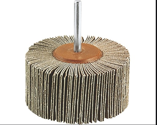

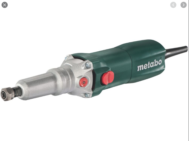

In diesem Fall würde ich das:
.....und das .....
zur Hand nehmen und die Buchse ausschleifen,bis der Bolzen von Hand reinläuft.
Wenn der Bolzen reingeschlagen wird und klemmt,hinterlässt er an den klemmenden Stellen leiche Reibspuren,da weiss man dann,wo man nacharbeiten muss.
Dass das nicht so genau ist wie CNC-Bearbeitung ist klar,aber das brauchts auch ned,den Rest macht der Bolzen bei Betrieb.

zur Not hab ich auch noch irgendwo ne Fächerscheibe für den Dremel :D
