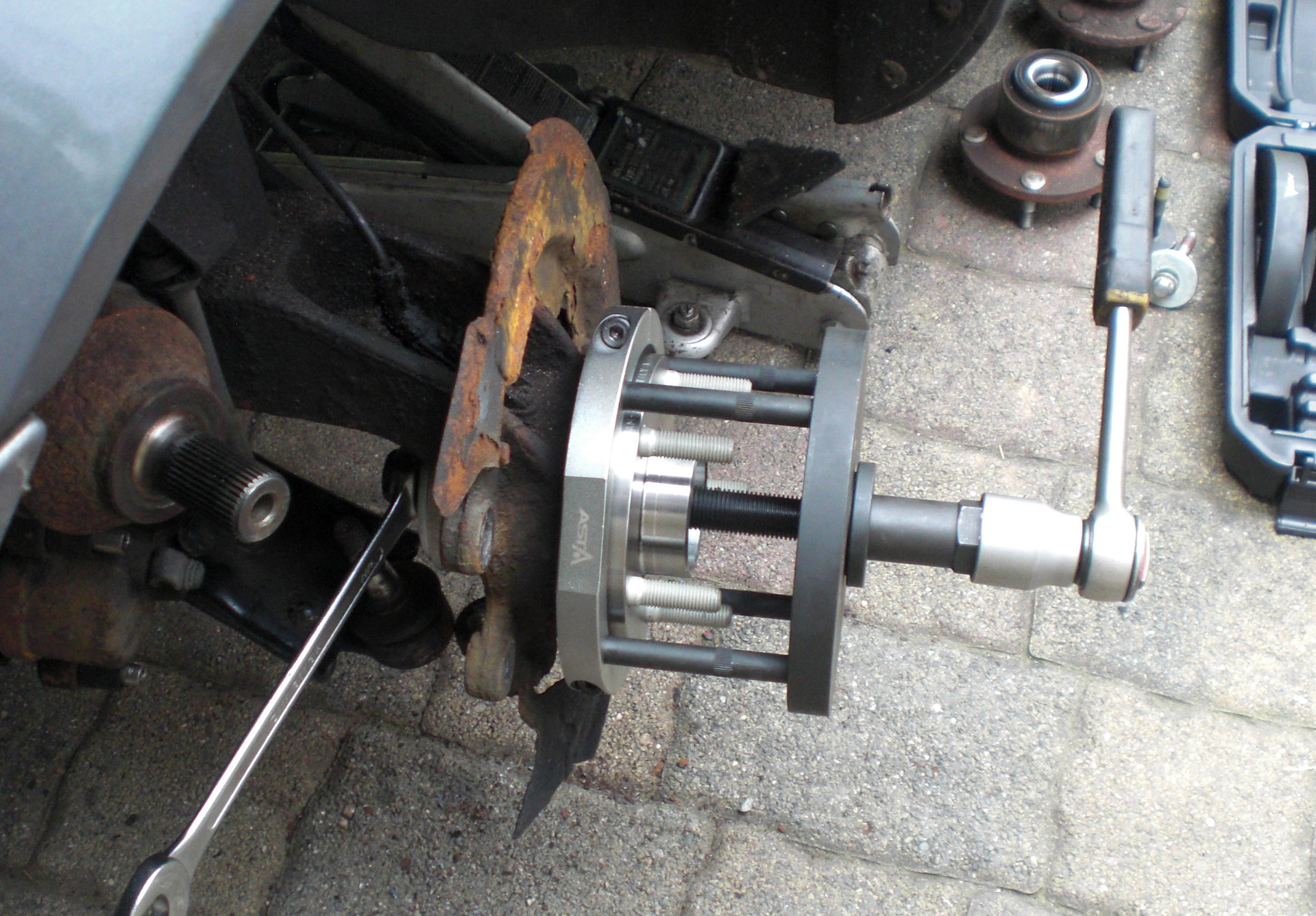

Die Radlager / Kompaktradlager von meinem Auto hab ich bisher auch mit einem Werkzeug, das nach dem Prinzip Mutter auf Gewindespindel funktioniert gewechselt...
