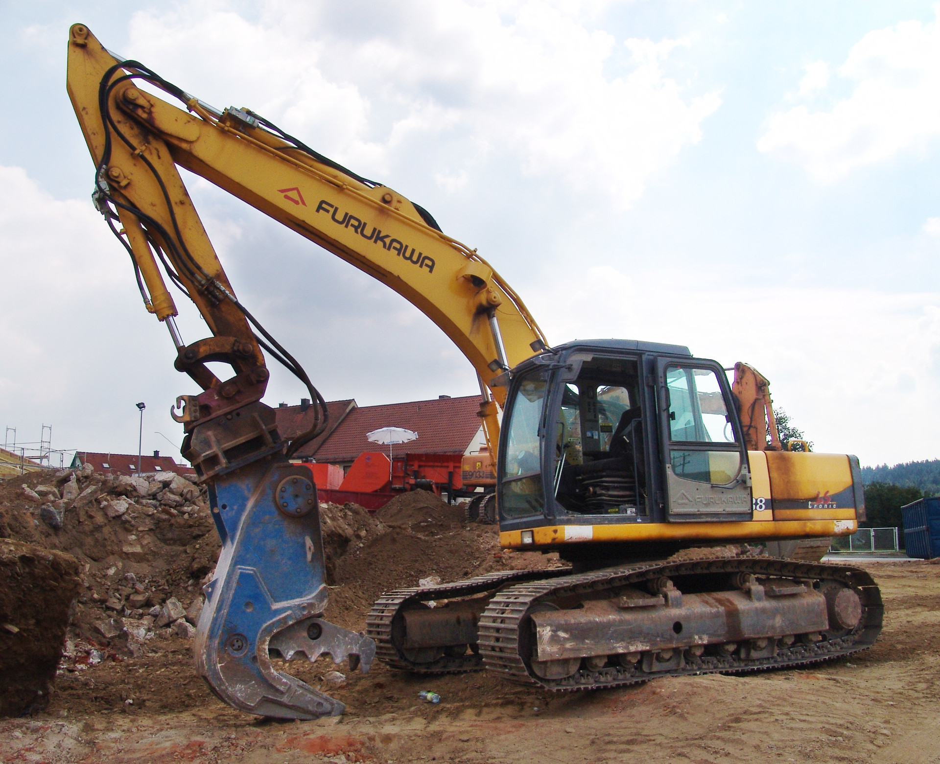

Furukawa... so einen hab ich bei uns hier in der Gegend vor Jahren mal zusammen mit einem Case Kettenbagger und Radlader auf einer Abbruchbaustelle, wo der Prem -das ist der, der damals die Berliner Mauer platt gemacht hat- nen Supermarkt abgerissen hat.
Wobei das eher nichts zur Qualität des Baggers aussagt... der is damals bei uns hier auch mit alten Tatra Muldenkippern rumgefahren.
Lt. Wikipedia ist Furukawa was Japanisches... siehe Furukawa Group
Hier ein Bild von dem Prem-Bagger... (Hinweis: das Bild hab ich vor Jahren auch mal bei Wikipedia veröffentlicht, nicht dass einer meint das wäre von dort geklaut.)
Aber der Furukawa 735 wäre mir um einiges zu heftig... 23Tonnen und ein Monoblock... soll der Wald großflächig "abgerissen" werden oder sollen da einzelne Bäume raus.

Und von Sachen wie Furukawa lässt man die Finger, waren keine schlechten Bagger, nur existiert heute kein Händler/Ersatzteilservice mehr, und auskennen tut sich kaum einer.
