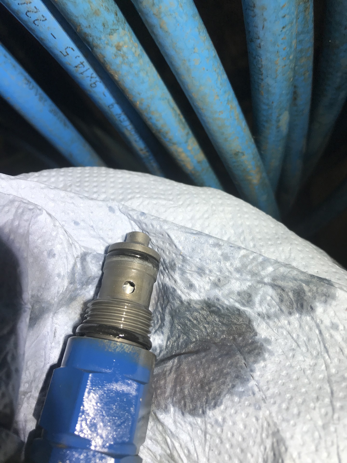

vor 7 Stunden, Mecalac Patrick schrieb:
ist es normal das dieses Ventil im ausgebauten Zustand ein wenig geöffnet ist?
Hallo,
am ehesten stammen die Partikel von einer Abdichtung, aber welche? , könnte auch aus einer Zylinderdichtung stammen.
An dem Ventil sieht man O-Ring und dahinter ein Stützring, dass kommt öfter vor in der Anlage , dass zerlegt sich schon mal, kann auch aus der Pumpe     stammen,Steuerblock  zerlegen ist nicht ganz einfach, wichtig ein sauberer Arbeitsplatz mit, am besten weissen Lappen, und genau beachten was da so an
Federn, Ventilen, Kugeln und sonstiges herausgespühlt wird, Vorsicht mit Druckluft ausblasen, da fliegt schnell mal ein Teilchen aus dem Block durch
die Werkstatt, suchen ist schwierig, Kleinteile dafür zu bekommen ist oft nicht möglich.

Hallo zusammen,
die Späne am Rücklauffilter sind nicht gut,ist ein Zeichen dafür,dass sich was zerlegt.Wenns auch nur Kunststoffspäne sind.
Das kann aber auch ein Anbaugerät wie Greifer oder Meissel sein.
In der jetzigen Situation würde ich ebenfalls den Ausbau und zerlegen des kompletten Steuerblocks empfehlen.
Es ist zu erwarten,dass im Steuerblock ebenfalls Späne sind.
Wegen dem Ventil,nein ,muss nicht geschlossen sein,die Abdichtung ist kegelförmig in der Mitte am Ende des Ventils.
Du kannst das Ventil zerlegen,am Schaft-Sechskant in Schraubstock einspannen und die darüberliegende Mutter lösen.Wenn das die Kontermutter der Einstellschraube ist,mit dem Tiefenmaß am Messschieber den Überstand zur Mutter festhalten.
Bei dem anderen Ventil den Stopfen am Ende abnehmen und den Inhalt rausholen,dabei Reihenfolge beachten.
Beide Ventile mit Bremsenreiniger saubermachen und leichtgeölt wieder zusammensetzen.
