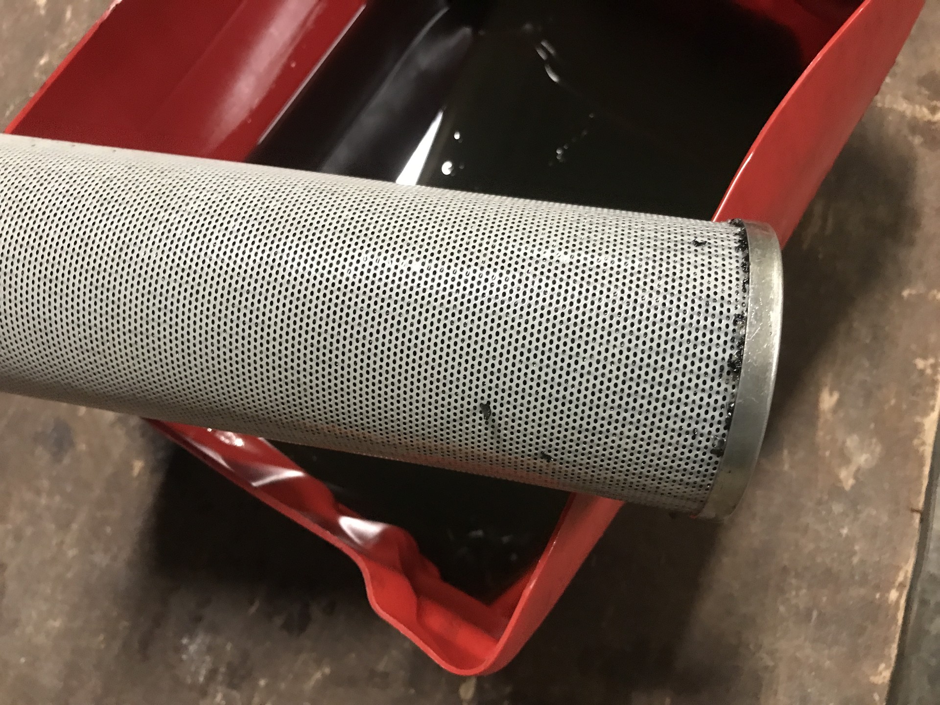

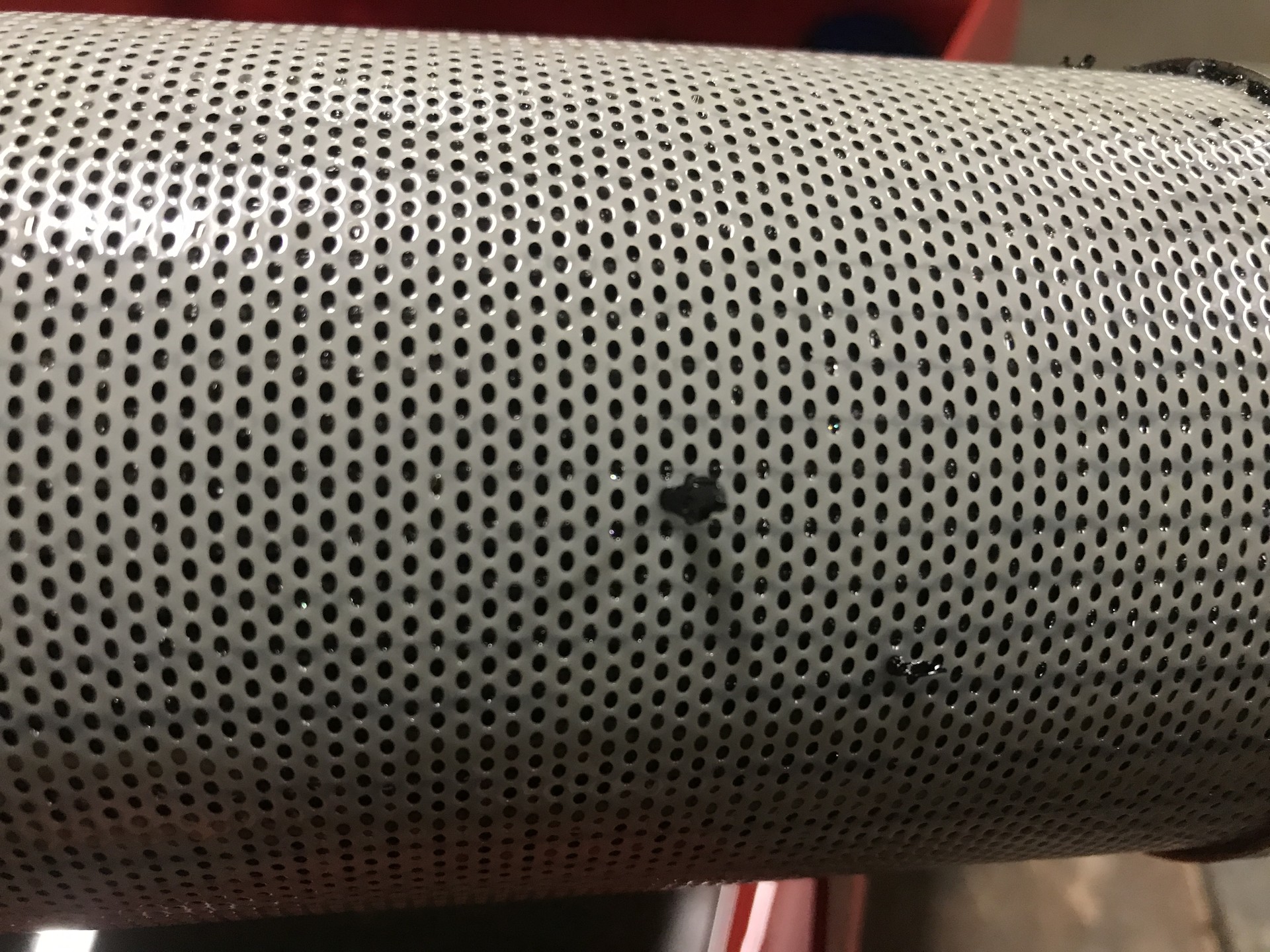

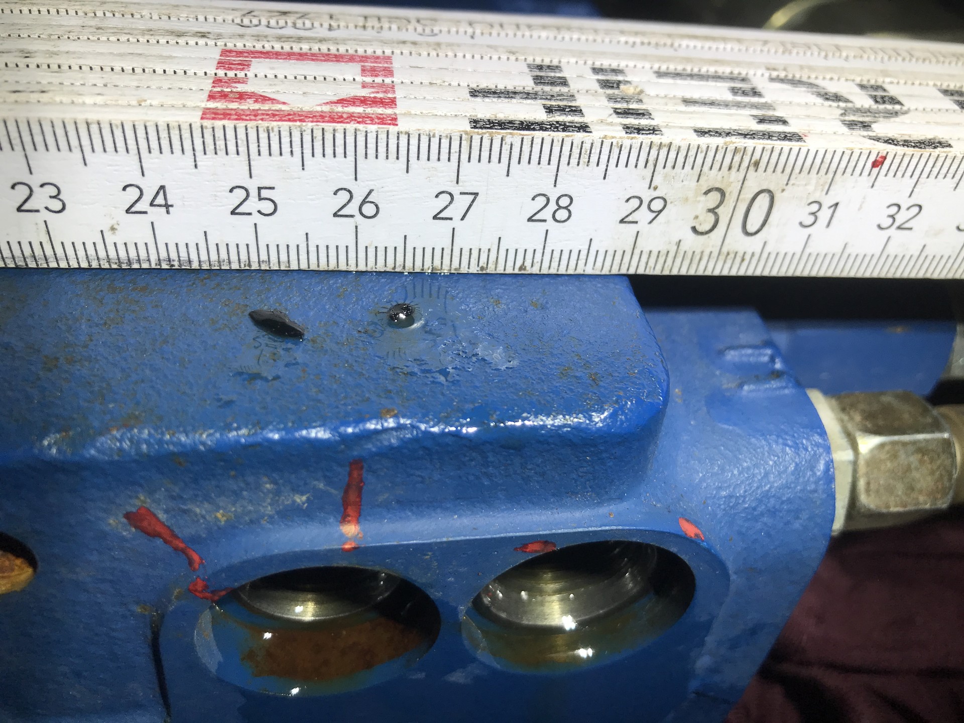

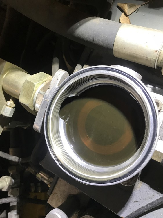

Hallo zusammen, ich bin mittlerweile ein kleines Stück weitergekommen, auch wenn das Ergebnis sehr ernüchternd ist. Habe jetzt die beiden Druckwaage Regelkolben ausgebaut. Dort konnte ich in einer der Bohrungen ein größeres Gummistück feststellen. In dem zweiten Kolben hing ein Durchsichtiges Plastickstückchen. Daraufhin habe ich den Rücklauffilter raus genommen und dachte mich trifft der Schlag! Jede Menge von diesen Teilchen. Könnte das eine Verunreinigung aus einem neuen Schlauch sein oder löst sich hier ein wichtiges Bauteil auf?
Habe alles sauber gemacht, aber mein Problem ist immer noch da. Denke ich werde nicht drum rum kommen den ganzen Steuerblock auszubauen und zu zerlegen.

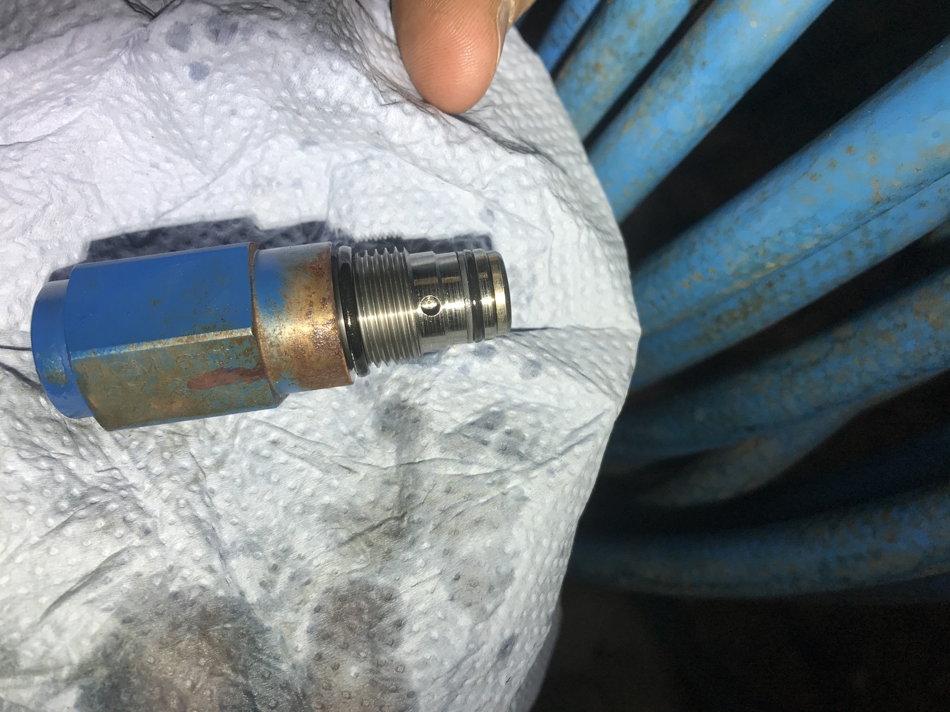

ist es normal das dieses Ventil im ausgebauten Zustand ein wenig geöffnet ist?
