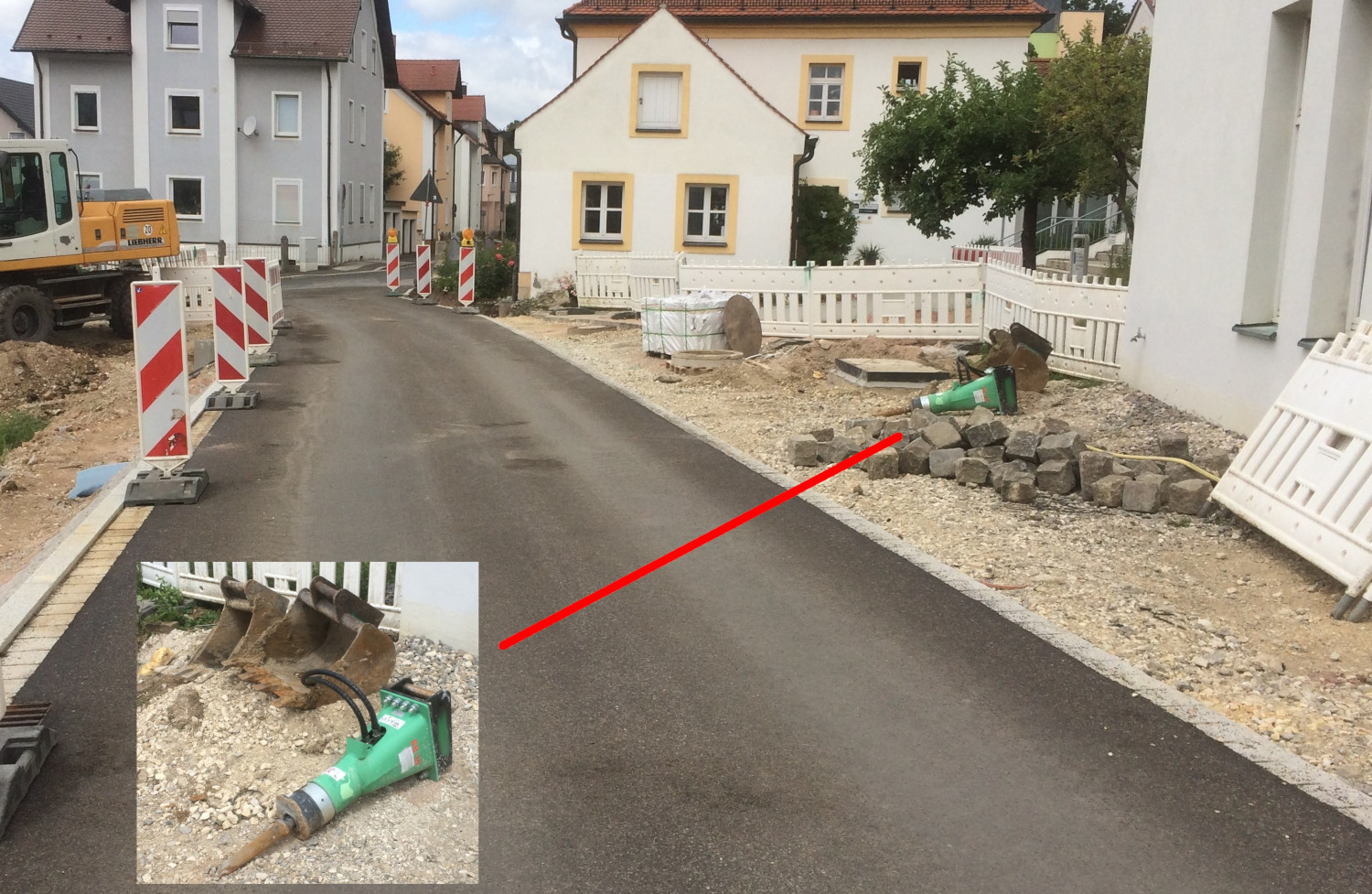

Freitag Nachmittag abholbereit... nach Feierabend auf einer Baustelle - wenn ich einen Stemmhammer gebraucht hätte, hätte ich kein Problem damit gehabt mir den Kofferraum ein wenig einzusauen... das was ein SC16 kostet, das wärs wert.
321788398_FreitagNachmittagabholbereit.thumb.jpg.89ebcab5924088fec320c8c3f89d8998.jpg
Reißzahn... hmm, der Rest der Baustelle bzw. mit den anderen Anbaugeräten sah es nicht besser aus...

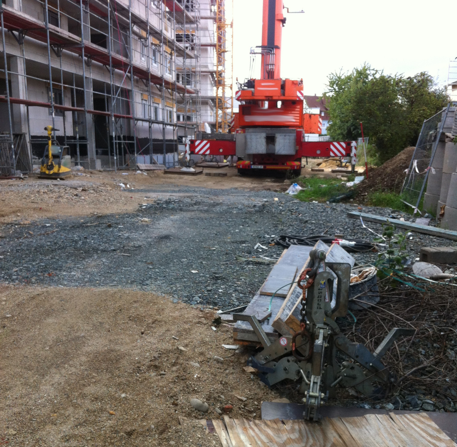

...und auch beim Hochbau sieht es nicht besser aus... ebenfalls an einem Freitag Nachmittag - so ne Schachtspinne, abgesehen vom 32Ampere-Kabel dahinter kost bestimmt nicht die Welt... die klaut schon keiner ggg:lol:... (Anm.: den Kran hat die örtliche Kranfirma da schon mal für die Kran-Demontage am Montag hingestellt... also niemand vor Ort)

Ja, das ist die Realität auf der Baustelle.
Klassiker sind mit Beton verschmutzte Anbauteile wie Schaufel von Bagger und Radlader.
Hingeschmissene Stemmhammer und Hebezeuge wie auf dem Bild von Aka.  Wie schnell ist man mal rückwärts gegen sowas gefahren und ist dann auch noch der doofe!
Stemmhammer die auch dem Boden liegen gehen nicht so schnell kaputt aber die Verschlauchung. Unmöglich wie die mit den Schläuchen umgehen, heben sogar damit an oder ziehen damit die Geräte über die Baustelle😱
