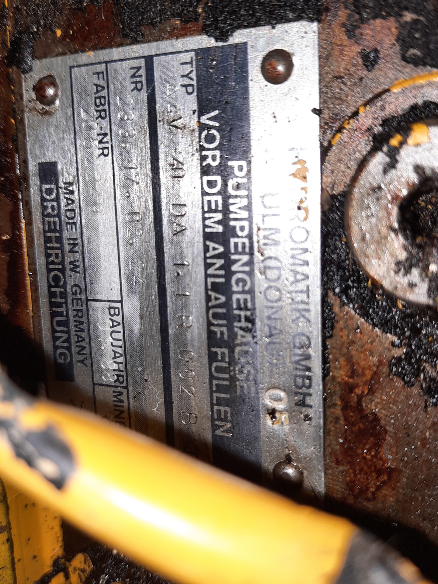

Moin Leute , habe wieder mal ein probl. Vor 3 Wochen haben wir uns den Motor noch mal vorgenommen und alle Filter und Öle, Dieselleitungen usw. erneuert .Gestern kam es zu einem zwischenfall, bei einem Kurzeinsatz ,während der fahrt auf einem Feldweg plötzlich ein Zischen und Leistungsverlust ,hab nach hinten geschaut und Flüssigkeit gesehen ,gleich Motor aus und mein erster Gedanke war ,schlauch geplatzt !!! Dem war aber nicht so , beim neuen Filter an der Hydraulikpumpe hat sich die Dichtung rausgedrückt ? War aber nicht sichtlich kaputt ! Haben sie wieder eingelegt und den Filter eingeschraubt dann getestet  Motor lief ca. 1 min dann ist das wieder passiert .Haben dann den alten Filter geholt ,der war Glücklicherweise  noch da, reingeschraubt und gestartet , das hat dann gehalten bis Heim ca.1km. Jetzt bin ich sehr unsicher weil ich nicht weiß ob das so hällt ,mein Schrauber hat was von Bypass oder überdruckventil erzählt ?
Könnt ihr mir da weiterhelfen ,sende noch mal ein Bild von der Pumpe .
Gruß Kalli
Noch etwas dazu, hatte jetzt Glück das ich wieder fahren konnte , wie ist es denn mit dem Abschleppen ! Wo sitzen den die Ventile an der Pumpe die zu öffnen wären und schraubt man diese dann raus ? JA und wenn der Motor nicht läuft -gleich keine Lenkung ? Wie soll das gehen
