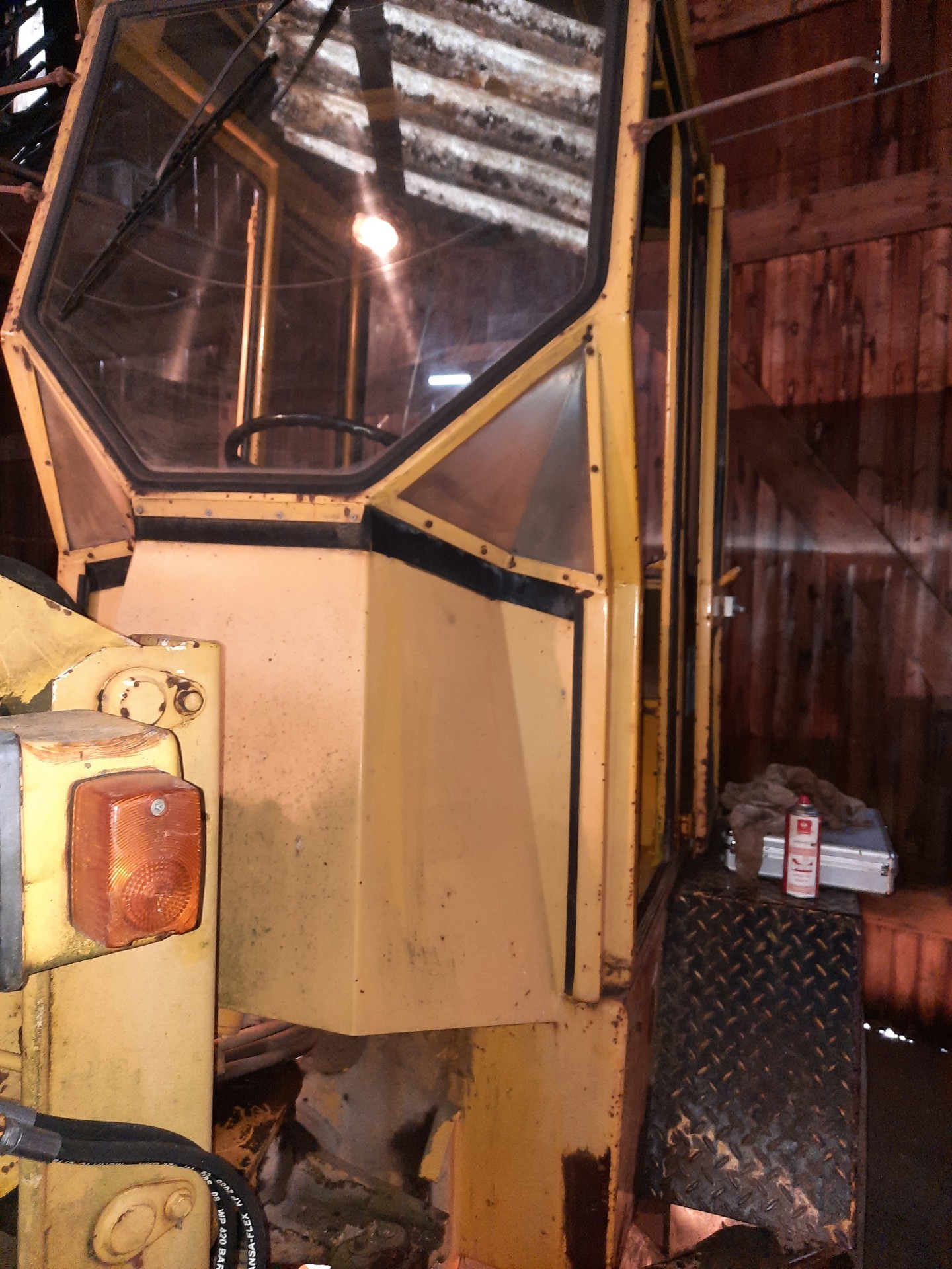

Am einfachsten machst mal das Führerhaus runter. Das geht mim Gabelstapler.

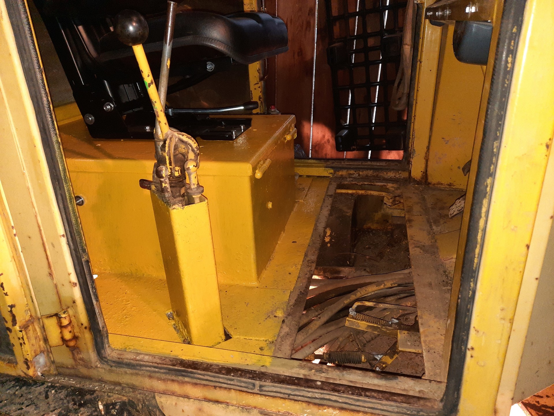

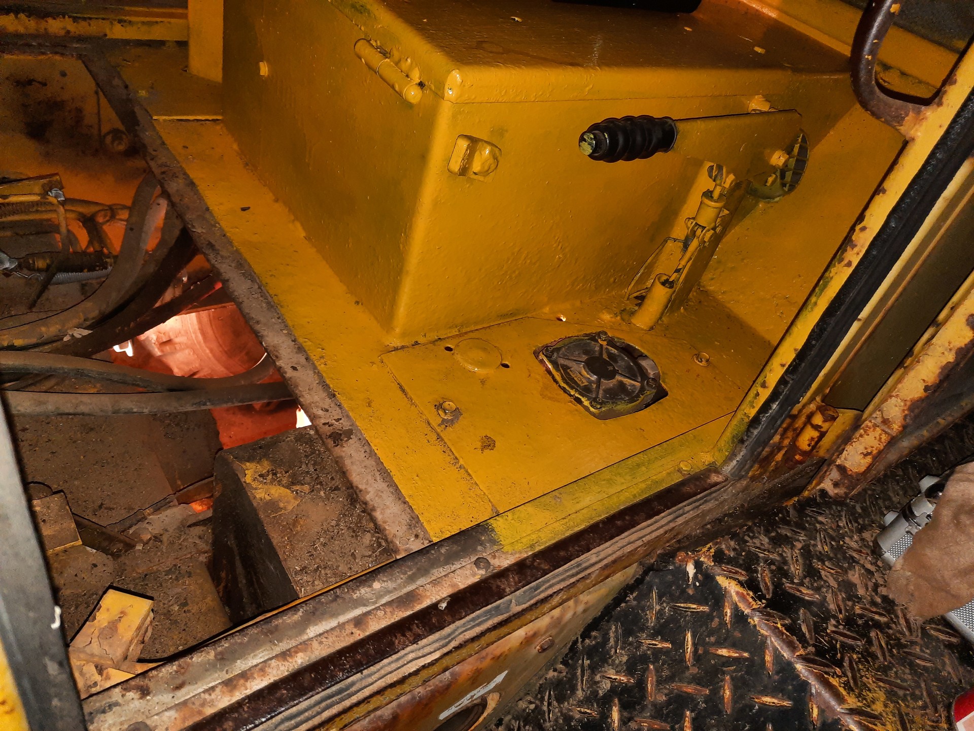

Ja, Kabine runter , sind doch die 4 Dicke schrauben an den Ecken oder ist da noch was zu beachten ? Kann man dann den sitztunterbau und den Zwischenboden auch weg nehmen ?? Nicht das ich da völlig falsch rumschraube ?
Auf den Stromanschluss für den Scheibenwischer etc. achten! Wenn der 45B so aufgebaut ist wie der 41B brauchst du eigentlich nur die Deckel abmachen die beim Hydraulikölfilter etc . verbaut sind. Kannst du vll mal ein Bild vom Innenraum einfügen??
Der Deckel beim Hydraulikölfilter geht auch noch runter, vll siehst du dann besser zu den Anschlüssen hin .
