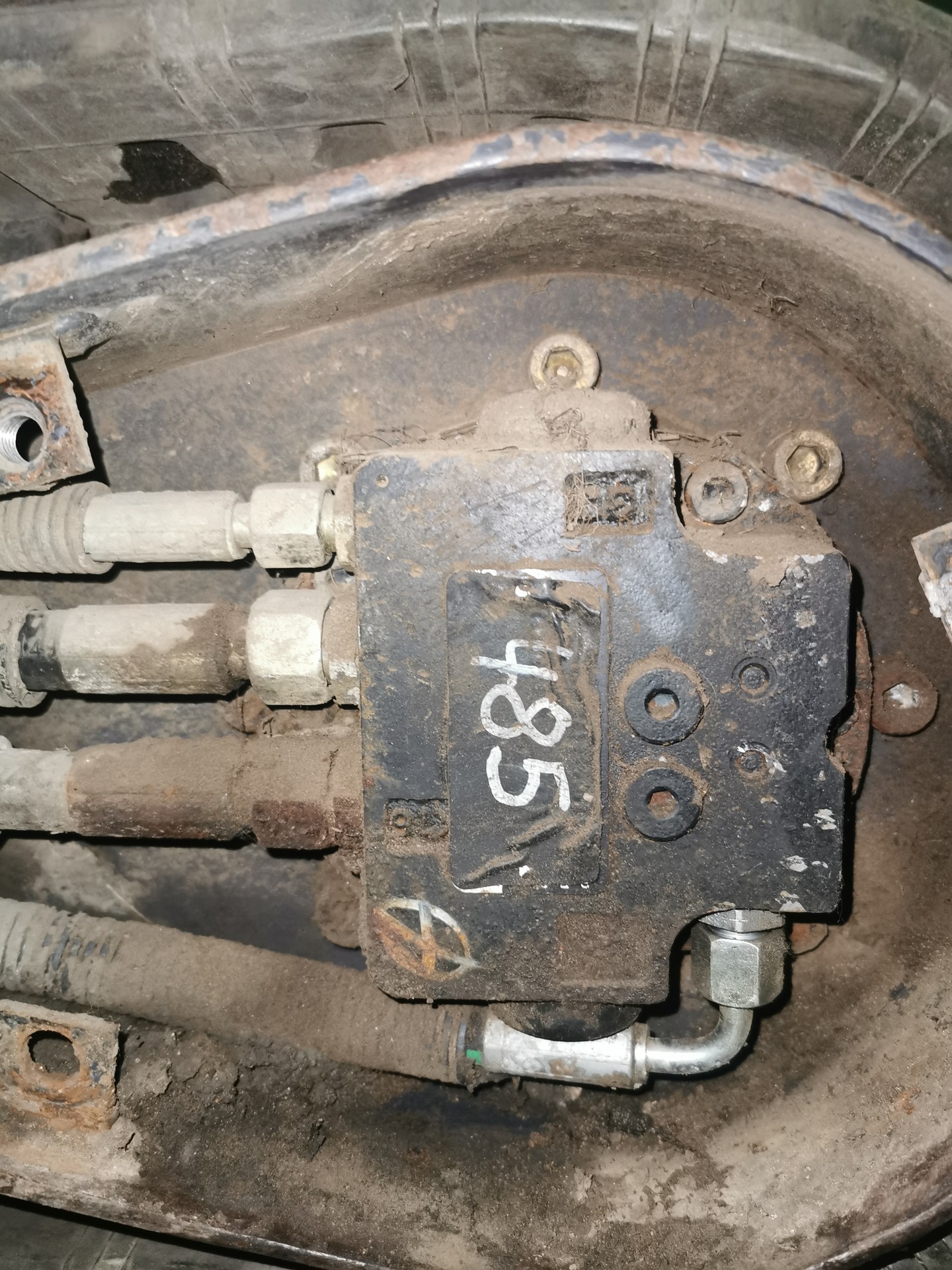

Hab 4 Anschlüsse, denke mal wegen dem Schnellgang. Jetzt weiss ich nur nicht, welche die Leckleitung ist 🙈
Würde das schon nochmal ausprobieren bevor ich weitere Schritte unternehme.
Ja, der vierte ist für den zweiten Gang. Ich denke Mal der oberste. Ist dort evt. eine T Markierung an dem Einschrauber.
Ein T ist leider nicht zu erkennen. Dort kommt auf alle Fälle jede Menge Öl..
