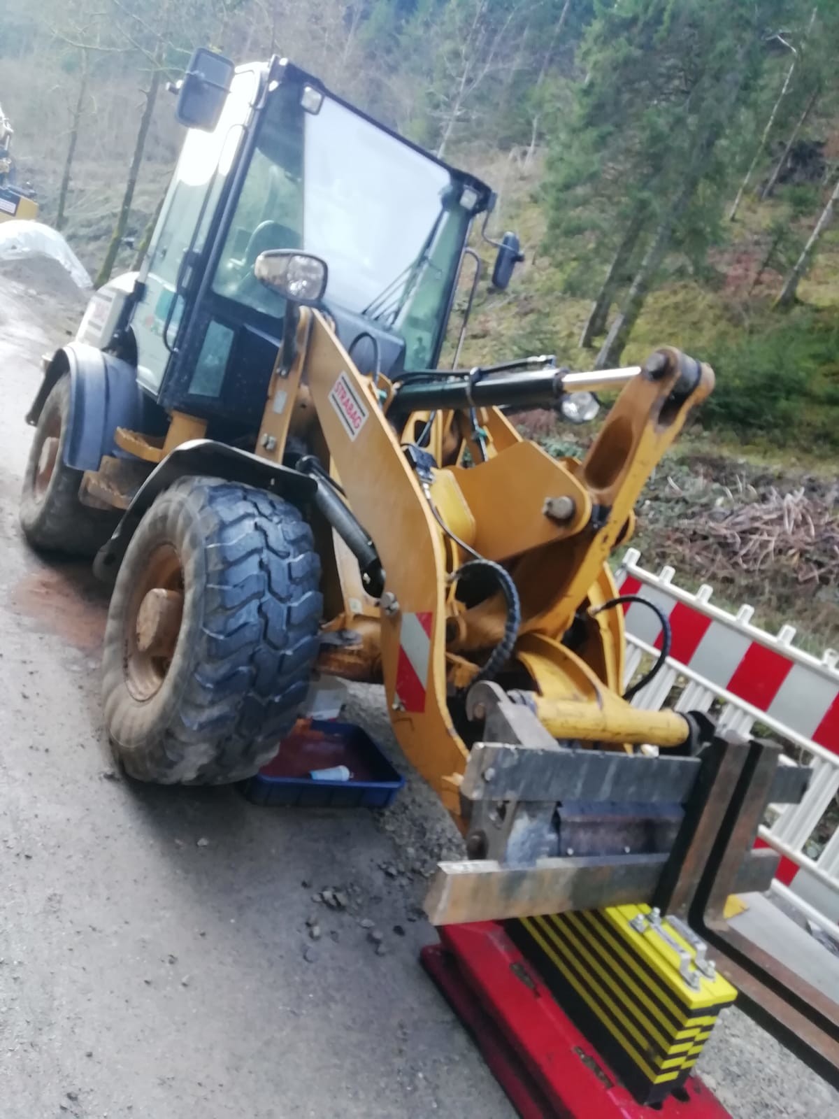

Er stand wohl vorne, hat eine Klappe geöffnet und den falschen Schlauch abgenommen. Und dann hat der arm ihn zwischen dem radlader und arm erwischt. Passiert am 10.12. 2020 bei freudenstadt. Die sicheungen sind noch von der Feuerwehr IMG-20201219-WA0001.thumb.jpg.1722a26c93414aeb2b14eacd54b3083c.jpg

Laut Bilder kann ich nur einem Zylinder als Zylinder ohne Lasthaltewentil bezeichnen .Mit Vorbehalt es gibt auch Zylindern mit integrierten Lasthaltewentil in Boden des Rohres von Hydraulikzylinder.  Hubzylindern sind die seitlichen unten. Da kann ich nicht erkennen was da montiert ist.
Wass ich aber sehe.
Zutrit zu Hubzylindern Schläuchen war in Parkstellung  schlecht , da war wenig platz. Daher hat mann einfach nach oben dem Frontlader gelipft.
Hat man das gemacht ?
Hette auch der Schoffer in Kabine gesessen und fehlerbewegung  verursacht ,ist der Mechaniker schuld das er das zugelassen  hat .
