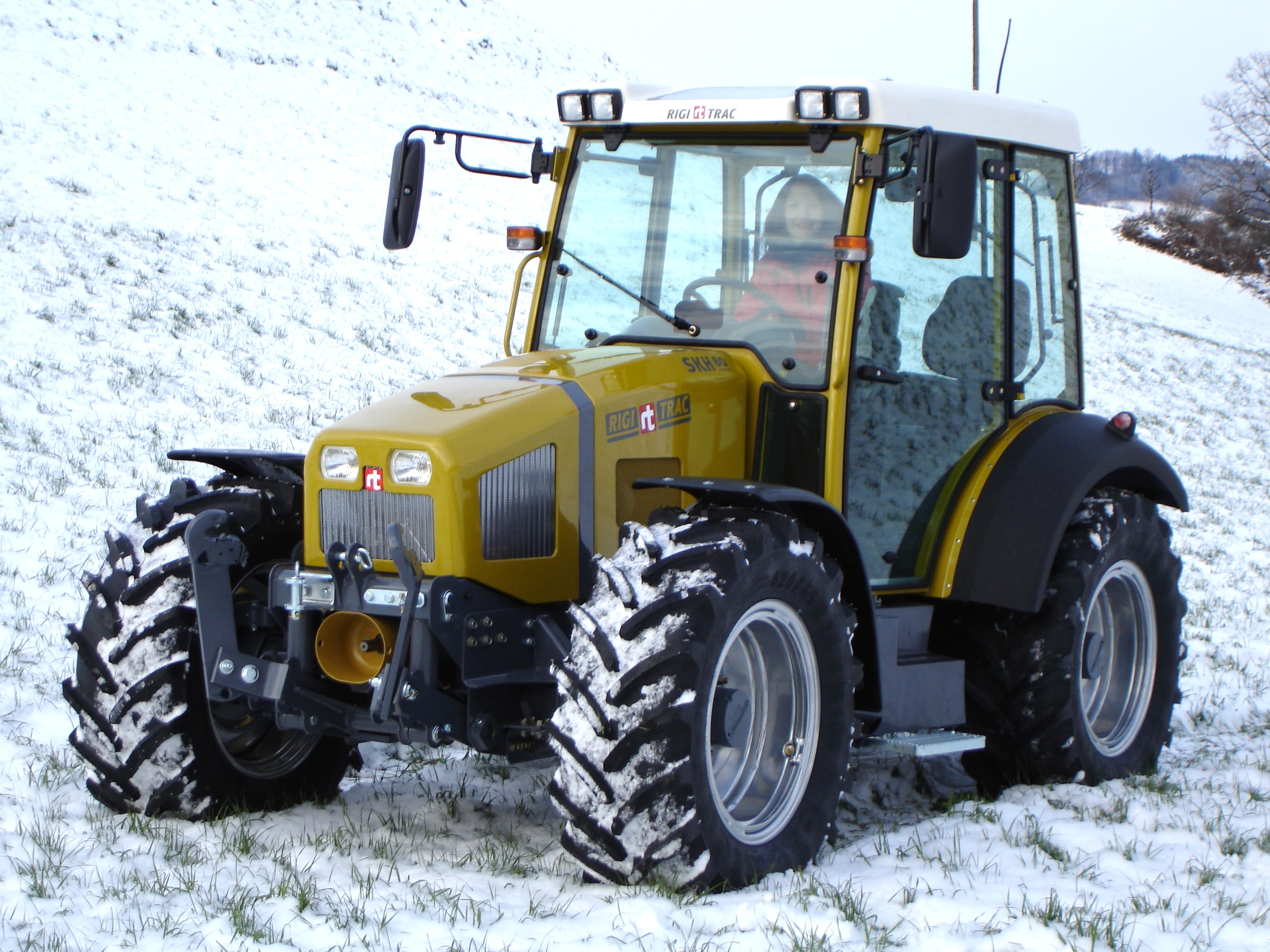

Hab euch mal die Darstellung mit den Lenkungsvarianten des Rigitrac.
Vorallem der Hundegang ist in steilen Hanglagen sehr von vorteil oder für Bodenschonendes fahren.
Für weitere Infos und Fotos stehe ich euch gern zur Verfügung
wir wird eigentlich die hinterachte gesteuert ?
über potenziometer und computer oder hydraulisch so wie bei JCB 4cx ?
ich hatte mal einen FERMEC965 mit allradlenkung die per computer und potenziomenter an den achsen gesteuert wurden, ich hatte sehr viele probleme !
das hat angefangen bei fehlermeldungen und hat geendet in voll einschlag bei voller fahrt der hinterachte ohne betätigung !
darauf hin habe ich ihn verkauft ! - ich traute mich nicht mehr auf die strasse, da der fehler "nur" alle par zeiten auftrag und dann wieder verschwand !
wurde nie gefunden ! - hatte aber angeblich (1 habe ich selbst gesehen) zu schweren unfällen geführt - sprich - bagger in den gegenverkehr ! ohmy.gif
über das genau system unserer Lenkung möchte ich noch nicht verraten , derzeit sind wir noch im gespräch für ein eventuelles Patent.
gruss Manuel und bald frohe Festtage vom Rigitrac Team
