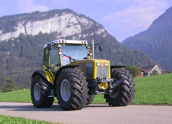

Auf anregung von einigen Lesern dieses Forums möchte ich euch den neuen Schweizer Traktor Rigitrac hier vorstellen. Ich hoffe das ich euch einige interessante Baumerkmale dieses Fahrzeugs zeigen kann. Wer mehr infos möchte der muss mir einfach eine PN schreiben oder ihr zum Artikel antworten.
Der Rigitrac wurde vor zwei Jahren von meinem langjährigen Freund Sepp Knüsel realisiert. Es war schon lange sein Wunsch einen vielseitig einsetzbaren Traktor zu entwickeln für Landwirtschaft , Forst und Kommunal. Seit mehr als 20 Jahren werden bei den eidgenossen keine Traktoren mehr produziert so war es für viele eine grosse Spannung bis erstmals der neue RIGITRAC der öffentlichkeit Vorgestellt wurde. Nach etlichen Tests kam es dann im Frühjahr 2004 zur Serienproduktion.
Einige Hauptmerkmale

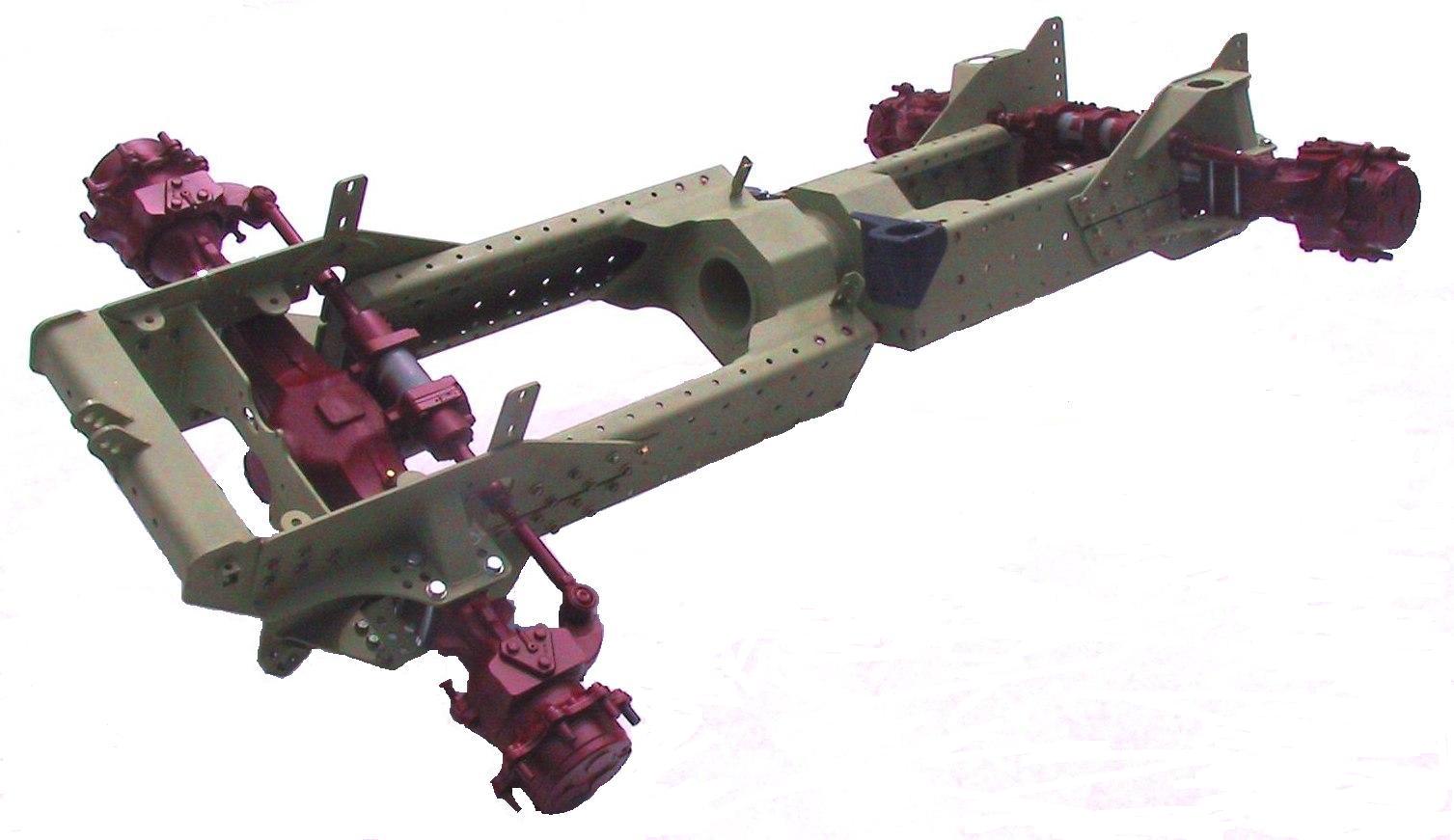

Der Traktor besitzt einen Chassis Rahmen aus hochwertigen Feinkornstählen ( Hardox) und ist in der mitte mit einem Drehgelenk versehen. Durch diese Konstruktion kann sich das Fahrzeug in jeder Lage mit seiner lenkbaren Vorder-und Hinterachse dem Boden anpassen.
Mit angebautem Frontlader gehört dieser Traktor zu den einzigen in seiner PS -Klasse mit einer sogenannten Vierpunkt auflage. Diese Bauweise macht ihn extrem sicher und bis zu 30% Hangtauglicher als andere Mitbewerber.

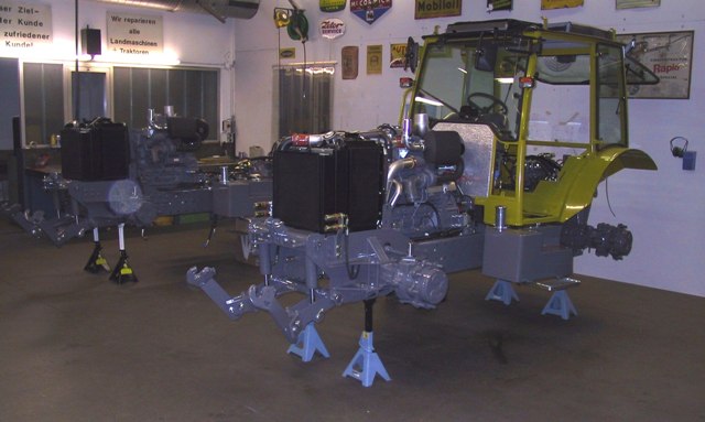

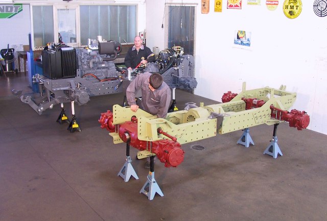

Gut könnt ihr die eingebauten Achsen sehen , sie stammen von der Firma Spicer Dana und haben eine Tragkraft von 9 Tonnen. Bei vielen Radladern und Teleskopladern werden ähnliche Achsen dieses Herstellers verwendet.
Die Rigitrac s werden in Küssnacht am Rigi gefertigt , der Ort liegt in der Innerschweiz am Fusse des Berges Rigi inmitten vom Vierwaldstädtersee.
Jeder Traktor wurd in dieser Manufraktur gebaut ohne Fliesband so kann auch jedes Fahrzeug nach den Wünschen des Kunden aufgebaut. Die Präzision der schweizer Technik soll auch hier an erster Stelle sein wie bei einer renomierten Uhrenfabrik.
In der Montagehalle herrscht sauberkeit und es werden nur die besten Komponenten verwendet.

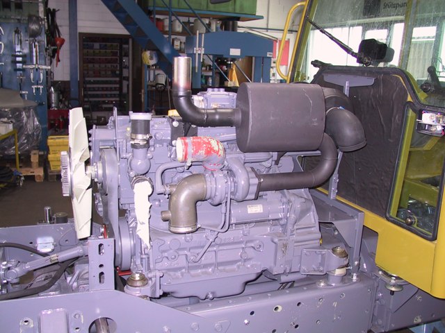

Zum Einbau kommt der wassergekühlte Deutz Dieselmotor 2012 mit Turboaufladung und Ladeluftkühlung 120PS
Er ist auf Silentblöcken montiert damit keine Vibrationen auf das Chassis und gesamte Fahrzeug übertragen werden können
