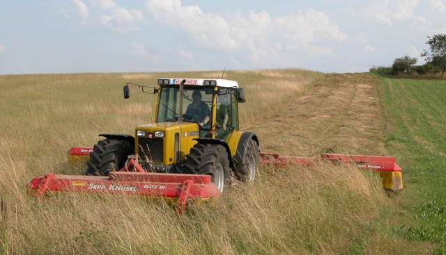

Hab euch noch ein Foto vom Prototyp mit Mähwerkkombination ca. 9 Meter arbeitsbreite.

Das Hubwerk hebt von seiner Geometrie nicht sehr hoch aus und hat keinen guten Kraftverlauf. Der Schlepper ist zwar gut, wobei ich das 110%tige Arbeiten mit einer Dreier-Mäh-Kombi für sehr Prospektlastig halte, aber er ist wohl eher was für die Anwendung im Hügeligen Gelände. Durch sein Drehgelenk können sich Front- und Heckgeräte besser dem Boden anpassen. Ähnlich dem Achsgeführten Fronthubwerk von Steyr.
Aber für Landwirtschaft im Ackerbaubetrieb nicht optimal, zumal die Bodenfreiheit fehlt. Da kann ein nasser Maisacker zum Verhängnis werden biggrin.gif

Du darfst nicht vergessen das es sich hier um eine kleine Serienproduktion handelt. Man darf den Rigitrac keinesfals mit einem Standardschlepper vergleichen , seine stärken sind im Hügel oder an Deichen oder einfach dort wo der Schlepper wendig sein muss. Die 24 Zoll Bereifung beschränken somit auch die Bodenfreiheit dafür ist sein Schwerpunkt sehr tief.
