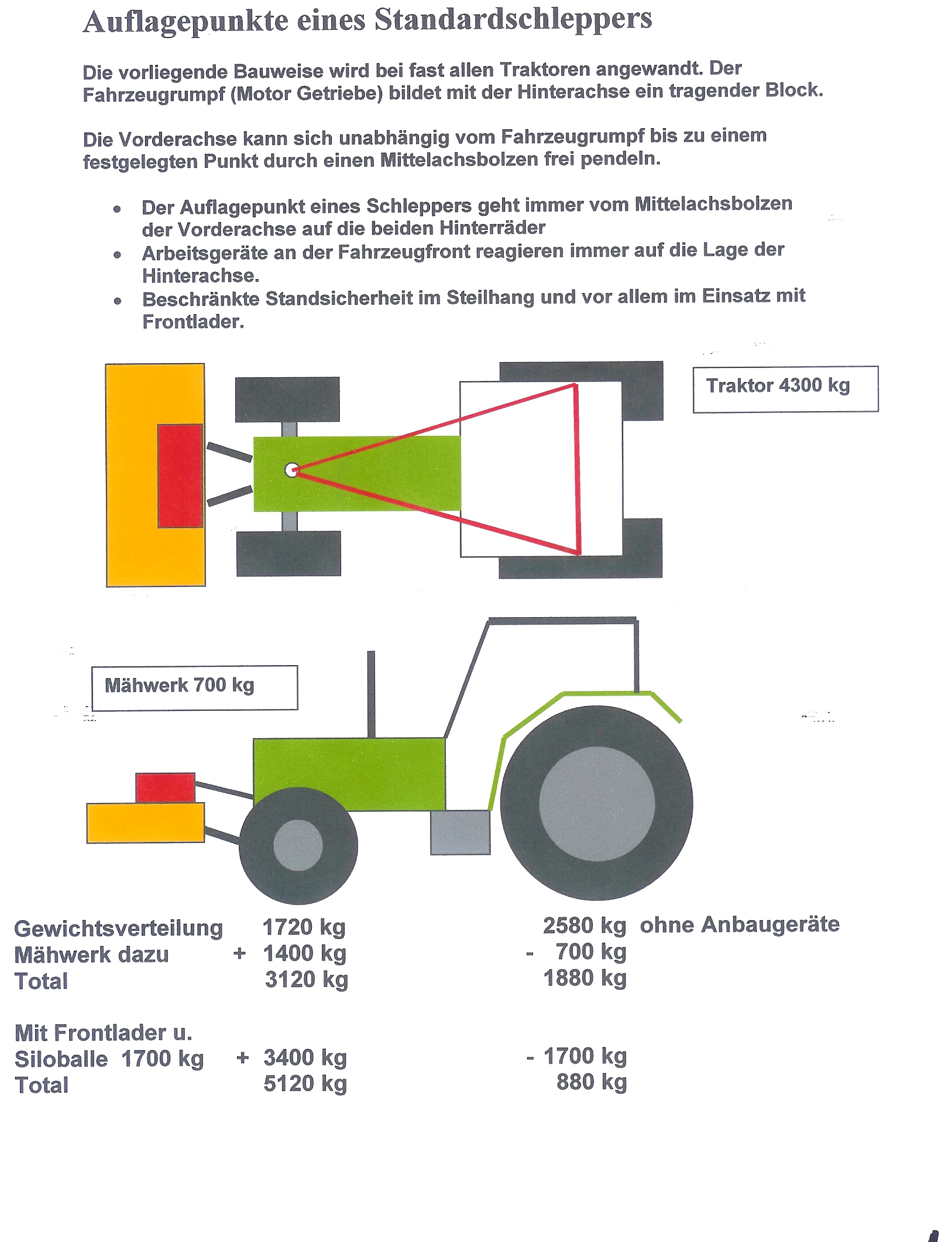

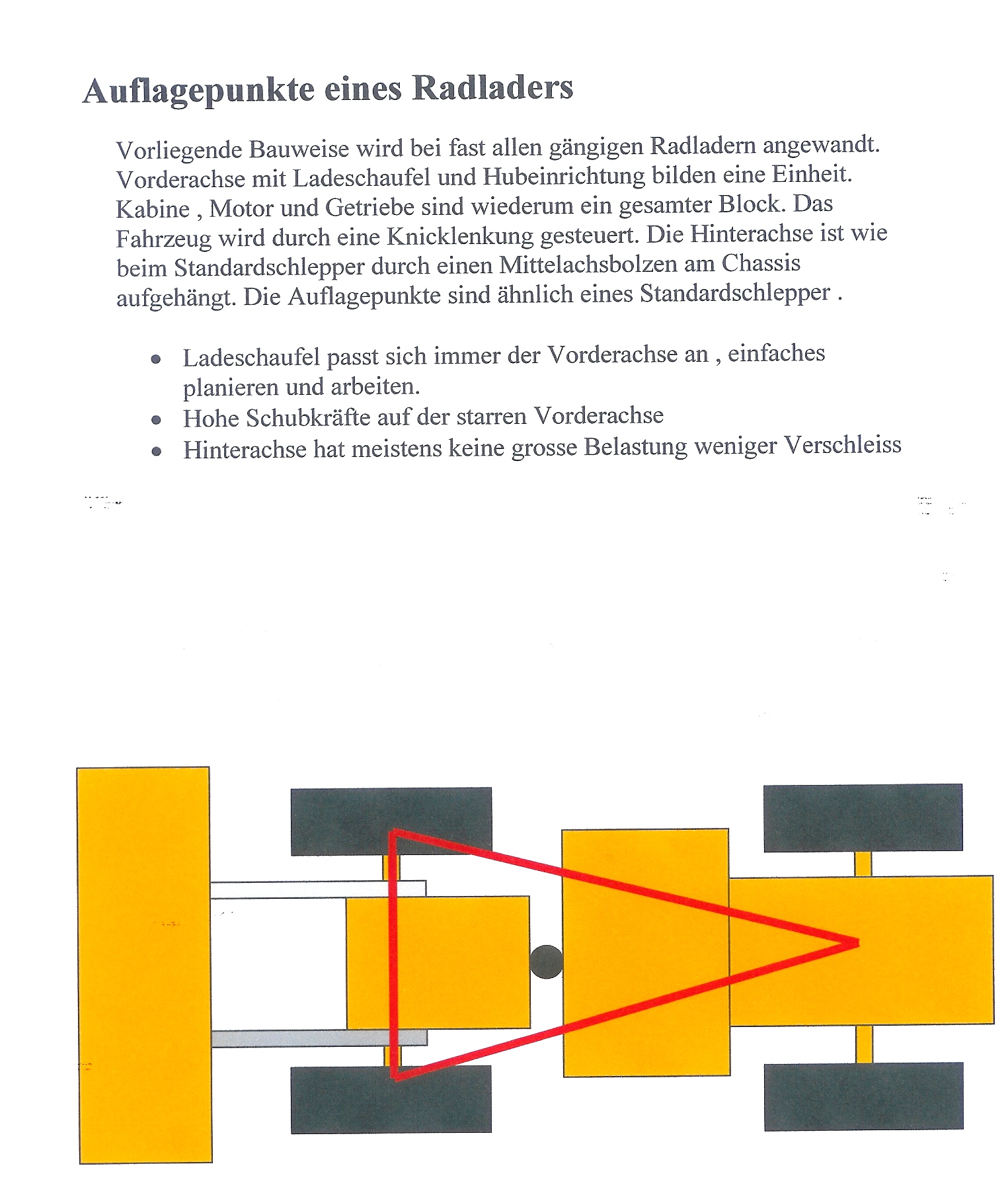

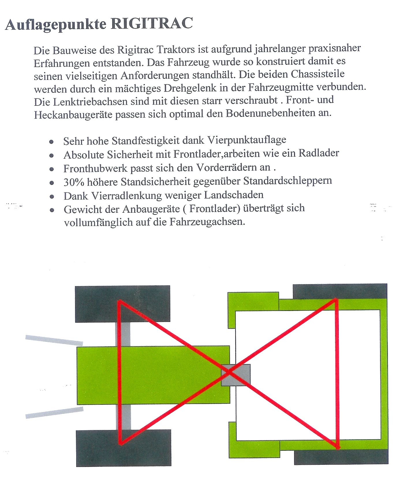

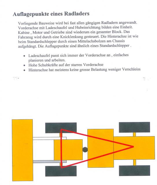

Hab für euch mal 3 Schemas auf die Beine gebracht was Aufschluss über die Standfestigkeit eines normalen Traktors , eines Radladers und des RIGITRAC.
Es zeigt auch deren Vorteile oder evtl. Nachteile

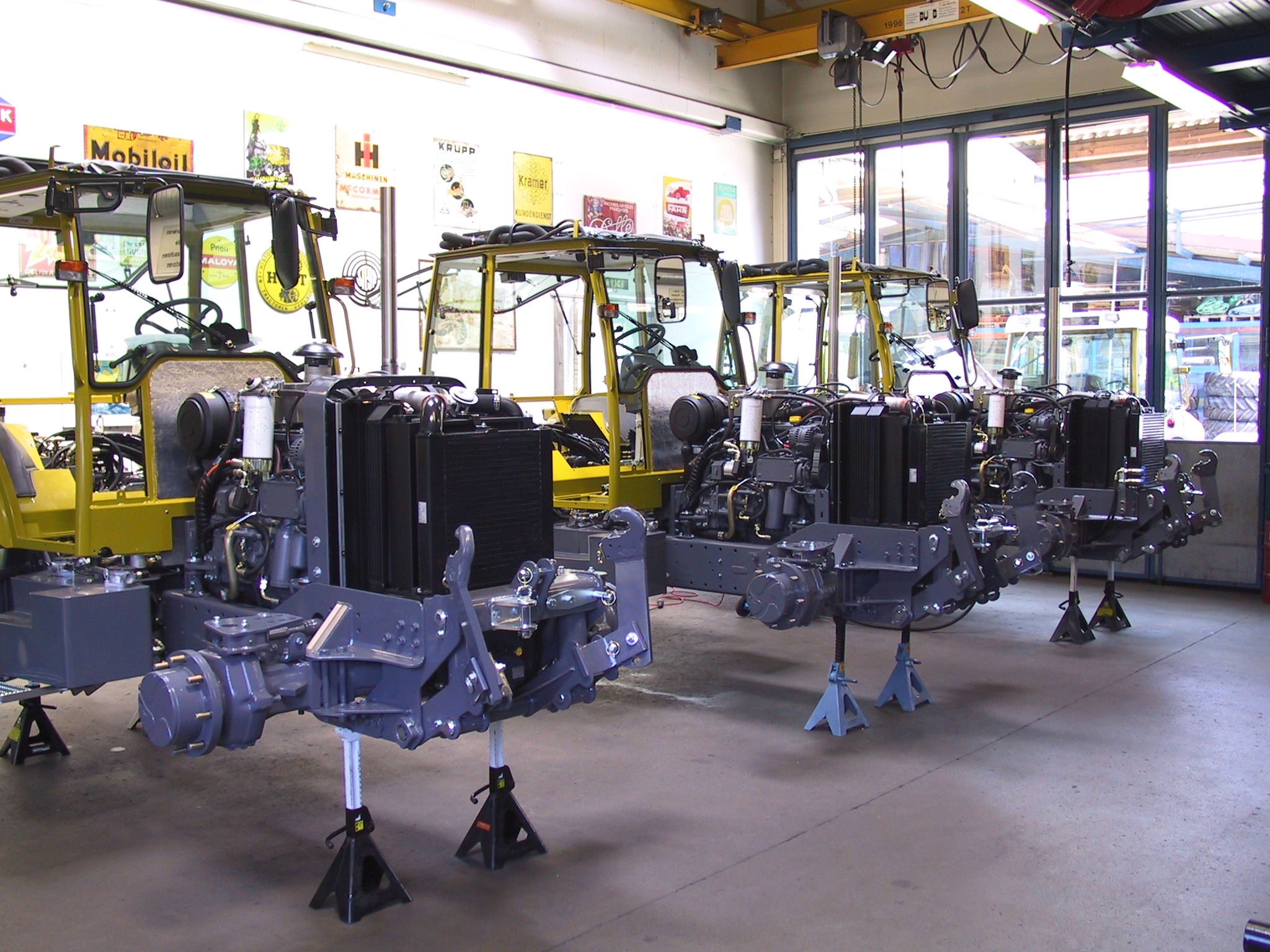

So es gibt wieder mal was neues vom Rigitrac. Derzeit läuft die Produktion sehr gut und auch Aufträge kommen aus dem Ausland die Produktion dieses Jahres ist ausgebucht und für nächstes Jahr sieht es sehr gut aus mit vollen Bestellbüchern.
Ich habe noch ein paar Fotos von den letzten 3 Fahrzeugen die gerade fertig gebaut wurden. Ein Schlepper kommt mit Spezialbereifung nach Deutschland zur Grünlandpflege.
Gruss Manuel
Alle drei Traktoren sind vom Typ SKH 120 mit 4 Zylinder Deutz Motor und bekommen alle einen Frontlader.

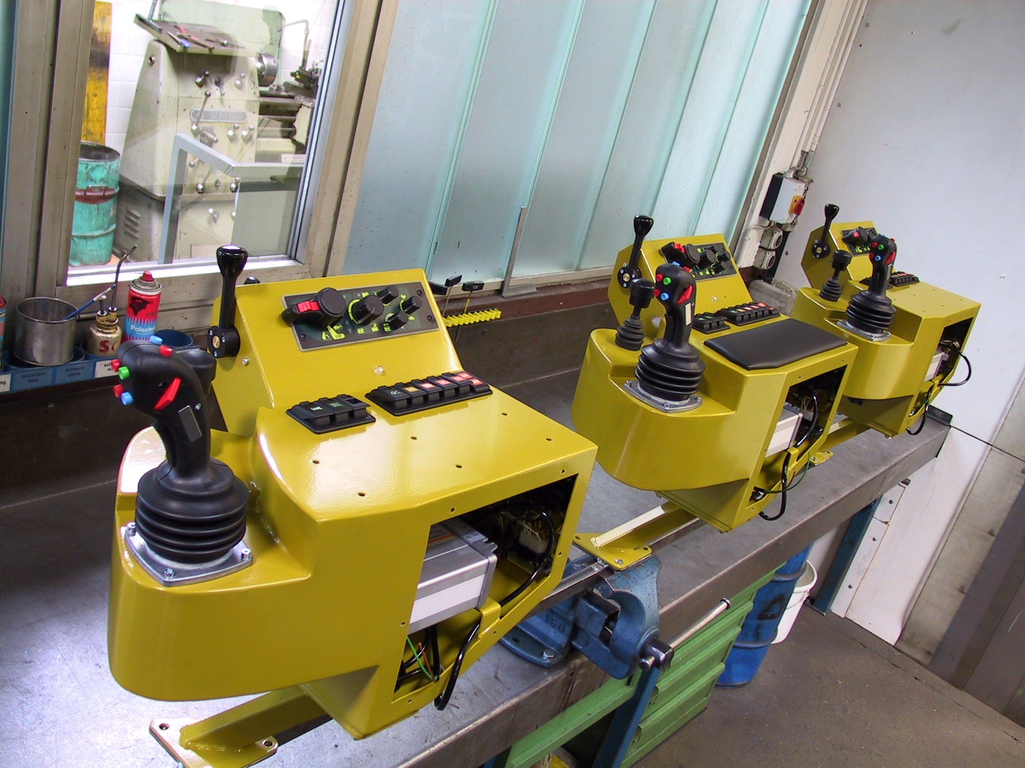

Fertig montierte Bedienkonsole wo zugleich der Bordrechner eingebaut ist
