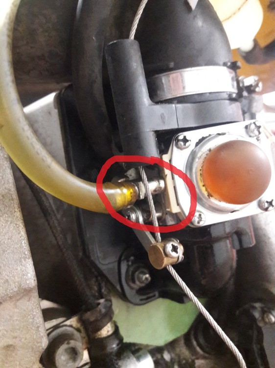

Kann es sein, da der Luftfilter neu ist er deswegen zu mager läuft? bzw kann man den Vergaser ein bisschen fetter stellen? Wenn der Motor warm ist läuft er auch gut.
Und mir ist noch etwas aufgefallen.
An den Kraftstoffschläuche ist ein wenig Luft bzw. der Schlauch liegt nicht ganz an. Vielleicht liegts auch hier dran.
Auch dieser Anschlussnippel in diesen Luftkolben ist nicht richtig dicht. Hier tropft ein wenig Sprit raus. Aber dieser Nippel ist ja auch nur gesteckt.
Ist das normal?

Also habe heute die neuen Dichtungen und neuen Seilzug von wacker bekommen.
Also der Seilzug läuft wieder einwandfrei.
Dichtungen eingebaut zwischen Vergaser und Motor und am Vergaser die 2 Dichtunge habe ich auch erneuert.
Neue Kraftstoffschläuche komplett gemacht.
Habe das Problem aber immer noch:(
Kann mir jemand noch helfen?
