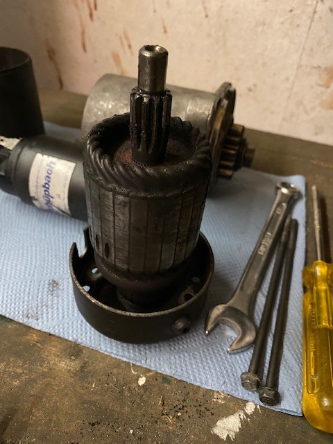

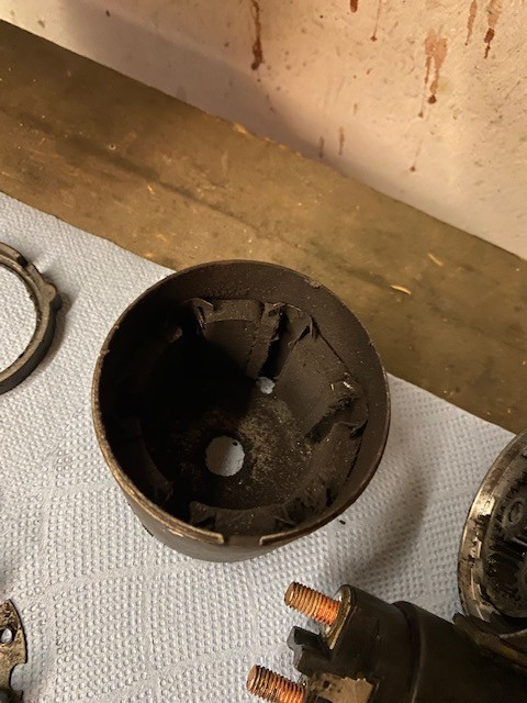

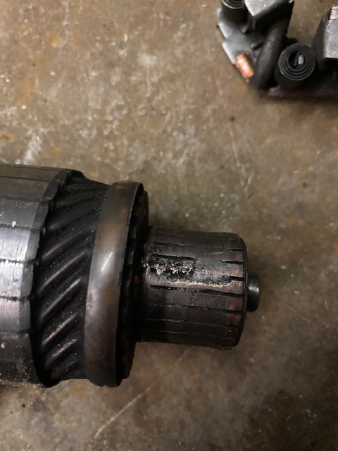

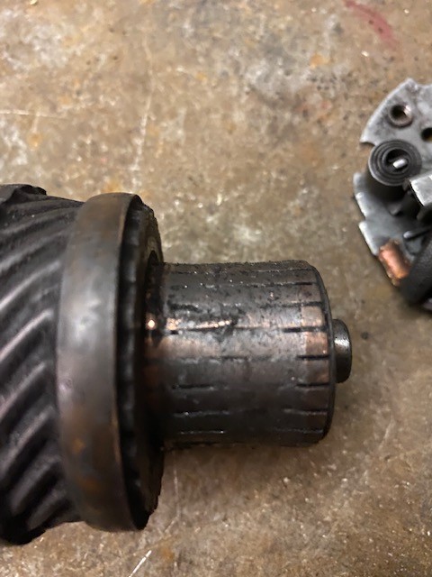

so hier das versprochene Update! Es war tasächlich der Anlasser. Das Ding war so rappel kaputt, wundert mich das dieses Schätzchen beim Verkäufer überhaupt angesprungen ist. Nachdem ich den Anlasser gestern mal auseinander gebaut habe kamen folgende Bilder zu Tage.Die Kohlen haben sich an der Erhebung des Kollektors (Bild 1) festgehangen und scheinbar verschweißt (Bild 2).Die Kohlen waren auch unterschiedlich abgenutzt. Zu allem Überfluß kam noch dazu das unser Starterkabel nicht in Ordnung war! Daher vermutlich das " brutzeln" unter Last, Jetzt  läuft er und als nächstes kommen erstmal die Flüssigkeiten und Filter dran, die sind auch fertig! Danke an Herrmann für deine Mühe.
