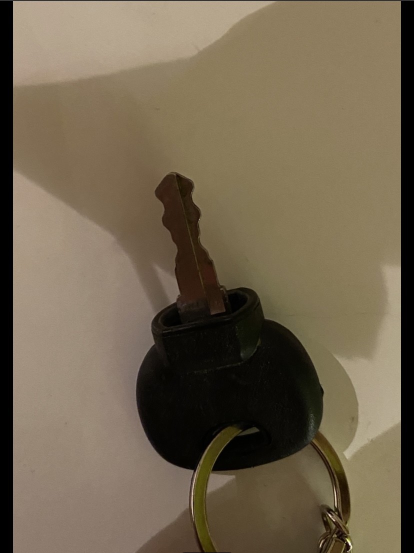

Wegen der Diode schaue ich morgen mal ! Masterschlüssel ... ich hab nen schlüssel aber ob es ein Master ist ?? Der Schlüssel sieht nicht danach aus irgendwo ein elektrisches Bauteil zu haben was eine freischaltung oder de-codierung zur folge  hätte.Bedienungsanleitung hab ich aus dem netz ebenso die Ersatzteilliste . Da gibt es nur die option wegfahrsperre oder ich hab was übersehen!  Da der Bagger gestern ja kurz lief mit dem einen Schlüssel sollte es ein codierter sein oder eben keine sperre verbaut sein ! Laut Anleitung gibt es einen mechanischen Schlüssel und einen Transponder . Könnte trotzdem der defekte Anlasser der Grund sein ? Also das Abfallen der Bordspannung ?

Im Anhang der Schlüssel
