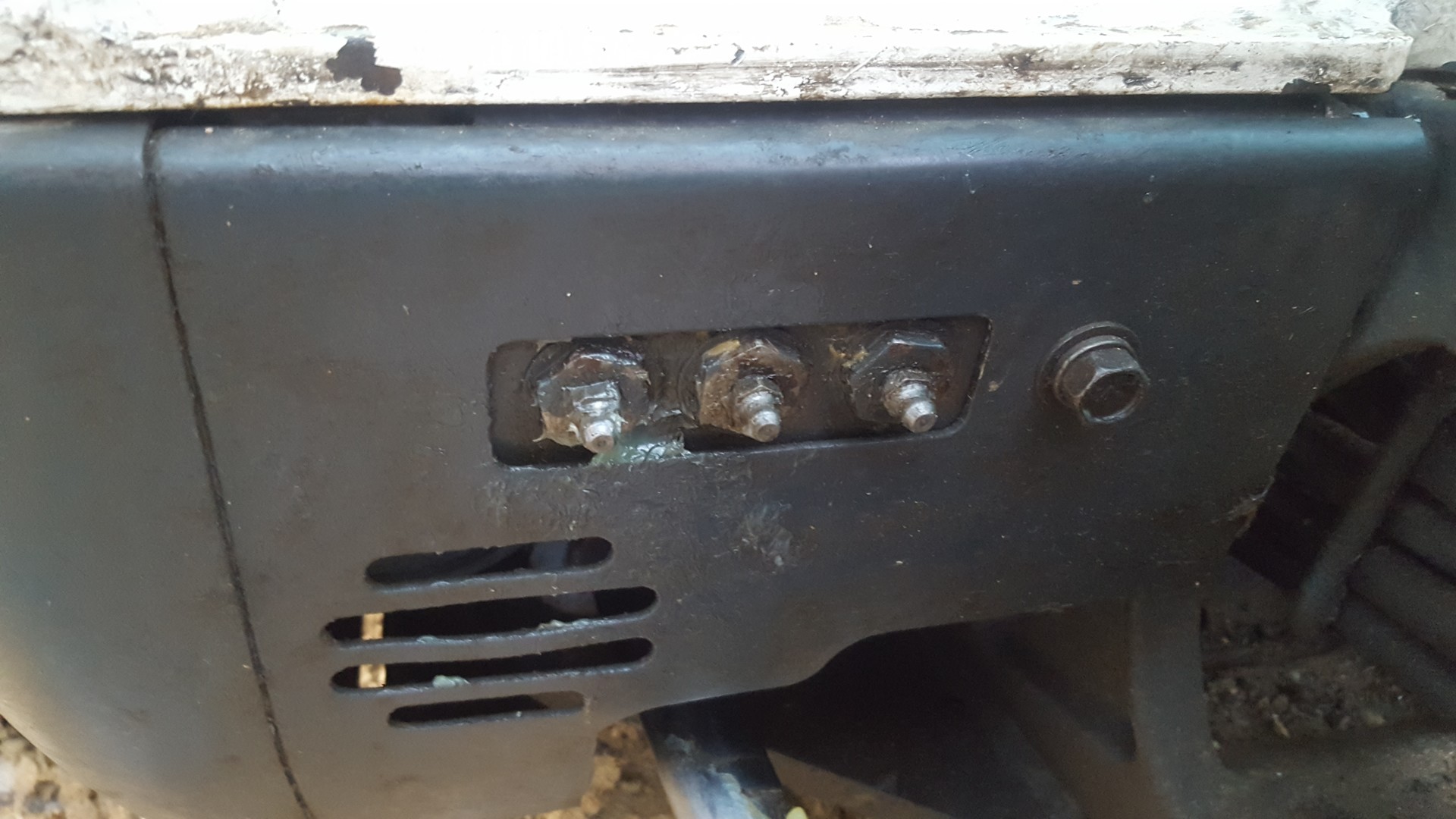

Habe an meinem Kubota KX41-3S.   3 Schmiernippel vorne rechts  / waagrecht.  Es fehlt die Beschriftung. Welcher fettet was? Drehkranz usw. Wäre für Aufklärung sehr dankbar.

Hi, ganz rechts ist für den Zahnkranz alle 50h (immer schön im Kreis drehen beim fetten), Mitte Lager (alle 200h)
Ganz links kann ich bei mir auch nicht mehr lesen.
