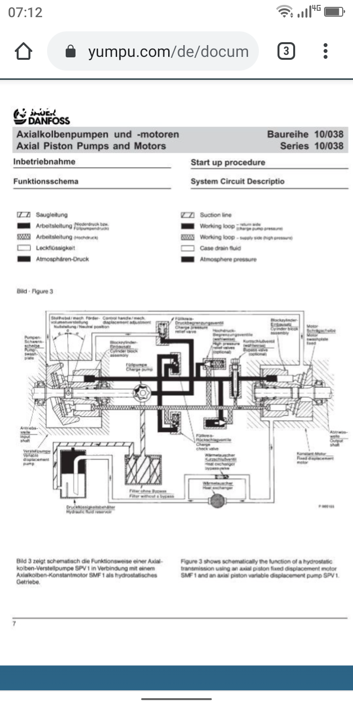

So mùsste die Hydraulik des Antriebs aufgebaut sein.
Hallo,
mit dieser Scheibe wird wohl eher das Lagerspiel eingestellt, möglicherweise meinen die auch die Rückzugscheibe der Kolben, wenn die Kalotten
der Kolben ausgeschlagen sind oder die Kolbenschuhe defekt sind gibt es ähnliche Probleme.
Sauer Teile sind schon recht teuer, an die Summe kommt man schnell dran, aber nur die Scheibe, dann stimmz etwas nicht.
Hydraulix
Nicht die Scheibe an den Lager. Ich meine die Scheibe auf der die Kalotten laufen. Auch nicht die Rùckholscheibe mit den Löchern. Laut der Firma ist der Rest gut.
