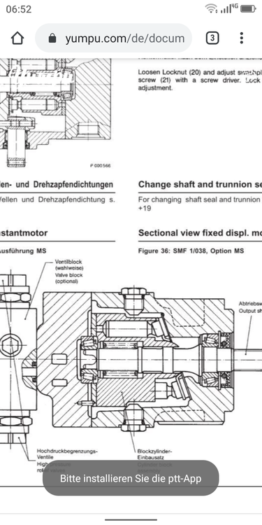

Sauer Sandstrand, ist ein Konstantmotor. Hab nach einer Zeichnung zusammen gebaut, es waren laut Zeichnung alle Teile vorhanden. Laut der Reperaturfirma die den Motor offen hatten ist die Distantzscheibe verschlissen. Die konnten mir aber nicht bestätigen dass die Leckage von dort kommt und darum hab ich es nicht machen lassen. Sonst sei alles gut. Hab nicht erkennen können das die Scheibe übermäßig eingelaufen ist. Kann das auch von der Pumpe kommen auch wenn die die laut Betriebsanleitung 350 bar bringt? Vielen Dank für eure Antworten.

Nicht die Steuerscheibe rechts sondern die Distanzscheibe. Die dünne Scheiben auf der Antriebsseite die hat vielleicht 3mm. Die macht auch ne gewisse Vorspannung aber war meiner Meinung nach nicht wirklich verschlissen. Ich hat das Gefühl das die halt was reparieren wollten da sie die Pumpe schon zerlegt hatten. Und die Scheibe mit dem Loch und der Wellendichtring sollen dann 1000 Euro kosten.
