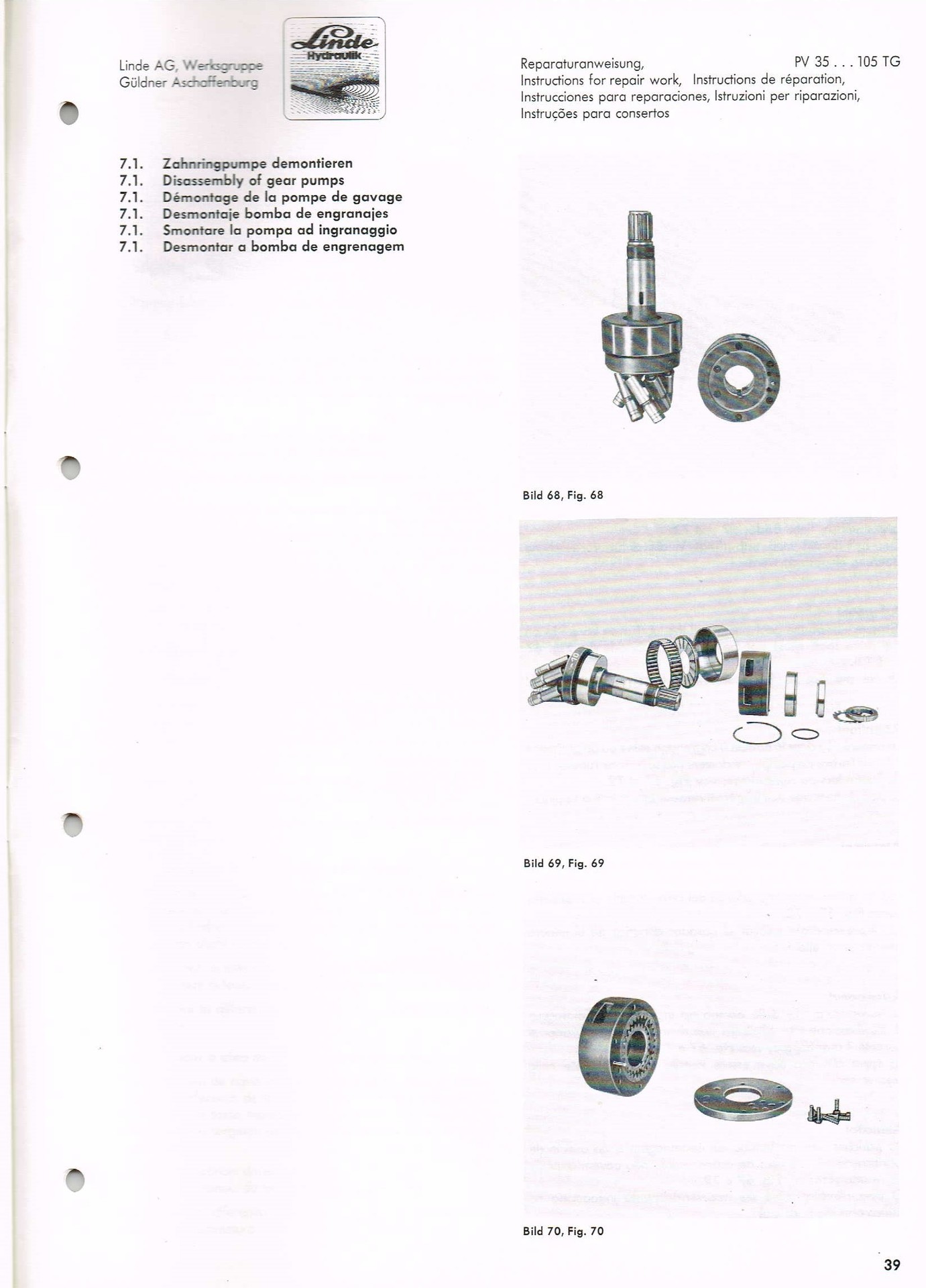

hier wie versprochen die Abbildung der Speisepumpe, seitlich an der PV 50 befindet sich ein Ventilblock, unten davon eine runde Kappe
mit 4 Inbusschrauben befestigt, die mal abnehmen, darin ist ein Filtersiebeinsatz, den mal kontrollieren.

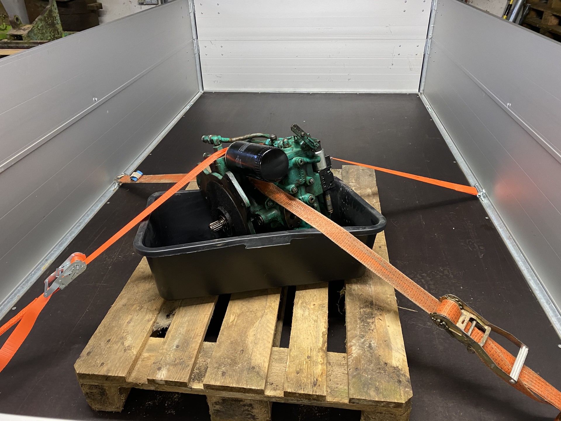

Vielen Dank haben den Antrieb In dem die speisepumpe sitzt schon komplett abgebaut und die Antriebswelle ist komplett fest. Durch einen bekannten. Kommt sie jetzt Richtung Gießen bei die Firma hekö. Alles weitere erzähl ich dann.
