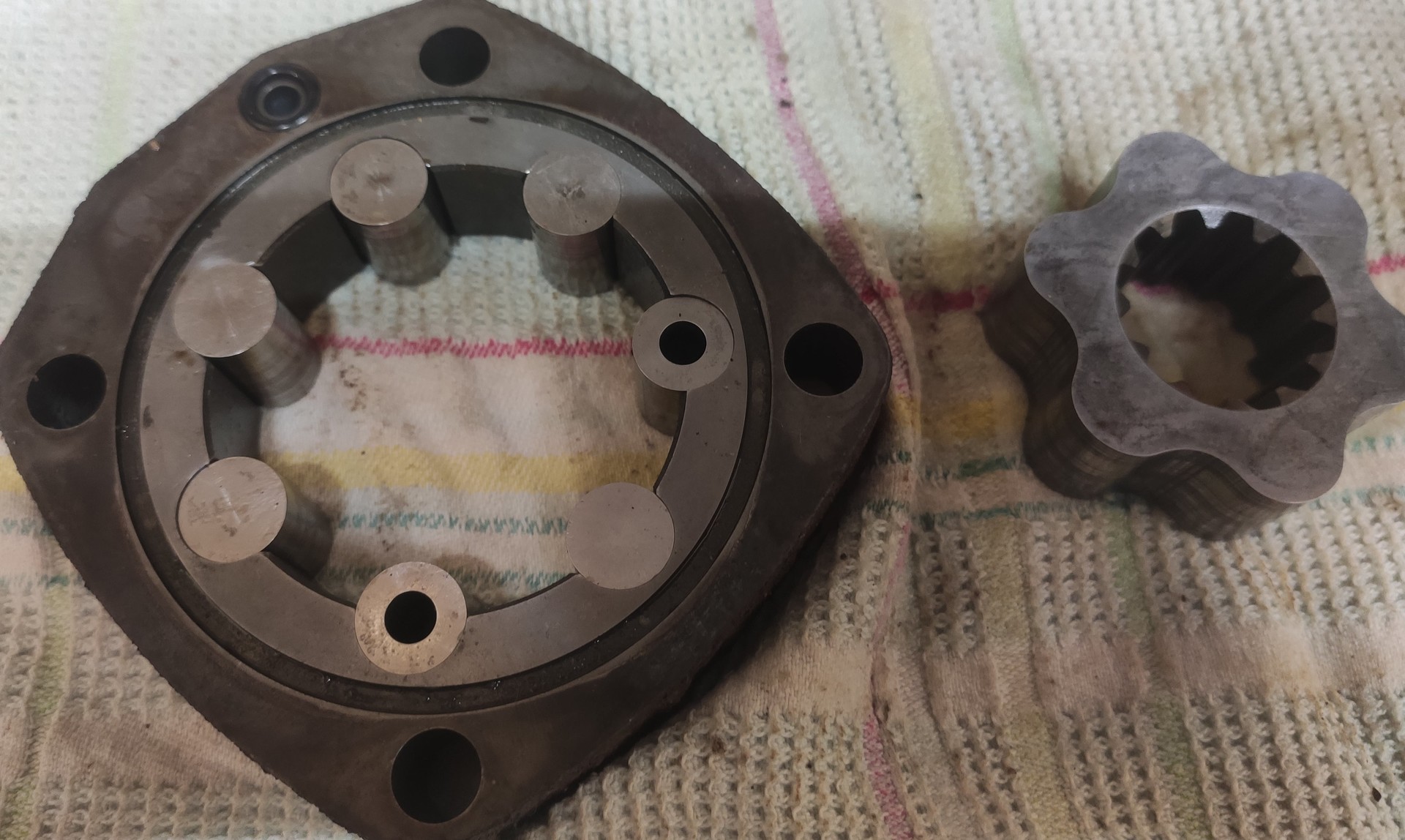

ich hoffe ihr könnt mir helfen. Der Fahrmotor von meinem Microbagger ist auf einer Seite fest. Der Aufbau ist wie eine Kreiselpumpe aufgebaut. Ein Stern der auf Walzen gelagert ist. Im Stern sitzt die Welle die das Kettenritzel antreibt.
Nun ist der Stern aber fest in den Wellen. Er lässt sich nicht vor oder zurück drehen. Es sind keine Riefen oder Verschleiß erkennbar. Was kann das genau sein, was könnte ich probieren um die Gangigkeit wieder herzustellen? Ersatz habe ich bisher keinen finden können.

Lassen sich die Rollen im "Aussenstern" leicht drehen ??? sonst alle Teile gut mit Oel und feinem
Lagerleinen oder ......???? gut polieren. oder Wellenlager ggf def.   ??? VG Dt.
Ps. : sofern sich diese Rollen drehen lassen müssen !!! ???

Die Rollen lassen sich alle sehr gut drehen.  Polieren würde diese bereits. Aber dennoch kann der Stern weder leichtgängig in die Position gebracht werden, noch dreht er sich. Sollte hier noch mehr poliert werden?
Getriebe? Der Fahrmotor wird direkt per Hydraulik angetrieben. Der Druck bestimmt die Geschwindigkeit. Vor oder Rücklauf die Drehrichtung. Wellenlager ist auf der gegenüberliegenden Seite in gutem Zustand.
