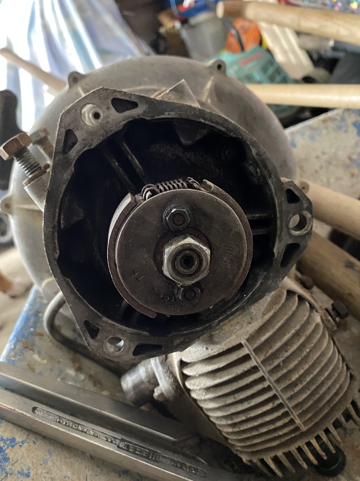

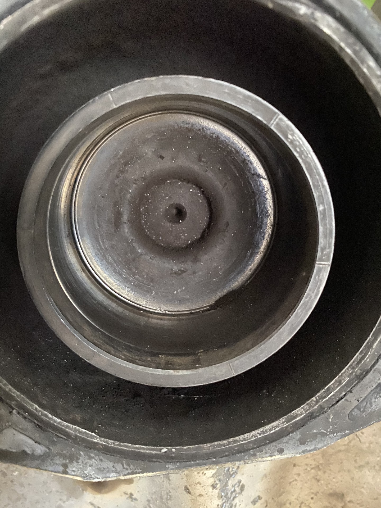

Also Motor ist ab, Kupplungsglocke kann ich ohne Kraftaufwand durchdrehen. Motor dreht sich auch ohne Probleme. Ich vermute das es jetzt doch die Fliehkraftkupplung ist.
Hab mir gerade noch mal das Video angeschaut- Irgendwie läuft der Motor nicht so wie er soll -quällt sich irgenwie. Hast du ein Bild von der Kupplung?
Und mach mal die Zündkerze raus und prüfe mal ob sich der Motor drehen lässt nicht das du einen Lagerschaden in der KW hast
ggf.noch Kompression messen
Achso blöde Frage noch - Choke ist offen ? Luft bekommt er auch genug?
Gruß Peter

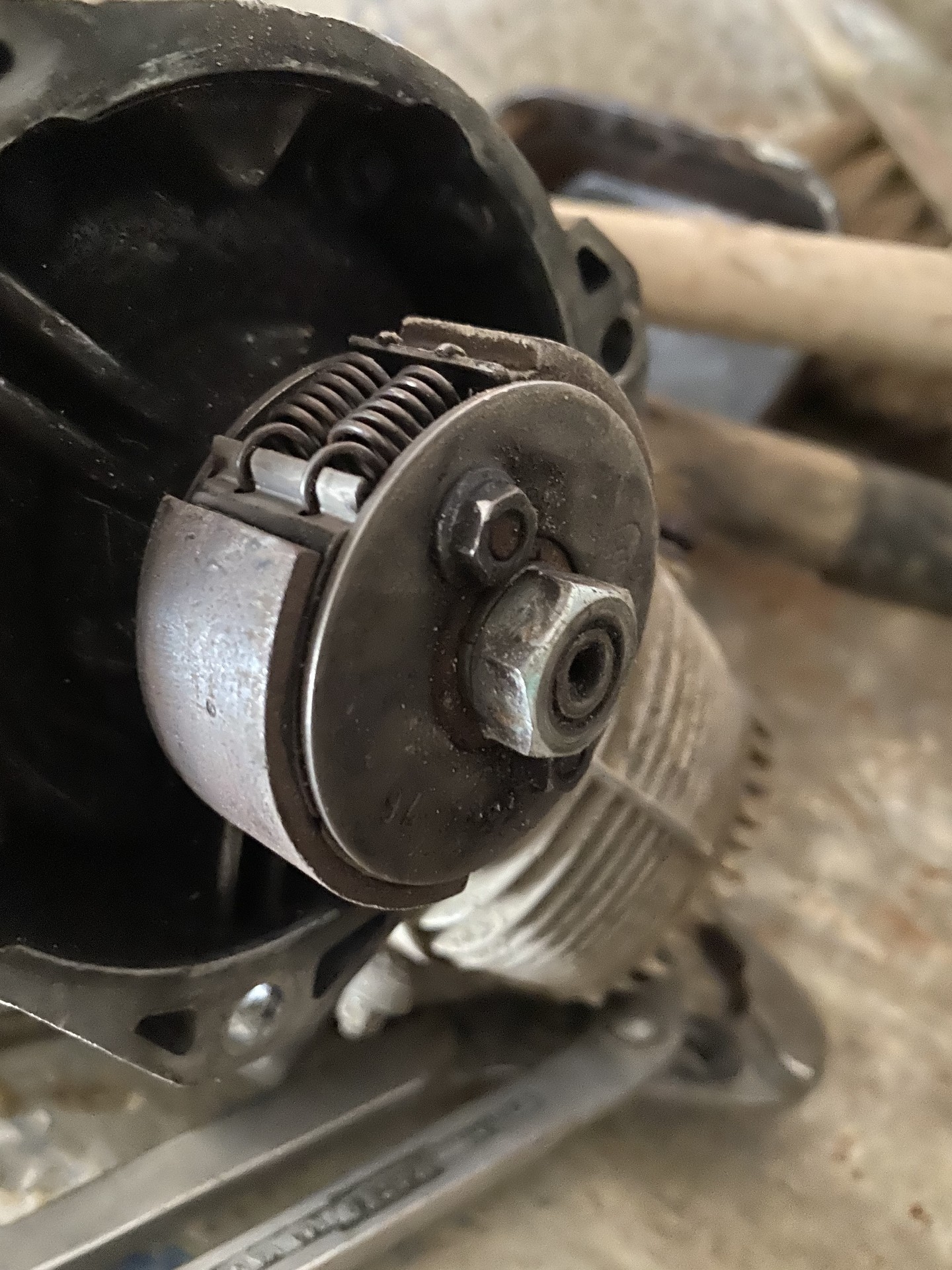

Die Kupplung siehst du doch, wenn Belag drauf ist und die Federn ganz sind...ist sie ok
Hast du ne Idee was es dann ist?
