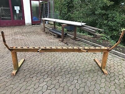

Körbe kann man sich auch gut selber biegen. Meine Baustoffhändler hat eine Biegebank auf seinem Hof stehen wo sich Kunden die Körbe selbst biegen können, wenn sie bei ihm die Matten kaufen. Das klappt super und kostet nichts extra. In die Körbe noch Torstahl und das Fundament kann kommen! Im Anhang mal ein Bild wie so etwas aussieht. Denke das geht aber nur mit Q/R188 mit dickeren wird es sicher schwierig.
Vielen Dank für die guten Tipps.
