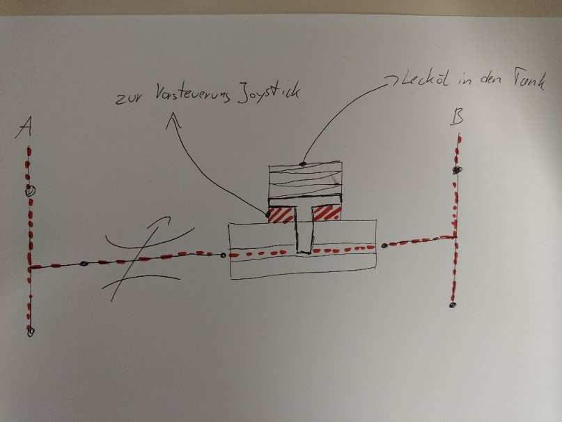

On 31.8.2020 at 16:20, storebro schrieb:
So, jetzt ist mir noch aufgefallen, dass wenn der Minibagger schräg steht und der Arm / Stiel ausgefahren ist, sich der Oberwagen von alleine in Bewegung setzt bzgl. Schwerkraft. Klar, die Leitung ist ja offen.
Kann man das mit diversen Ventilen in den Griff bekommen, oder muss zusätzlich ein vorgesteuertes Ventil verbaut werden, welches mit dem Vorsteuerdruck vom Joystick öffnet?
Thomas
@Lucasj
Weißt Du vielleicht, mit welchen zusätzlichen Ventilen ich dieses Problem in den Griff bekommen könnte?
Ich habe mir sowas hier überlegt:
Ich weiß jedoch nicht, ob es solche Ventile gibt und wenn ja, welchen Fachbegriff solch ein Ventil hat.
Wenn ich den Joystick nach links oder rechts bewegt, hebt sich aufgrund des großen Querschnitts als erstes den Steuerkolben (von mir aus ab 7 Bar, je nach Feder) und gibt die Brücke zwischen A und B frei. Der Durchfluss wird über das einstellbare Drosselventil nach den eigenen Bedürfnissen eingestellt.
Ich würde beide Leitungen des Joysticks über ein Wechselventil (nicht in der Skizze zu sehen....) zum Steuerkolben leiten.
Fällt der Vorsteuerdruck auf unter 7 Bar, schließt sich die Brücke und die Bremse funktioniert wieder.
Ist das ein Plan oder gehts auch einfacher?
Grüße, Thomas
