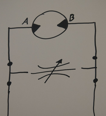

Als erstes fange ich damit an, den max. Druck auf 150 Bar zu senken.
Dein Vorschlag mit dem Verbinden von A und B mit einer Drossel müsste so aussehen, richtig?
Grüße, Thomas
Grüße, Thomas
Hallo ,
scheinbar habe ich mich falsch ausgedrückt . Du hast völlig recht das der Schwenkantrieb mit steigendem Hochdruck ruppiger abschwenkt weil der Motor gleich ein hohes Drehmoment aufbaut . Meistens ist es so das wenn man mit einem herkömmlichen Manometer und keinem Digitalen Meßgerät den Druck misst , Druckspitzen nicht sichtbar sind . Ich persönlich gehe nämlich davon aus das auch dein Motor mit Hochdruck abschwenkt . Da du aber schon messeleitungen installiert hast teste doch mal wenn du die eine seite anschraubst und die andere seite in ein ölbehälter hälst und dann mal schwenkst ob deine eine gewünschte veränderung eintrifft

@Lucasj
Das werde ich die Tage gleich mal testen. Dank Dir 😉
Grüße, Thomas
