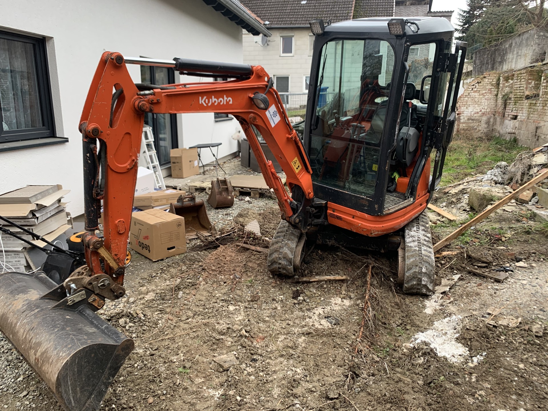

melde mich mal dazu da ich mir laufe des jahres auch etliche Maschinen angeschaut habe weil eine neu Anschaffung gemacht werden sollte.
Angeschaut habe ich mir Atlas Yanmar Volvo CAT und Kubota. Nen Hyundai hatte ich auch da hat mir aber nicht zugesagt was Leistung/Verarbeitung anging. Ich habe mich im Max 2 Tonnen Bereich umgeschaut weil ich dachte Anwendungsbereich wäre dies optimal hab mich dann nun für den Kubota u20 3a entschieden der in meinen Augen ein optimales Gerät ist da verstellfahrwerk und doch sehr stark für die Größe.....
Wiegt also 2,3tonnen ist aber in meinen Einsätzen die optimale Kraft/Größe Kombination mache viel im privaten Bereich und hatte noch nie Größen Probleme mit dem Bagger. Aber natürlich mehr Reichweite und Kraft im allgemeinen.

ich kenne sie eigentlich alle ganz gut. Den KX019, U20, KX61 und KX027 !
Man erkennt an diesen Modellen wie eng und gut die Kubota Palette aufgebaut ist. Vergessen darf man nicht das der U20 ein echter Kurzheckbagger ist mit allen Vor und Nachteilen. Ich persönlich habe den U20 sehr gerne gefahren weil er genau zwischen den klassischen Minbagger 2to. und der 3 to. Klasse positioniert ist. Er hat etwas mehr Kraft und eine deutlich erhöhte Reichweitegegenüber einem 2to. Bagger. Was mir beim U20 negativ aufgefallen ist das die Kettengröße/Fahrwerk etwas unterdimensioniert ist, ich hatte viele Kettenschäden und auch gebrochene Leiträder. Grundsätzlich ist er aber der Exot und selten anzutreffen. Verstellbare Fahrwerke sind bei vielen Modellen Serie. Anfällig für Reparaturen waren sie bei mir nie, kommt natürlich darauf an ob man sie täglich braucht oder nur  manchmal. Sauberhalten sollte man sie, auf jeden Fall vor dem ein/ausfahren.
Den Bagger so groß zu wählen wie möglich aber noch fahrbar auf einem PKW Anhänger zu wählen halte ich für sehr sinnvoll. In der Regel passt man mit einem 2,8to. auch da hin wo ein 2to. reinfährt. Also ein Min. wäre der Kx019, eigentlich der perfekte Minibagger in der 2to. Klasse, Kompaktklasse mit Heck steht dafür aber sehr stabil. Meine Empfehlung der KX027 oder Kx61-3, der Vorgänger vom KX027. Beides sehr stabile und robust gebaute Heckbagger in der 2,7to Klasse, beide haben Grabkräfte wie ein 3,5to Bagger und passen von der Größe und Gewicht auf einen ordentlichen Anhänger.  Wenn der KX027 etwas zu teuer ist einfach den KX61 kaufen hat nur das ältere Design, deswegen werden sie auch mit Gold aufgewogen. Ich würde lieber etwas mehr ausgeben und den 027er kaufen, modernere Kabine, tolle Übersicht und als Option die High Ausführung mit Proportionalsteuerung und zweitem Kreis. Der 027+61er haben beide den 4 Zylinder Motor drinnen und deshalb ein ordentliche Pumpe mit ordentlich Kraft. Bei den Kurzheckmaschinen kommt aus Platzgründen immer der 3 Zylinder rein, den Unterschied merkt man schon aber jammern auf sehr hohem Niveau. Es gibt noch den U27-4 ebenfalls eine Top Maschine in der 2.8to. Klasse wenn man einen Kurzheckbagger haben möchte, lohnt sich auszuprobieren.
Der Kx027 ist neu ca. 30-35% teurer als der KX019. der U27 etwas günstger als der 027er. Der U20 liegt irgendwo in der Mitte.
Nimm einen von denen (wenn es ein Kubota sein soll) und du wirst es nicht bereuen.
