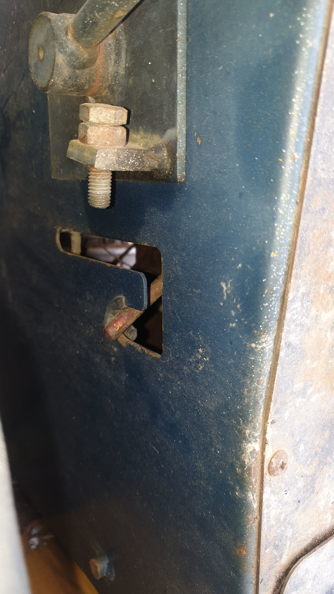

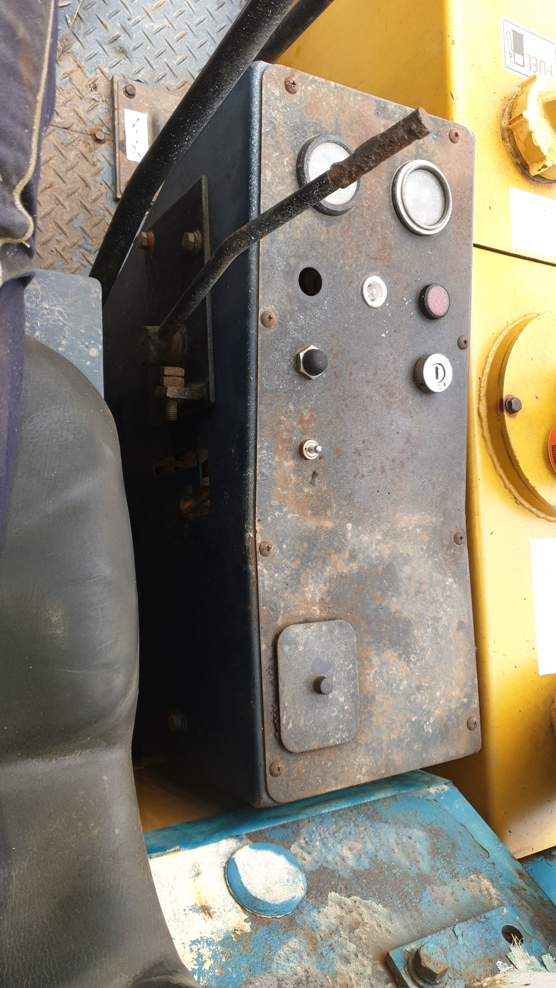

Es ist mal wieder eine Frage aufgetreten... ich habe einen kleinen hebel hinter dem Gas-Hebel gefunden, man kann ihn hoch heben und einrasten oder unten lassen... ich hoffe man erkennt es auf den Bildern - wofür ist dieser Hebel?
Danke schonmal für Hilfe
Mein Tipp (wirklich nur eine Vermutung)... guck mal zwischen Ober- und Unterwagen... evtl. ist das ein Verriegelungsbolzen, wie man sie von Mobilbaggern kennt.
Untere Position des Hebels Oberwagen ist verriegelt und kann sich nicht drehen (=Transportstellung), obere Position Oberwagen kann sich drehen (=Arbeitsstellung.)
