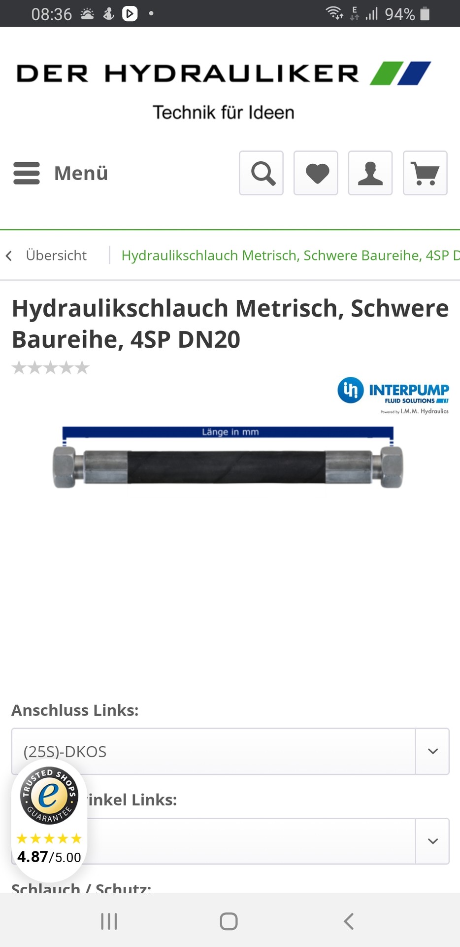

Schaue Dir das Lager eines Schlauchherstellers an !
Kanst Du die Anschlussart u. Größe bestimmen ? re/ li ggf. unterschiedlich.
Den max zulässigen Druck ?  Dann kannst Du auch bestellen.
Wie Hxdraulix u. li schreibt, viel Spass damit aus einigen fernen Ländern.
Bei Deiner Schlauchbude nach Muster gehst Du meistens glücklich nach Hause.
Nur alle Schläuche übersteigen den Wert des Baggers ggf deutlich; von der Montagezeit
reden wir mal nicht.  VG O&K spz   Dt.
bearbeitet von O&K Spezi
Naja heißt ja nicht das man sowas bei eBay kaufen muss.
Und wenn ich rechne das mich ein Schlauch nur knapp 40 Euro anstatt 80 kostet.
Du kannst natürlich kaufen wo du es möchtest. War nur ein Tip. Wenn du dir es zutraust die Anschlüsse zu bestimmen.
Die Länge kannst messen.
Problematisch wird es nur, wenn versetzte Winkelanschlüsse angepresst sind.
Bei so alten Geräten ohne Schlauchbruchsicherung würde ich nur vom der Fachbude kaufen.
