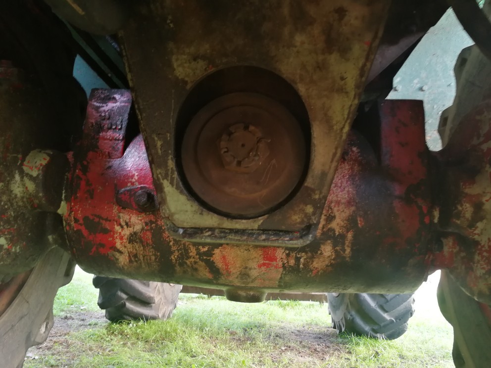

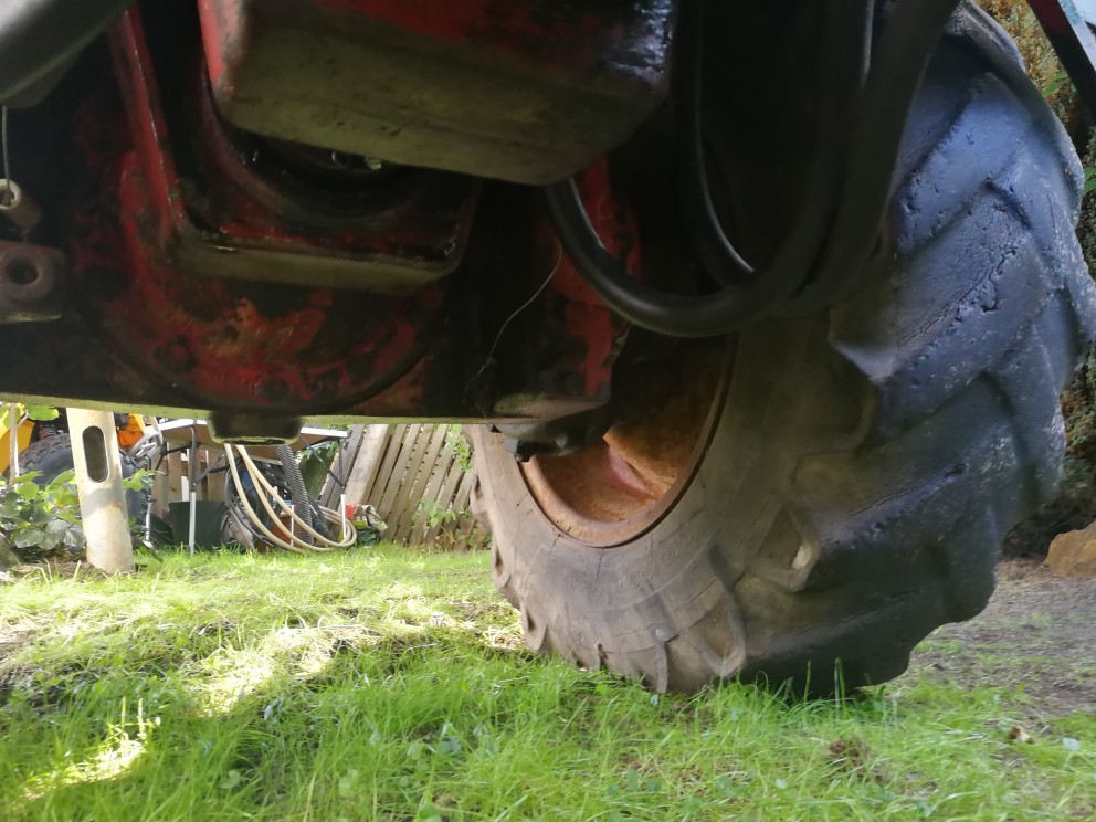

Habe nachgeschaut, nur brauch ich noch Bilder der Hinterachse von unten (mit ausreichendem Licht) - siehe meinen ersten Beitrag.
Mitglieder möchten brauchbare Antworten, nur Infos und Bilder dafür sind rar und spät und ist für uns doppelter Zeitaufwand.

Foto mach ich sobald ich Feierabend habe.

Wie ich sehe sind auf beiden Seiten Hebel und Züge !!??
lt meinen Unterlagen sind diese für die Feststellbremse.(Handbremse)
Diese befindet sich innenliegend dicht neben dem Differential (HA) auf beiden Seiten,
wenn das Portalgetriebe abgebaut wird (sehr aufwendig). Es ist eine rein mechanische Bremse.
Hebel u. Welle mit Exenter die die Bremsbacken zur Trommel spreizen.
Die eigentliche Betriebsbremse ist die Linde HW 10 Fahrpumpe selber; über beide Pedale
in Nullstellung. Also gibt es keine weitere Bremse. gib mir p. E-Mail deine Mobil nr.
Ps. irgendwo sehe ich jetzt noch einen Fußbremshebel, mit Seilzug re/li an gleichen Hebel der Hinterachse.
