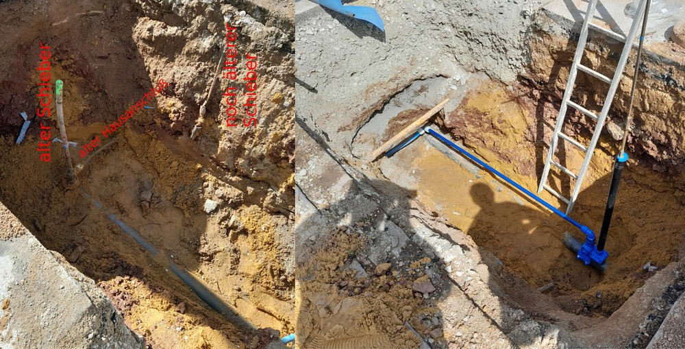

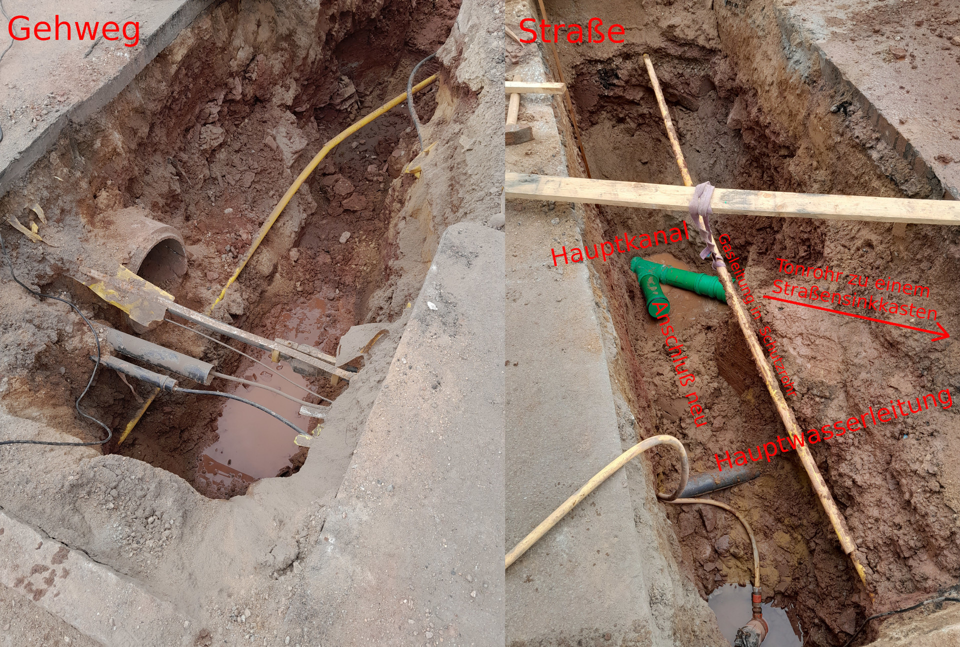

...nur machen wir das eben nicht im großen Stil sondern vielleicht maximal 3-5 mal je nach Aufwand ca. 1-2 Tage im Jahr.
Wie z.B. letztens, als einer beim Trockenlegen seines Hauses festgestellt hat, dass der alte Kanalanschluß Mist ist und wir deshalb mal eben nen neuen erstellt haben. Weil wir dabei die Hauptwasserleitung freigelegt hatten und die Wasserleitung auch ein gutes Alter hatte, haben wir nen neuen Schlauch mit in den Graben gepackt... anschließen wollte den der Wasserwart nicht, weil er sich den Schieber sparen wollte.
Keine 3 Wochen später -die Straße war noch nicht asphaltiert- haben wir nochmal aufgegraben, weil die alte Hausanschlußleitung, die bei einem uralten Schieber verlängert wurde wohl irgendwo undicht war und das Wasser in den Graben gedrückt hat, wo der Hausherr seinen Kanalanschlußschacht setzen wollte. Wobei vermutlich wohl schon das Wasser, das wir beim ersten Aufgraben (1. obiges Bild) im Graben hatten aus der Wasserleitung stammte. Jetzt haben se den alten Schieber rausgenommen, nen neuen drauf gesetzt und an unseren vorsorglich eingebauten Schlauch geklemmt... daher diese etwas komische Konstruktion.

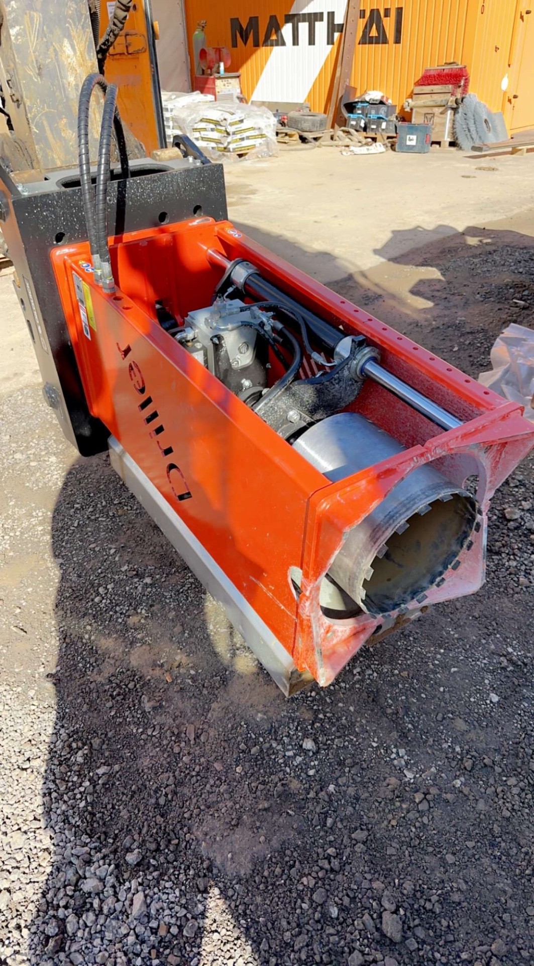

wir haben so einige Anbau Exoten hier mal ein Kernbohrgerät.
