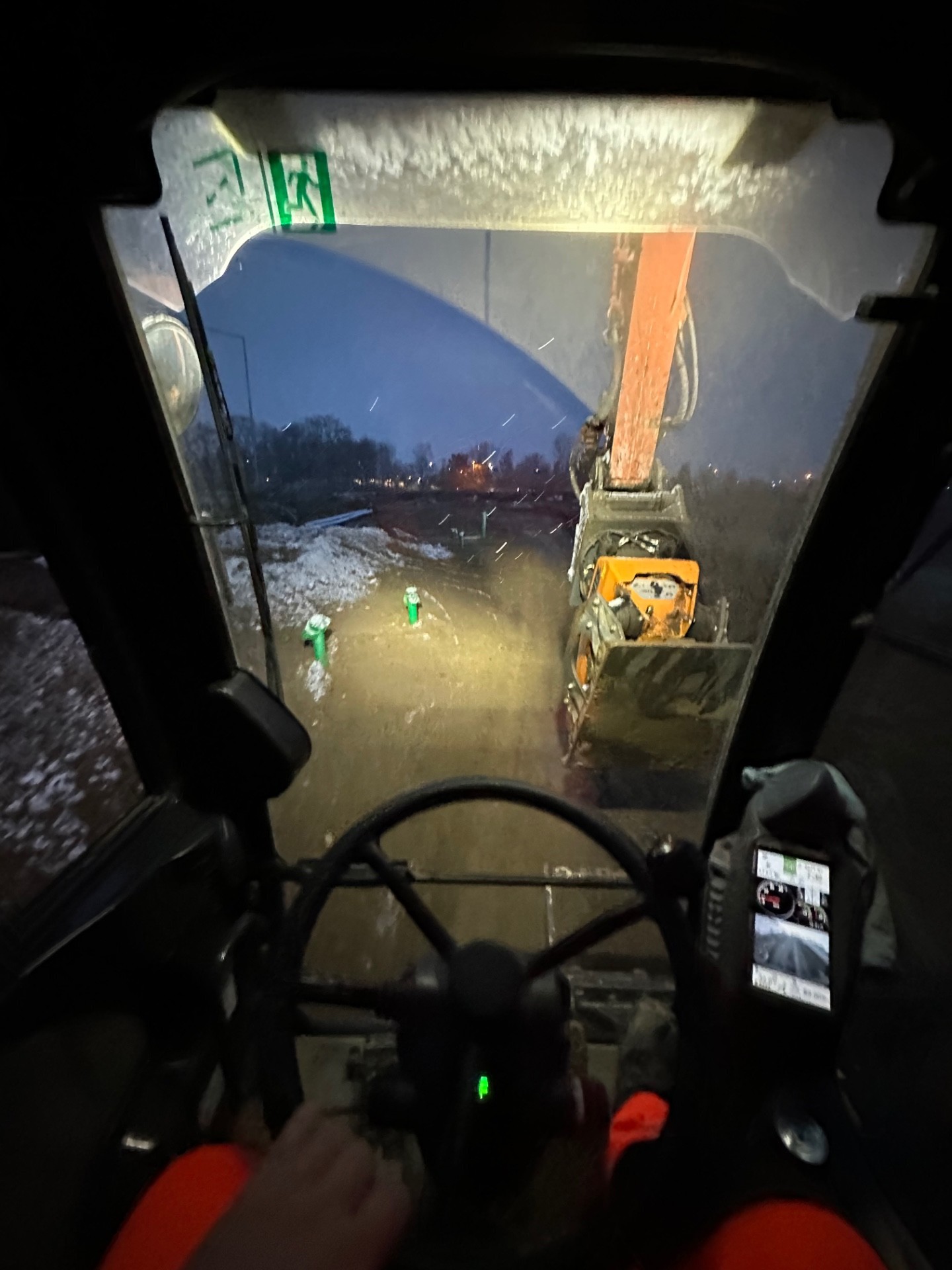

Melde mich auch mal dazu 👌🏽
wir haben ca 30 Anbauverdichter wenn nicht sogar mehr ist halt je nach Einsatzzweck und Baustellen des Unternehmens in meinen Augen nicht weg zu denken 😬 Gerade wenn viele Gräben Große Kanäle oder Fundamente angefüllt werden müssen. Ist es in meinen Augen die schnellere und sichere Methode......
lohnt aber auch nur wenn wirklich alle Maschinen im Fuhrpark die gleichen Wechsler haben👌🏽
hier mal ein MTS

Da beneide ich dich. Wir haben zwar knapp 30 Mobilbagger, aber Anbauverdichter ist ein traum. Liegt aber auch daran weil der Großteil keinen vollhydraulischen Wechsler hat und da macht es kaum Sinn, ständig raus zu springen und das Teil an und ab zu bauen. Und was mich persönlich an der Rüttelplatte stört ist der Lärm. Ich bekomme immer eine Krise wenn die Dinger anfangen zu hämmern. Ich denke da ist der Anbauverdichter wesentlich Geräuschärmer.
