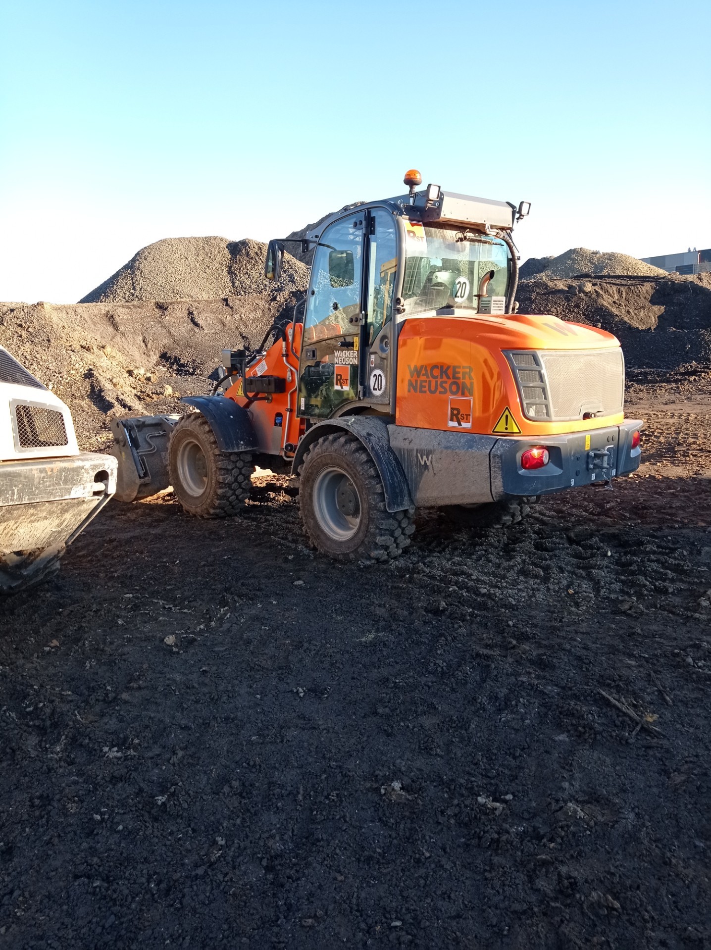

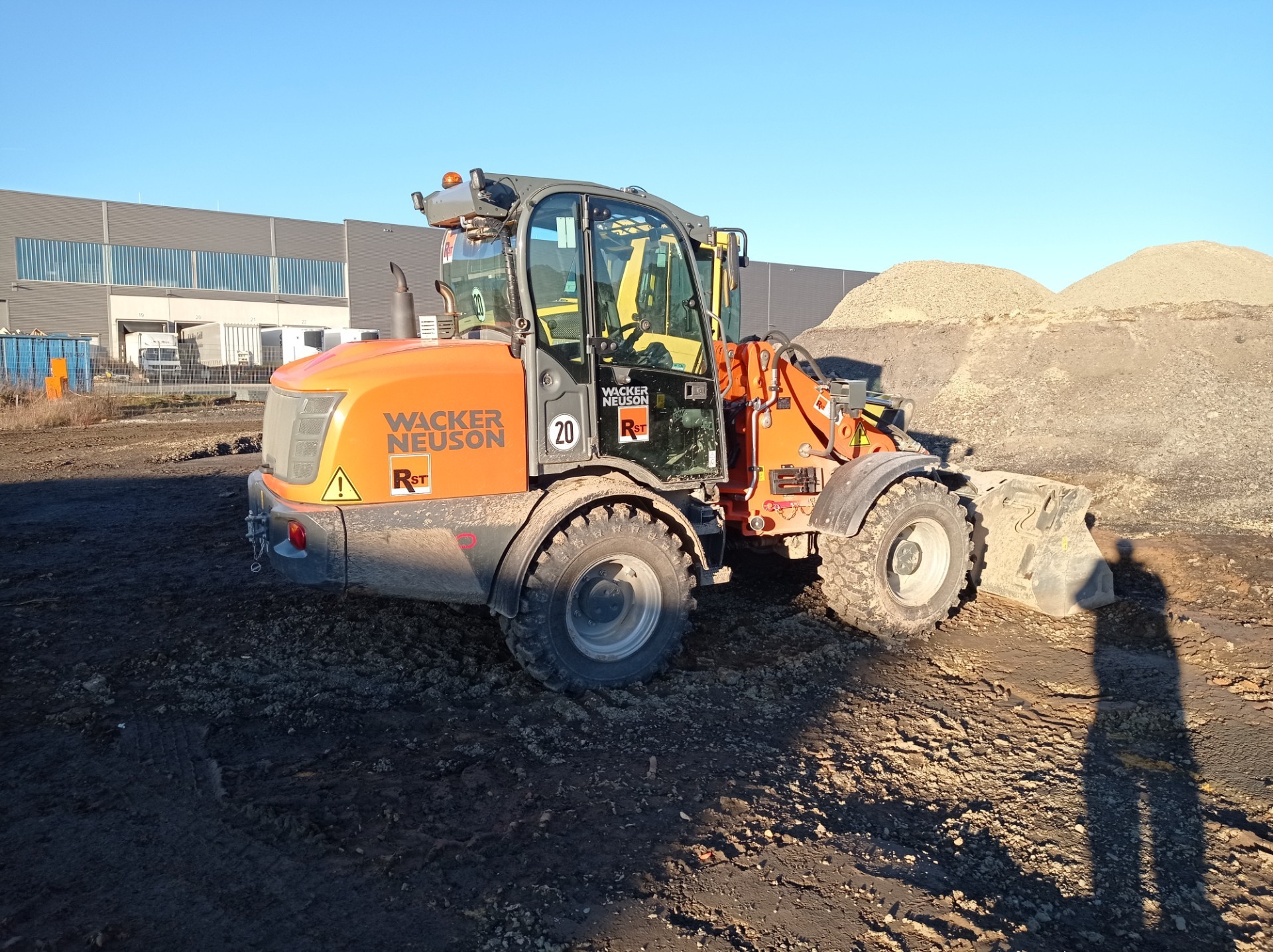

Es sind auch noch 2 Wacker Neuson Radlader auf der Baustelle. Einer in Firmen Farbe und der andere noch im Original Lack

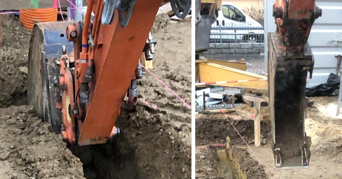

...ist ja eigentlich auch nix anderes als ein Rotator... nur mit einem einfachen Schwenklöffel halt ohne Tilt.
So schlecht finde ich das Konzept nicht einmal, wenn das Drehgedöhns weiter oben montiert ist und sich der Löffelstiel mitdreht, trägt das unten nicht soviel auf.
Ich hätte nur unten noch einen Powertilt montiert... so könnte man das übliche Löffelpaket aus Grabenräumer + TL auch ohne Ölquick, usw. wechseln ohne Schläuche anzupacken.
Außerdem könnten nicht nur sämtliche Löffel geschwenkt werden, sondern es wäre auch der Schwenkbereich vom Grabenräumer größer... größer als mit den üblichen hydraulischen Grabenräumern und auch größer als bei einem Tiltrotator.
Von unserem Hitachi ohne Tiltrotator nur mit Powertilt kenne ich es so, dass man die Schneide des Grabenräumers / TL parallel zum Löffelstiel bekommt. Beim kleineren Kubota KX057 mit Tiltrotator ist bei einem Schwenkwinkel Schluß, der in etwas einem normalen hydraulischen Grabenräumer entspricht.
Kubota KX057 mit Tiltrotator... trägt schon auf das Ding, da ist manchmal z.B. für schmale Gräben sogar der größere Hitachi nur mit Powertilt günstiger.
Hitachi Zaxis 85 USB nur mit Powertilt
bearbeitet von Aka
Was das Thema Aufträgen an geht. Könnte man ja den Löffelstiel eine Nummer kürzer bestellen, wenn der Bagger eh einen Tiltrotator haben soll  Das Problem beim Drehstiel ist halt das hohe Gewicht. Der Bagger soll sehr kopflastig sein. Kann ich aber selber nicht beurteilen. Das Konzept Drehstiel- Powertilt hat Küllmer, auch eine größere Baufirma aus unsere Gegend. Die hat mehrere Komatsu und Cat mit dem System. Ist aber bei neueren Baggern wieder auf Rotobox umgestiegen. Außerdem weiß ich das Emmeluth aus Kassel auch Mal mehrere Bagger mit Drehstiel hatte, aber die sind schon alle Geschichte. Man ist auf Tiltrotator umgestiegen. Sonst kenne ich kaum Firmen die das Konzept Drehstiel verwenden.
