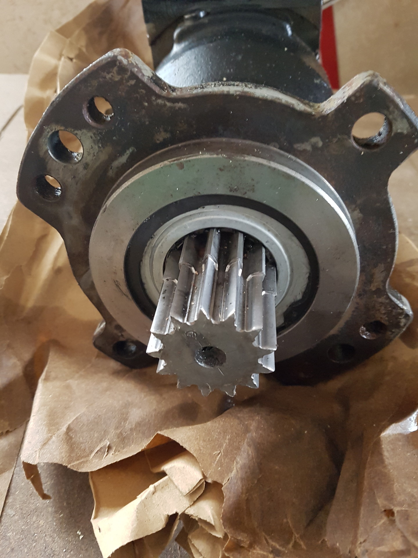

Ok, habs draußen und vom Ritzel ist nicht mehr viel da. Ich werde das mal bei Bonfiglioli anfragen, sollte es noch geben?!?
Bei mir konnten sie nur das komplette getriebe liefern. Glaub waren 2600netto plus Versand. Viel Glück.
Mfg

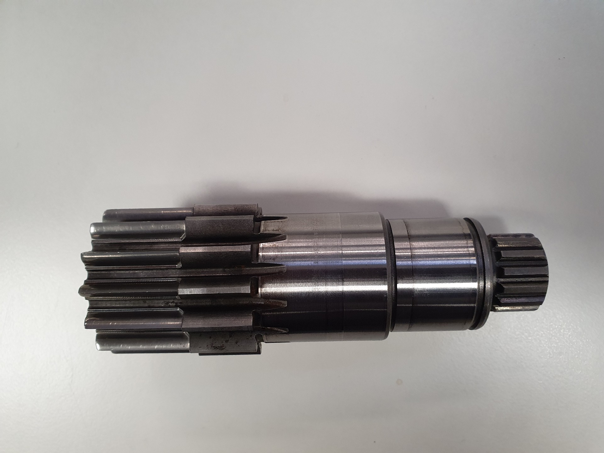

Hallo Emil,
Ja, Bonfiglioli will mir nur ein neues liefern. Das ist keine Option.
Ich habe die Welle draußen und bin mir unschlüssig, ob ich da ein C45 Zahnrad dranbastle, die gibts ja problemlos zu kaufen. Aber richtig Einsatzgehärtete und geschliffene Zahnräder finde ich nicht.
Wie hast du das Thema "selber eins bauen lassen" gelöst?
Gruß,
Michael
