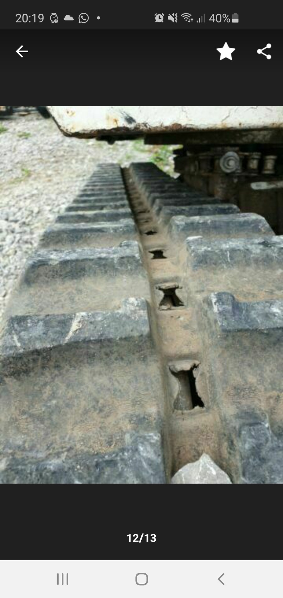

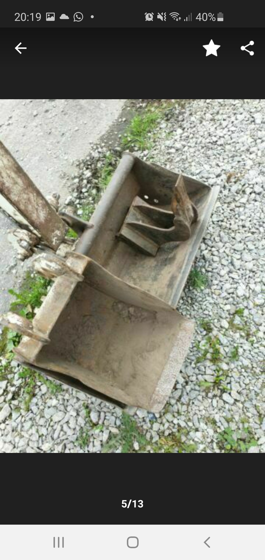

Könnt ihr mir vielleicht weiterhelfen ich bin privat auf der Suche nach einem minibagger und bin jetzt auf einen Bobcat 220 (1,5t)Minibagger bj1990
Er soll mit 2900 Betriebsstunden 5500 Euro kosten .
Das Problem ist am bagger der Turm sich nur noch ca 60grad nach links und rechts drehen lässt, für mich ist das kein großes Problem weil sich ja der grabarm um ca 180 Grad bewegen lässt.
Jetzt zu meinem fragen, ist der Preis in Ordnung?
Wie ist es mit der ersatzteile beschaffung hat da jemand Erfahrung?

Wenn sich Oberwagen nicht mehr endlos drehn läßt..
ist was mit dem Drehkranz nicht in Ordnung,
Ist was mit dem Drekkranz nicht in Ordnung, wir auf kurz oder lang die Drehkranzdurchführung undicht=Kein Fahrantrieb mehr auf den ketten/Schild geht nicht mehr.
Und der Preis für diesen 30 Jahre alten Bagger mit bekannten Schäden ist dezent überzogen.. so um den Faktor 3
Vielen Dank für die Antwort, ja das Problem mit dem drehkranz nicht gut anscheinend würde er stillgelegt und durch eine Kette ersetzt. Nun ja was beim vorbesitzer so 5 Jahre im Einsatz. Aber der Preis passt also garnicht laut dir?Gibt es was anderes bezahlbares so bis 7000 was du empfehlen könntest?

Die Preise für die kleinen Bagger sind im Moment brutal hoch. Wenn die Baggergröße kein Problem darstellt, bekommst du fürs gleiche Geld nen größeren Bagger.
Für den gezeigten Bagger würde ich in dem zustand noch den Schrottpreis bezahlen. Mehr nicht. Vor allem halte ich bei die Betriebsstunden für gedreht. 30 Jahre und unter 100h im Jahr? Wers glaubt...
Versuch lieber, vom gleichen Händler den Yanmar B17 auf den Preis vom Bobcat runterzuhandeln. ;) Das passt dann eher...

Danke für die Info, ja ich glaube auch das ich den kaufen werde 6500 wäre auch noch in ordnung oder wenn alles soweit passt?  Ich denke nicht das er auf 5000 geht. YANMAR  B17 hatt hald nur eine kleine Schaufel weist du wo ich vielleicht eine 50 cm herbekomme für den bagger oder passen da einige?
