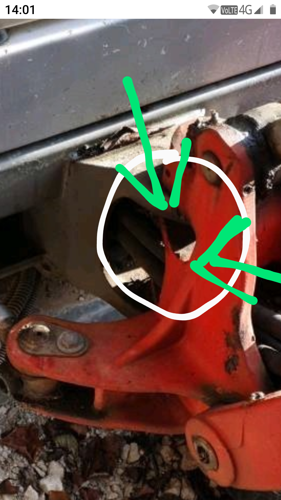

dann kann er ja gar nicht weiter gezogen werden sonst würde sich ja  des eisen verbiegen oder sehe ich das falsch
Ja, siehst du richtig. Jedoch wenn da Verschleiss ist, könnte die Zylinderstange gegen das Blech am Oberwagen drücken und so Kräfte aufs Auge bzw die Stange drücken.
Die Auskerbung ist die gedrückt oder geschliffen?

Wenn ich die Bruchfläche ansehe, lässt sich vermuten dass dass die Stange Querkräfte abbekommen hat... Schwenkbock stark verschlissen? Wieviel Spiel hast im senkrechten Bolzen?
