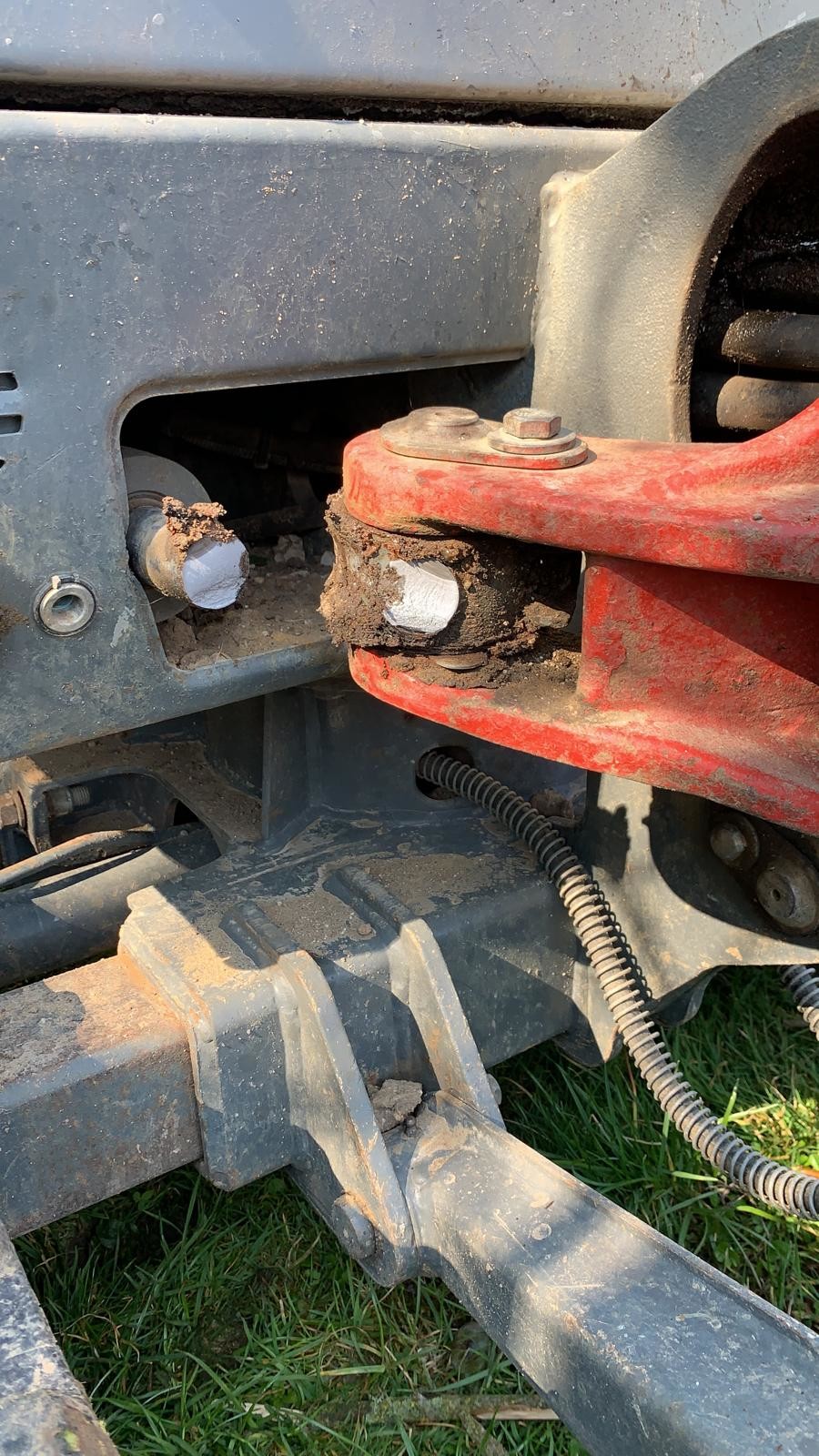

Hallo habe einen Neuson 1404 Minibagger.
Er hat nun 2200 Std drauf.
Vor ca. 100 Std ist mir der Schwenkzylinder nach links 90 Grad nach rechts 45 Grad gebrochen.
Nun wurde im April die Schubstange / Kolbenstange gegen eine neue getauscht.
Heute ist schon wieder die Schubstange abgebrochen!!
An was kann das liegen das die schon wieder gebrochen ist??

Hallo, ist schon ungewöhnlich. Habe ich noch nicht gesehen.
Kontrolliere doch mal ob der Zylinder in allen Lagen nirgendwo anstößt und gehindert wird die Bewegung mitzumachen.

Okay kann ich machen.
kann gerne noch ein bild einstellen wie er gebrochen ist.
bin ratlos
bearbeitet von computerwohnwagen
sieht nach nem gewaltbruch aus - krass.. verdächtig ist das das blech an dem loch eingedellt ist.. lässt darauf schliessen das irgendwas da nicht an der richtigen stelle ist, kann aber auch vom moment des brechens kommen, das der rest da gegengeflogen ist.. was hast du denn genau gemacht als er gebrochen ist? hast du den arm da gerade geschenkt oder ist er plötzlich ab gewesen?
Würde mal sagen da stimmt was mit dem Anschlag des Armes nicht. Der Zylinder, bzw. die Stange hat das Blech auch schon bearbeitet, da sollte Luft dazwischen sein. Fehlen die Anschlagpunkte oder sind sie verschliessen? Mach mal bitte ein Foto von oben vom Gelenk, am besten von beiden Seiten.
