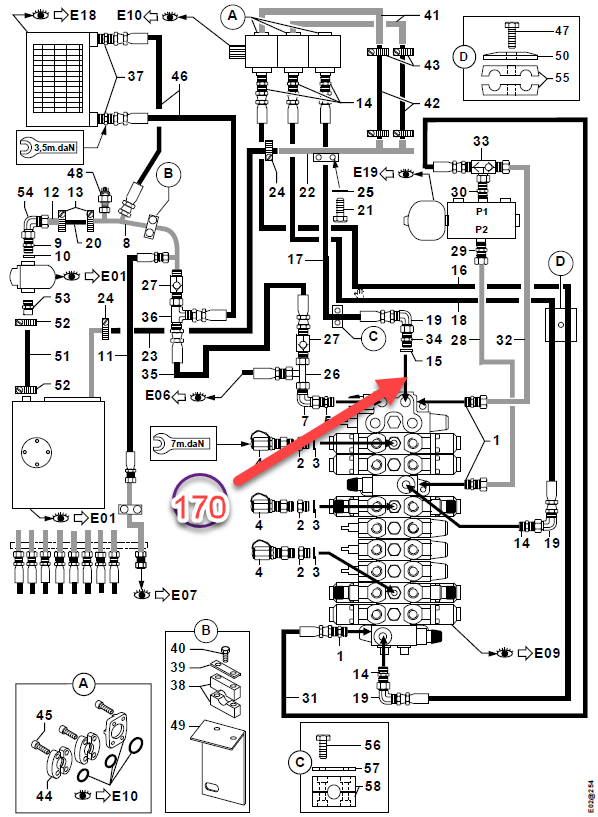

vor 13 Minuten, Hydraulix schrieb:
Hallo Willi,
ich vermute fast, dass du an der falschen stelle gemessen hast, bei 170 bar fliegen dir die Vorsteuerkappen um die Ohren.
Gruß Hydraulix
kann sein
vor 22 Stunden, willi_199 schrieb:
vielleicht können wir mal am Telefon darüber sprechen?
Hallo,
dass ist doch eher ein Plan für Verschraubungen usw., Hydr. Plan sieht anders aus, an der markierten Stelle kommt ja eine Pumpe an,
ganz oben Teil A wird eine dreifach Zahnradpumpe sein.
Telefonieren nützt wenig, ich habe auch keinen Plan oder E.-Teile, bei meinem Kunden mit Pel Job, habe ich mich so reingefummelt.
Gruß Hydraulix
